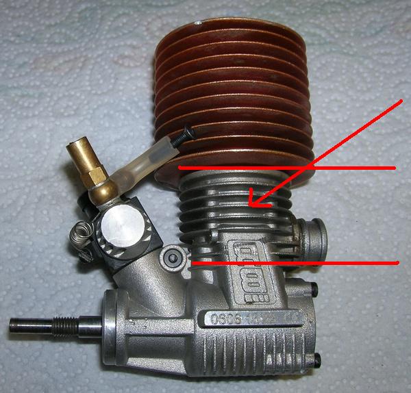

scusate una domanda ma per far dilatare la camicia non bisognerebbe scaldare la parte bassa del motore ?

Originariamente inviata da giammy93 Visualizza il messaggio
la zona dove interessare il getto di calore è quella segnata

Originariamente inviata da diablo82 Visualizza il messaggio
Cralbe cià ragione, lo avvio con l avvitatore..! con il motore staccato dall auto, devo solo smontare la frizione per poter avere un punto buono per il trapano. se non parte così me la mangio!
Macchè trapano.... Prepara tutto bello carico.... metti qualche goccia di miscela direttamente dal buco della candela..... scalda col phon il carter fino a portarlo a 60/70° e vedrai che non si bloccherà più.... cmq ogni volta che devi farlo ripartire lo scaldi ben e poi lo avvii con la cassetta.... anche il mio ha fatto così per accenderlo la prima volta....

VAI DI PHON!!!!il consiglio più utile è il phon devi scaldarlo così si dilata un pochino e non si impicca...Vai che ce la fai tranquillo!!!!Forza e coraggio!!!!

grazie a tutti ragazzi!!! ad avviarlo ce l ho fatta e...senza il trapano!! adesso mancano un paio di serbatoi e finalmente la si prova su strada!
