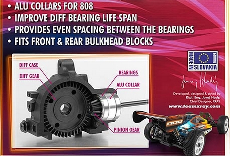

e ti sbagli perchè lo stesso problema lo ha anche la 808 di fatti ora c'è una boccola da inserire come rinforzo alla cellula

lo sapevo ke lo tiravi fuori vero, stesso identico problema, sti minicuscinetti iniziano a fare strage.
