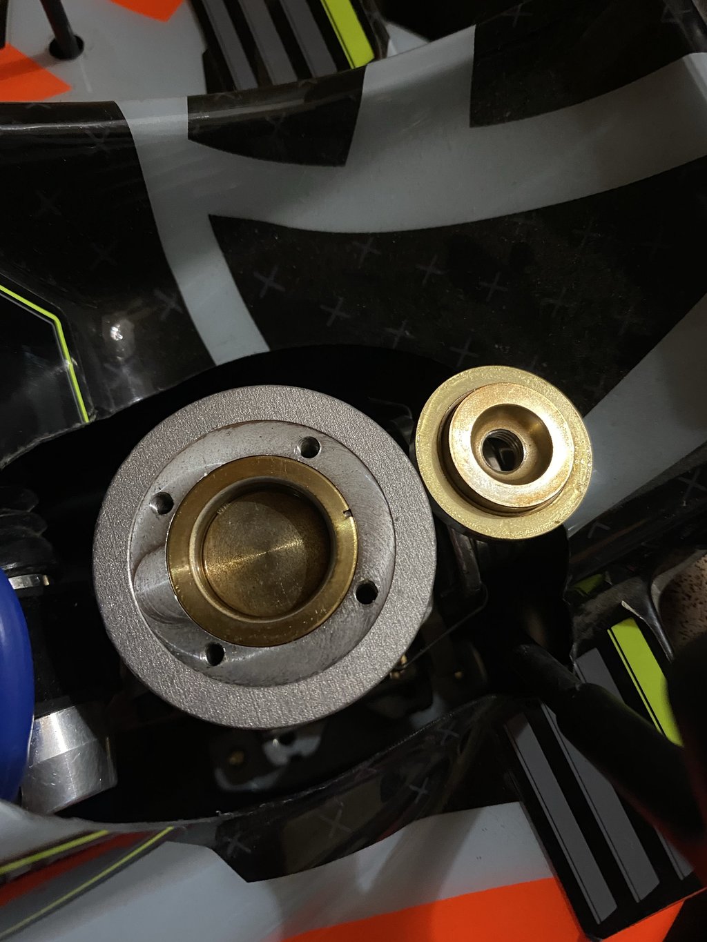

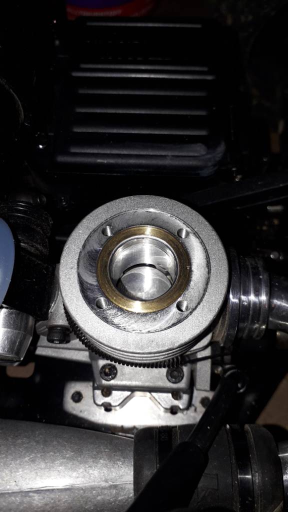

Originariamente inviata da Ivan Marcon
Forse il pistone non è nocciola perchè ha fatto 1 litro e mezzo. Per quanto riguarda la candela non l'ho tolta dal sotto testa perchè quest'ultimo non viene avvitato, è tipo un cerchio che si incastra nel cilindro. Non ho pensato di toglierla perchè appunto rimaneva incastrata lì e non mi avrebbe dato fastidio. Ho smontato la testa per provare un nuovo set di brugole che ho preso oggi, però ho paura che una vite sia spannata.
Inviato con il mio SM-J600FN - Scarica l‘app del Forum di Modellismo.net
2 errori
Il pistone dovrebbe già cominciare a colorarsi di nocciola dopo 1,5litri se non essere già colorato
Inoltre rimuovi sempre la candela perché il sottotesta non deve essere incastrato ma deve essere inserito nella camicia in modo preciso senza sforzare però ( diciamo che se guardiamo le tabelle meccaniche per gli accoppiamenti è un bel h7)
Se lasci la candela montata la testata rimane sotto sforzo e ti trovi a fare più fatica a rimuoverla e avrai difficoltà a rimontarla oltre al fatto che si deforma se non rimane in sede
E tu hai la “fortuna” di avere una candela del tipo standard che prevede la tenuta tramite guarnizione, esistono le candele turbo, da usare con sottotesta che accettano queste candele, che hanno la parte finale conica proprio per fare da tenuta alla stessa e quelle sono il peggior male se lasciate nella testata
