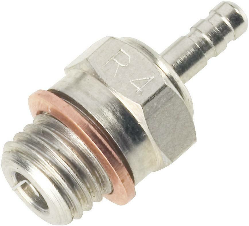

Ciao bella gente, domanda banale.... Alcuni amici mi hanno sconsigliato di utilizzare una candela classica ma bensì una candela turbo. Ovviamente in base alla stagione più o meno grande per il calore. Voi cosa ne pensate? Questo motore ha una testata sport?

Non puoi scegliere a caso. Non sono compatibili. Se tuo motore prevede l uso fi candele normali potrai montare solo quelle, e viceversa s meno di sostituire l eventuale sottotesta o la testa completa. Sempre che esista la parte per la modifica.

È propio questo il punto. Nella scatola non c'era la candela di conseguenza non essendo esperto chiedo a voi un parere per non sbagliare. Se non ne avessi effettivamente bisogno io userei la candela classica che già ho. Sinceramente non ho voglia di comprare una nuova candela e tra l altro ho letto un documento dove diceva di prenderla di spessore diverso (il filo all interno intendo) in base alla temperatura esterna. Più grande significa più fredda e quindi quando fa caldo cioè da 6 a 8 più piccolo significa più calda cioè da 1 a 6.

se il sottotesta è turbo puoi montarci solo candele turbo.

Ma come mi accorgo se il sotto testa è turbo? sulla scatola c'è scritto qualcosa del tipo turbo plug significa che il sotto testa è turbo?

eh bè...direi di si. Altrimenti non si chiamerebbe turbo plug

La differenza sostanziale é che la candela turbo é conica dal lato del filamento e quindi la sottotesta deve avere una forma che combaci altrimenti non si genera pressione all'interno del motore.
Per questo motivo i motori o montano candele normali oppure candele turbo.
Ti allego due foto.Quale frizione-image.jpegNome:   candela-OS-RP6-Turbo.jpg.thumb_220x220.jpeg
