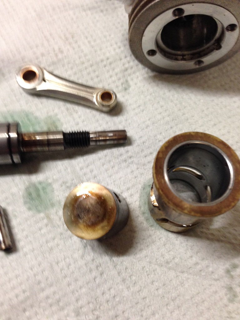

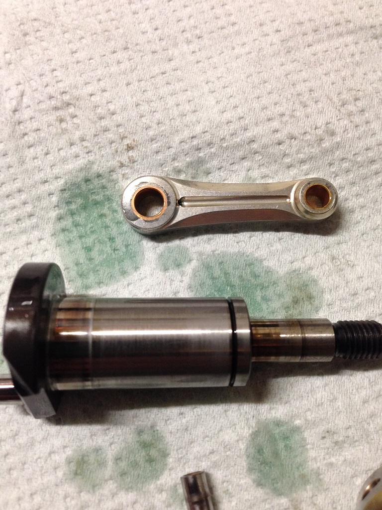

Vecchio 20-03-14, 08:24 PM   #50
L'avatar di mtalento72
Registrato dal: Jul 2012
residenza: Ticino - Svizzera
Messaggi: 178
mtalento72 ha avuto comportamenti non adeguati in passato...
dopo 10 litri ho provato a smontare il motore. Data l'inesperienza posso chiedervi una vostra opinione. La compressione c'è ancora (girando a mano il motore si sente un certo sforzo).
ho misurato il foro inferiore della biella e il perno sull'albero motore e ci sono circa due decimi di differenza (provando a mano c'è un certo gioco)
Allego anche due foto. Considerato che il motore è un orion racing (quindi serie "hobby") ha senso nel caso spendere i soldi per cuscinetti e biella?
Grazie.
Manutenzione del Vostro motore-img_0735.jpg   Manutenzione del Vostro motore-img_0736.jpg
Non sono F1, non faccio il meccanico da decenni ma ho tanta esperienza da principiante da condividere!
mtalento72 non è in linea   Rispondi quotando
Vecchio 21-03-14, 11:27 PM   #51
L'avatar di bc71
residenza: siena
Messaggi: 1,898
bc71 è una brava persona!bc71 è una brava persona!bc71 è una brava persona!bc71 è una brava persona!
bè 2 DM sono un po troppi !! ma se lo ai misurati col calibro stai tranquillo che la misura è falsa !! ( per misurare certi posti ci vuole il micrometro e spine rettificate di varie misure da inserire nella biella ) ma per un lavoro più ottimale per il gioco di biella occorre un semplice goniometro e se ti da oltre 25° la biella è da buttare !!! se ti puo convenire fare un restailyng ??? vedi quanto ti puo costare il tutto poi valuta se con gli stessi soldi ti ci puo scappare un motore nuovo di equivalenti prestazioni del tuo vecchio !!!

Vecchio 22-03-14, 09:03 PM   #53
Messaggi: 178
Originariamente inviata da bc71 Visualizza il messaggio
Comunque ho rimontato il motore e la biella direi che è consumata perché il gioco è tanto. Ho guardato su internet e fare le sostituzioni del caso mi costano come mezzo motore. Dato che sono ben lontano dal fare gare mi sento il motore così com'è e meditiamo il prossimo acquisto con calma.
Grazie mille!
