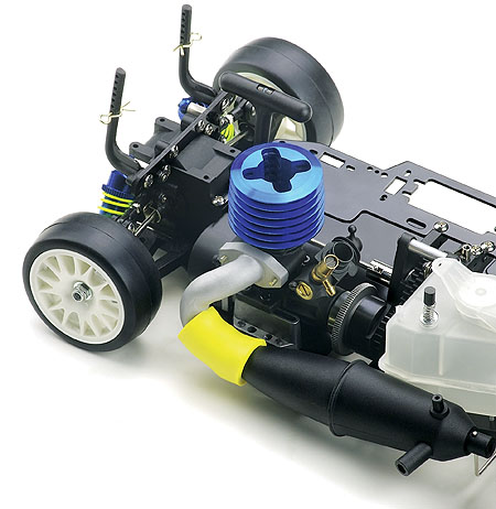

Dato che fino a sabato non posso fare foto alla mia macchinina, ho trovato queste in rete che sono sicuramente piu chiare della precedente. Nella guaina dove si aggangia il servo, mi sembra di ricordare, che non ci sia nessuna vite.

La vite davanti al filtro dell' aria è quella ke regola il minimo mekkanico. Quella grande color oro di lato mi pare sia il minimo e quella grande di sopra è il getto principale.

scusa se mi permetto, le due viti una vicino all'altra sono rispetticamente: quella grande il minimo miscela e quella piccola il minimo meccanico, l'altra grande posizionata perpendicolarmente rispetto alle altre 2 è il massimo

Ragazzi non mettiamo ancora di più confusione in testa a quel ragazzo..Quella dentro il tubicino d'orato d'ottone sappiamo tutti e abbiamo capitoche è la vite del massimo,poi quell'altra vite che si vede bene in foto che stà sotto quella del max,e quella del getto minimo,al centro del carburatore ci stà la vite con la molla che regola il minimo meccanico,e infine sulla guaiana nera vicino al rinvio del gas ci stà la vite che regola il minimo miscela e ci stà fidati almeno da qui riesco a vedre l'incavatura sulla guaina..è tutto cosi semplice non confondiamolo di più!!!!!

Io avevo capito come ha spiegato i, nostro amico MARAGLIO. Cmq venerdi o sabato faro delle foto dettagliate con le freccette delle viti per indicarvi bene dove sono. Cmq sono sicuro che la vite piccolina nera che si vede sporgere, che non è in asse con il carburatore, è quella del minimo meccanico.

si quella è del minimo mekkanico.

Ragazzi il fine settimana scorso non ho potuto accendere il bolide perchè pioveva, però penso di aver capito la funzione delle tre viti del carburatore. Appena ho modo di riaccenderla vi faccio sapere come è andata
