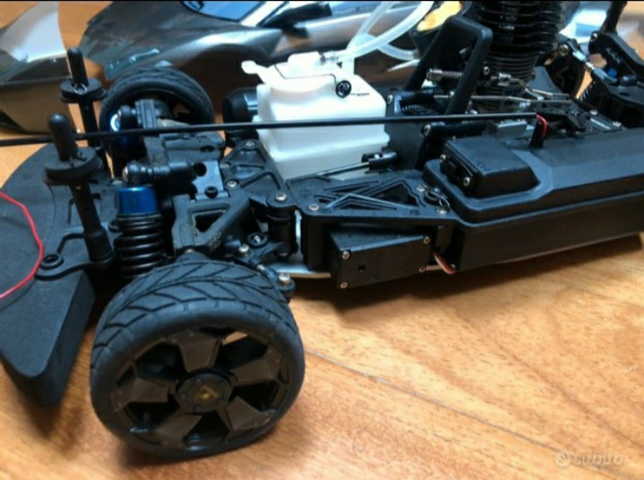

scusate il ritardo. da smartphone non riuscivo a caricare le foto e allora ho dovuto fare da pc...
Manutenzione Lamborghini Reventon-lambo-1.jpg   Manutenzione Lamborghini Reventon-lambo-2.jpg   Manutenzione Lamborghini Reventon-lambo-3.jpg

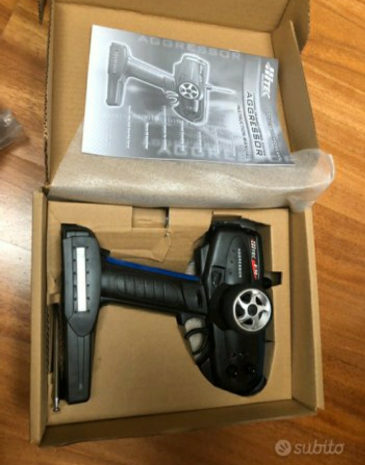

e questo è il radiocomando

La macchina sembra mantenuta in condizioni più che discrete.
Le cose da fare sono:
-verificare che il motore non sia bloccato e incollato dai residui di nitro;
-sostituire il filtro aria o almeno la spugna;
-sostituire il radiocomando con uno più recente in 2.4ghz

va benissimo. pulizia motore con cosa la posso fare? benzina o wd40? sostituzione spugna filtro aria ok. ma con questo radiocomando dovrebbe andare in moto regolarmente e andare su strada per fare un giro di prova giusto? poi nel caso vada tutto bene lo sostituisco. Incrociando le dita....con che radiocomando lo sostituisco? Col radiocomando mi forniscono anche il modulo da collegare al modellino?? Grazie.... Sto imparando

Ma secondo me non occorre nemmeno smontare troppo il motore.
Senti prima quanto è bloccato, poi decidiamo....alla peggio basta spruzzargli un po' di wd40 nel buco della candela e dal carburatore e si sbloccano....

Il problema è che le vecchie radio a quarzi come la tua, al giorno d'oggi, prendono tantissime interferenze...molte di più rispetto a quando è uscita la macchinina.
Se perdi il segnale col motore in moto la macchina parte...e hai voglia a fermarla.
PS: si quelle nuove te le danno con radio e ricevente

per la radio basta una classica a volantino a 2/3 canali, si trovano delle ottime flysky a 50 euro su internet.

https://www.ebay.it/itm/124487627018
Inviato con il mio SM-G960F - Scarica l‘app del Forum di Modellismo.net
marcobac86 non è in linea   Rispondi quotando
Vecchio 07-01-21, 09:48 PM   #15
L'avatar di marcobac86
Registrato dal: Jan 2021
Messaggi: 15
marcobac86 è un newbie...
Questo radiocomando potrebbe andar bene?
