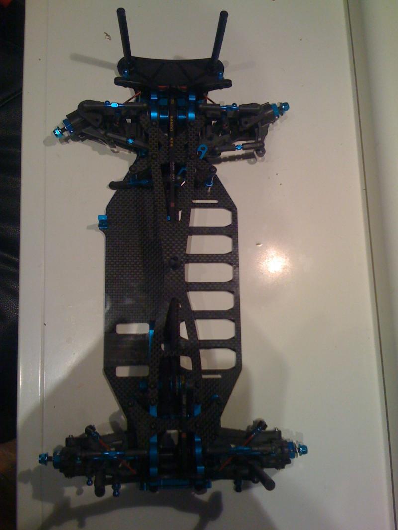

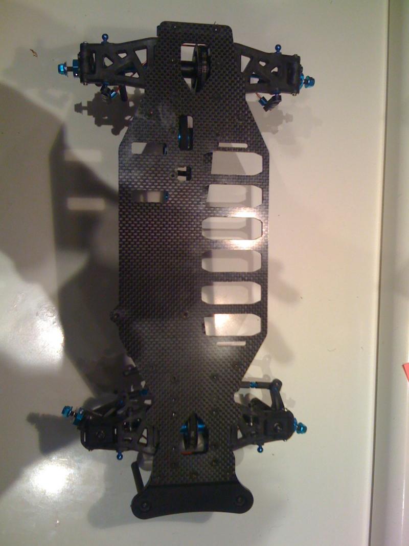

Ciao a tutti,
come da titolo il quesito è il seguente..:
In un mercatino ho acquistato ad una cifra irrisoria(per questo mi sono gettato in un incauto acquisto)il telaio e la meccanica di un'auto 1:10 in ottime condizioni e a mio parere molto professionale.
Premesso che la mia vita RC verte sullo scoppio 1:8 sono qui a chiedere il vostro parere in quanto del settore
Qui di seguito vedrete le foto....Sapete dirmi che auto è? la marca? prima di spenderci dei soldi per renderla operativa vorrei sapere se ne vale la pena....in vista di ricambi o varie...sapere a che porta bussare..
Vi ringrazio per l'attenzione..
Cordiali saluti e buon Natale
Indovina la macchina..-img_0195.jpg   Indovina la macchina..-img_0196.jpg   Indovina la macchina..-img_0197.jpg
Indovina la macchina..-img_0198.jpg   Indovina la macchina..-img_0199.jpg   Indovina la macchina..-img_0200.jpg

La macchina è una Tamiya TRF 415 o una TRF 415MS (devi vedere la lunghezza degli omocinetici).
Il modello non è sicuramente l'ultimo uscito, dopo la 415 la Tamiya ha fatto 415 MS, 415 MSX, 415 MSXX e 416. Comunque nonostante non sia l'ultimo modello secondo me va più che bene, io l'ho usato fino a qualche mese fa.

grazie mille......mi sai dire di che lunghezza devono essere gli omo per classificarla in una delle due versioni?
Se puo essere utile in quelli posteriori vi è inciso in bianco il numero 42...
Sei sicuro al 100%?
Dadomac non è in linea   Rispondi quotando
Vecchio 23-12-08, 08:56 AM   #4
L'avatar di yokomo81
Registrato dal: May 2004
Messaggi: 205
yokomo81 è un newbie...
Si, l'informazione è utile, allora ti posso dare conferma al 100% che si tratta della prima versione della Tamiya 415.

l'unica cosa che conosco di TAMIYA sono le mini4wd. TRF sta per Tamiya Racing Factory, e la 415 va ben oltre un semplice TA05, se non erro è il primo diecino tamiya vincitore di un mondiale. Il manuale originale lo trovi in formato PDF al link che ti allego. Buona lettura!!
http://s195302033.onlinehome.us/CX/Man/TamVeh61.pdf
