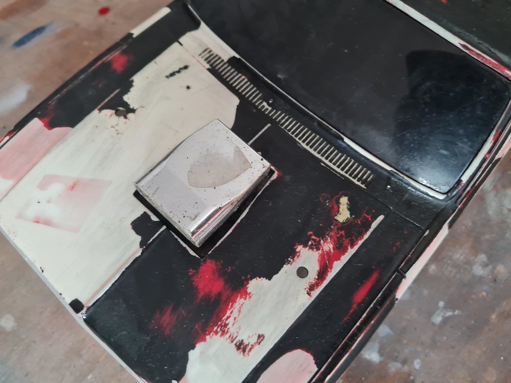

Ovviamente dopo il Bullhead non poteva mancare il Clod Buster. In questo caso il modello è stato abbondantemente usato
La carrozzeria è in pessimo stato perchè la vernice non ha tenuto e si vede che sono state date due mani: una rossa e poi una nera
La carrozzeria è integra però manca il rollbar e il paraurti posteriore

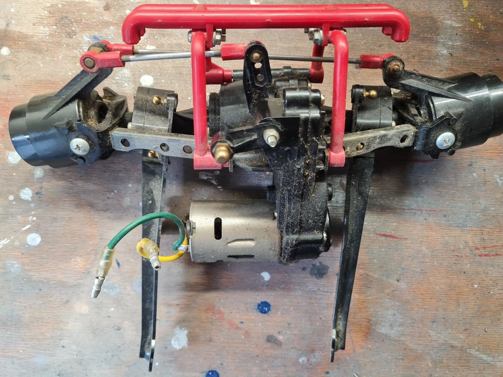

Il telaio è messo più o meno nello stesso stato: non mancano grandissime parti, è stato usato, però non è in buone condizioni
C'è una parte vicino alla resistenza elettrica che è stata deformata dal calore
Posteriormente è stato aggiunto un telaio fatto da piastre in metallo del meccano
Una staffa a L che unisce sezione ingranaggi-motore ai bracci delle sospensioni è rotta (capita spesso)
Però la maggior parte dei pezzi è presente
Tamiya 58065 Clod Buster-20260605_152650.jpg   Tamiya 58065 Clod Buster-20260605_152658.jpg   Tamiya 58065 Clod Buster-20260605_152733.jpg

come sempre ho smontato il telaio e diviso le varie parti
plastica
lavata con acqua calda e uso uno spazzolino per togliere lo sporco che si è annidato negli angoli
Metallo
lascio una settimana dentro un contenitore insieme al gasolio
il gasolio attacca il grasso e ossido e chimicamente lo scioglie
dopo il bagno, lascio le parti al sole per un giorno
le parti restano pulite e coperte da un film di olio che li protegge dall'azione dell'ossigeno

prima di rigenerare tutte le parti lascio la carrozzeria per 4 ore immersa in alcool puro al 95%
alcool attacca la vernice e quindi è possibile rimuoverla usando un panno di carta da cucina
ripeto questa operazione finche nn riesco a togliere entrambe le mani di vernice nera e rossa
la vernice che nn viene attaccata dal alcool è quindi sana e quindi la lascio come base per il fondo
Tamiya 58065 Clod Buster-20260606_113445.jpg   Tamiya 58065 Clod Buster-20260606_195438.jpg   Tamiya 58065 Clod Buster-20260606_195455.jpg
