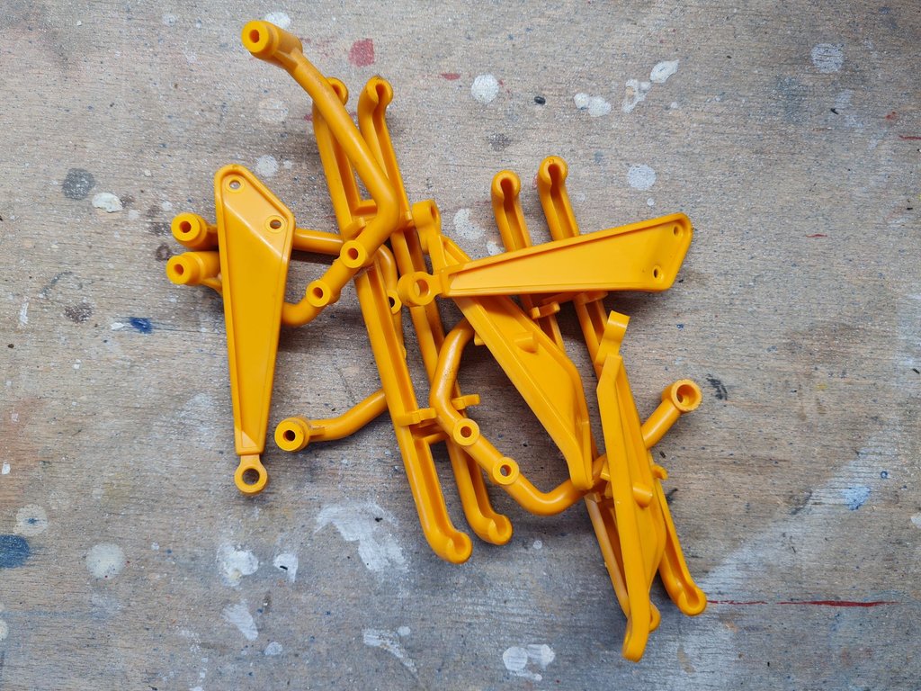

Per prima cosa smonto il telaio dividendo le varie parti in base al materiale di costruzione
plastica gialla
plastica rossa
plastica nera
plastica cromata
minuteria in metallo
Tutte le parti sono perfettamente integre ma ricoperte da un leggero stato di polvere
Chi ha assemblato il modello ha esagerato con il grasso che è rimasto spalmato su tutte le parti che si sono riempite di polvere
Questo leggero strato di polvere ha protetto la plastica dai vapori che ci sono negli ambienti domestici (profumi e aromi vari) e dai raggi solari

Ho smontato gli ammortizzatori che sono 8....
Li ho puliti con un panno di carta da cucina
Li ho poi rimontati
Invece i due lunghi bracci dello sterzo li ho semplicemente puliti, non ho svitato i giunti in plastica gialla perchè a volte mi è capitato che perdono il filetto
Fossero neri avrei i ricambi, ma gialli non li ho di ricambio e nn voglio correre nessun rischio

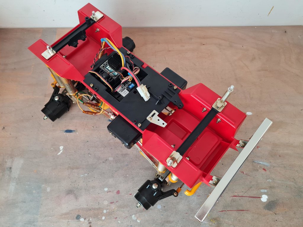

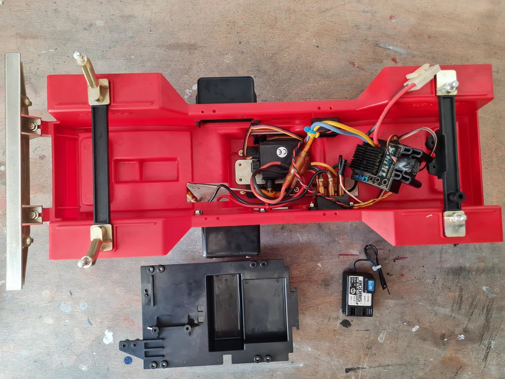

Posso ora assemblare il corpo centrale del telaio rosso in plastica. Elettronica è installata in questa vasca che il Bullhead condivide con il Clod buster, unica differenza il colore delle plastiche
Il modello è completo anche di telecomando.... credo mai usato

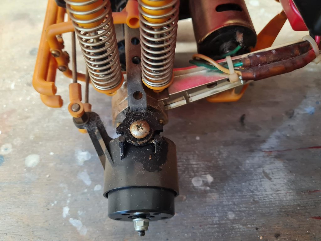

Adesso posso unire al telaio centrale la trasmissione e le sospensioni. Il sistema anteriore e posteriore è identico...
Alla fine per assemblare questo mostro (è enorme rispetto agli altri modelli) non ci vuole poi così tanto tempo.
Bisogna solo stare attenti quando si montano gli assali di non sforzare troppo le plastiche dei bracci delle sospensioni soprattutto la piastra a L che unisce la scatola del differenziale a uno dei due bracci obliqui.

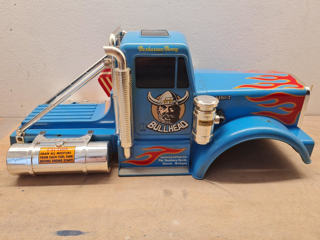

a questo punto passo alla parte più divertente: la carrozzeria
Prima di tutto tolgo tutte le parti cromate, la bandiera e i vetri dell'abitacolo
Queste parti le lavo con acqua calda (escluso la bandiera) per togliere la polvere
Poi passo agli adesivi che si tolgono abbastanza facilmente
La vernice è stata data molto bene, ma il colore è quello sbagliato
non è il ts19 blu metallico tipico di questo modello
Dopo aver tolto gli adesivi passo più volte un panno di carta imbevuto di alcool che toglie i resti della vernice e il colore più "debole"
Inutle togliere tutto il colore, quello che resta fa da fondo al fondo
anche la carrozzeria è fatta in Giappone quindi è originale degli anni 90

ora posso applicare prima le mani di fondo e poi il colore
Sia per il fondo che per la vernice ho passato più mani, sempre molto leggere.
Magari le passo a distanza di 30 minuti una dall'altra, ma sto veramente leggero
Per il fondo mi sono preoccupato di ricoprire tutta la superficie esterna come quella interna
Per la vernice prima ho completato esterno e poi ho passato alcune mani all'interno
Una bomboletta di colore è stato sufficiente per tutta la superficie interna ed esterna
