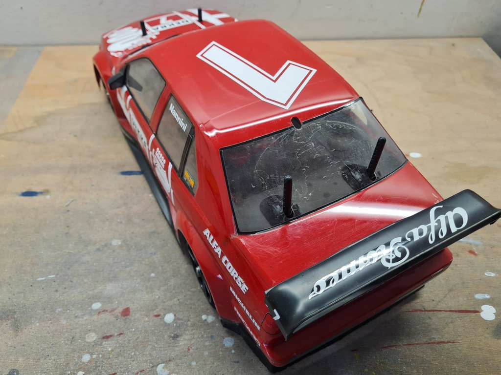

Per me è stato usato nei parcheggi, magari dove spargono sabbia in inverno. Il supporto motore rotto è un classico. Trovati cosi anche sulla delta e sulla manta ray prese sulla baia.
Vecchio 15-04-26, 01:25 PM   #17
Registrato dal: May 2022
residenza: Nord Italia
Messaggi: 1,537
bruiser è un newbie...
Ciao Mastino, probabilmente hai ragione. Alla fine pulisco tutto e sostituisco quello che si è rotto....

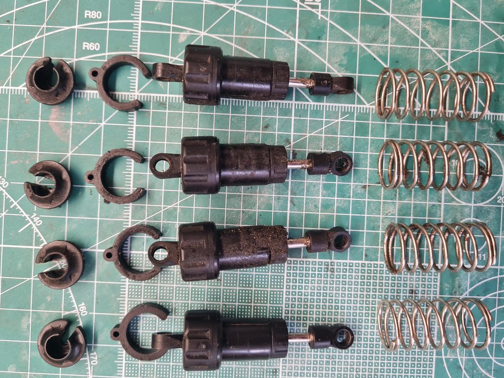

Nel frattempo ho smontato tutti e quattro gli ammortizzatori in plastica nera CVA. Olio aveva attirato a se la sabbia più fine quindi ho dovuto smontare in ogni parte, pulire, assemblare nuovamente e aggiundere olio...
Le boccole in plastica erano messe male e le ho sostituite con equivalenti nuove, è la prima volta che nn metto cuscinetti a sfera...

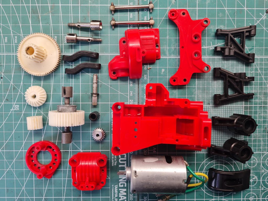

Ho due parti in plastica da sostituire perchè la piastra del motore a forma circolare ha una torre rotta e la piastra copri ingranaggi anteriore è danneggiata da impatti con il terremo
Tutte le altre parti in plastica nera e rossa sono come nuove, quindi le lavo con acqua tiepida e sapone da cucina
Come le altre volte uso uno spazzolino da denti per raggiungere i punti più difficili

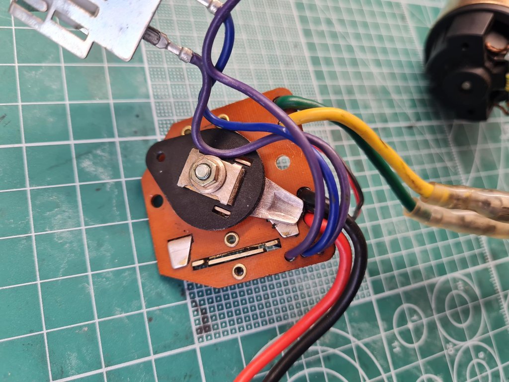

Gli ingranaggi sono tutti in perfette condizioni e li passo uno ad uno con un pezzo di carta da cucina per togliere il grasso in eccesso
Il regolatore meccanico di giri è coperto da un poi di sporco, lo lavo con alcol

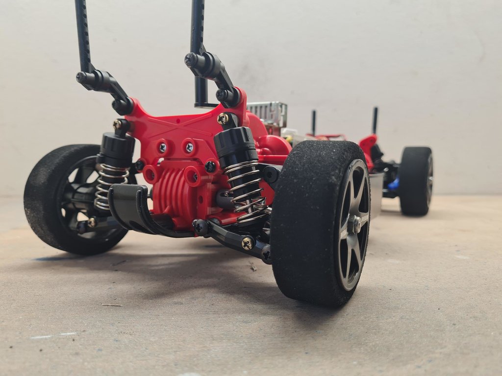

Assemblate le due scatole posso iniziare a completarle mettendo ammortizzatori e paraurti
Adesso per la prima volta dall'inizio della analisi del telaio TA01 e TA02 posso installare un telaio in plastica a forma di vasca

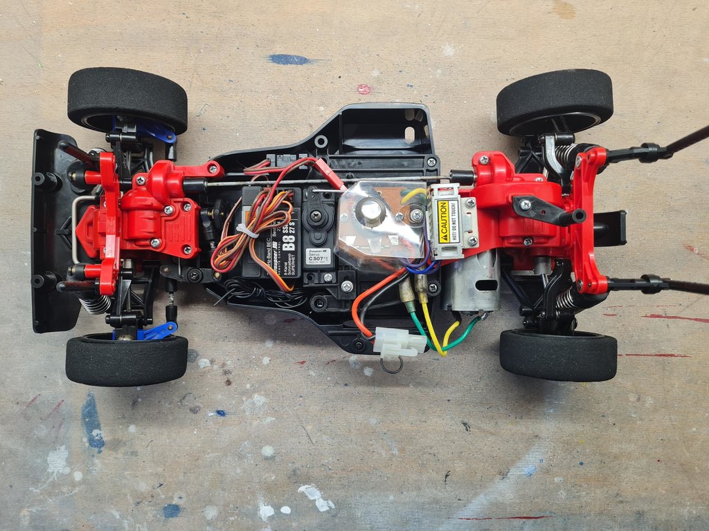

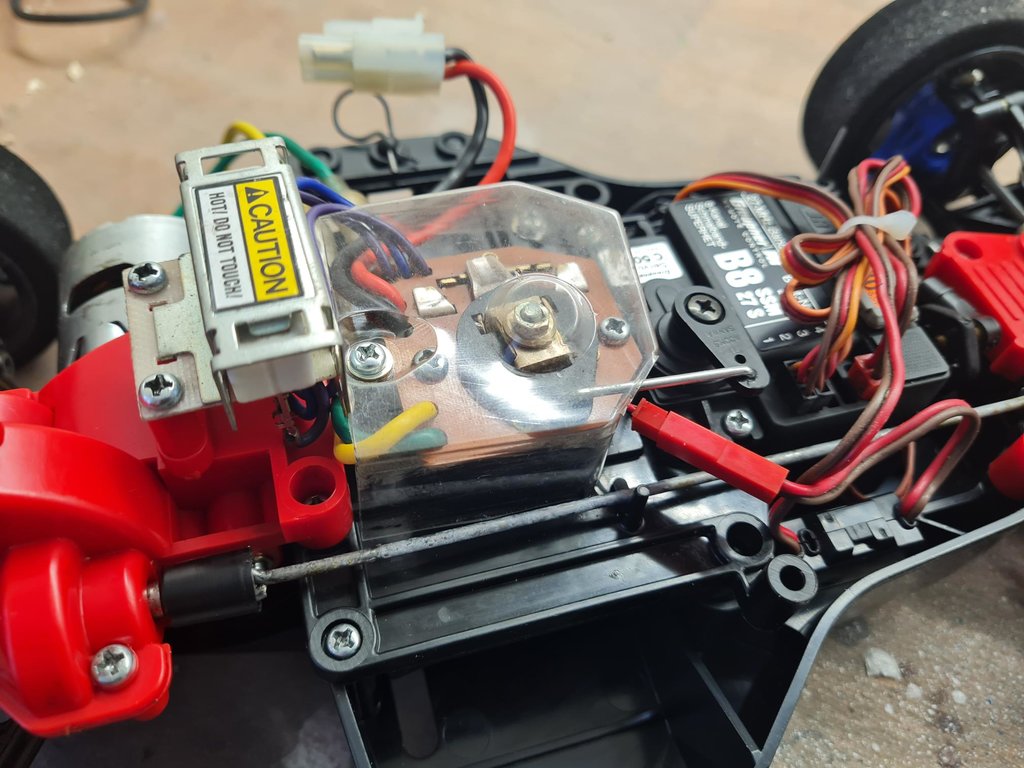

Adesso posso assemblare parte anteriore, parte posteriore e vasca centrale.
Installare elettronica è ancora più semplice rispetto al telaio in fibra. Il regolatore di giri e la sua resistenza trovano il loro spazio e i cavi sono ridotti alla minima lunghezza per arrivare dal regolatore al motore e alla resistenza elettrica
In questo caso ho anche la cover il lexan per proteggere il regolatore di giri
Sinceramente non ne ho visti altri, è quasi un pezzo raro per questo modello

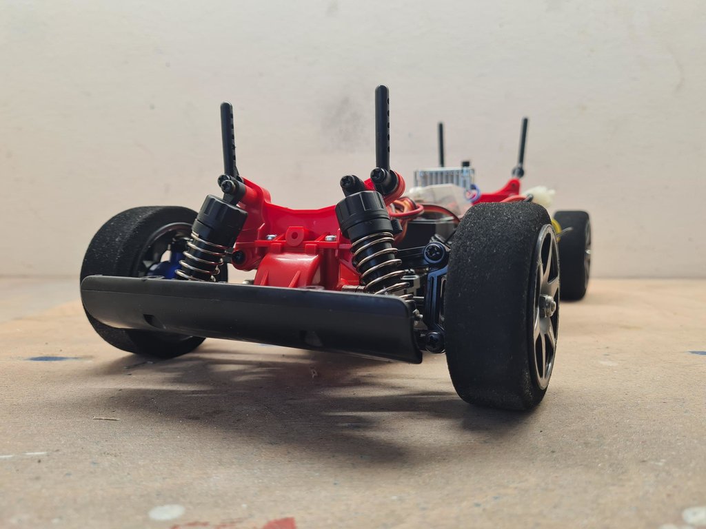

vediamo come è il telaio riportato alle condizioni di fabbrica con unica differenza le ruote in spugna invece che gomma

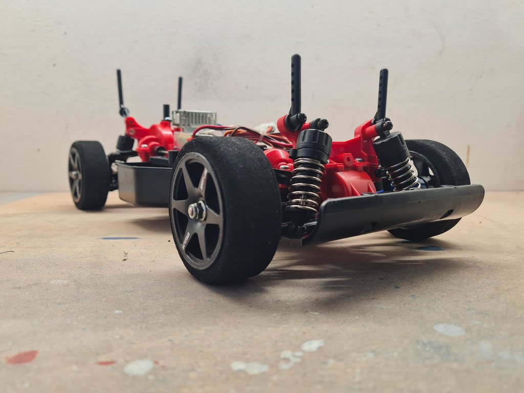

altre immagini
il telaio sembra appena montato con pezzi nuovi

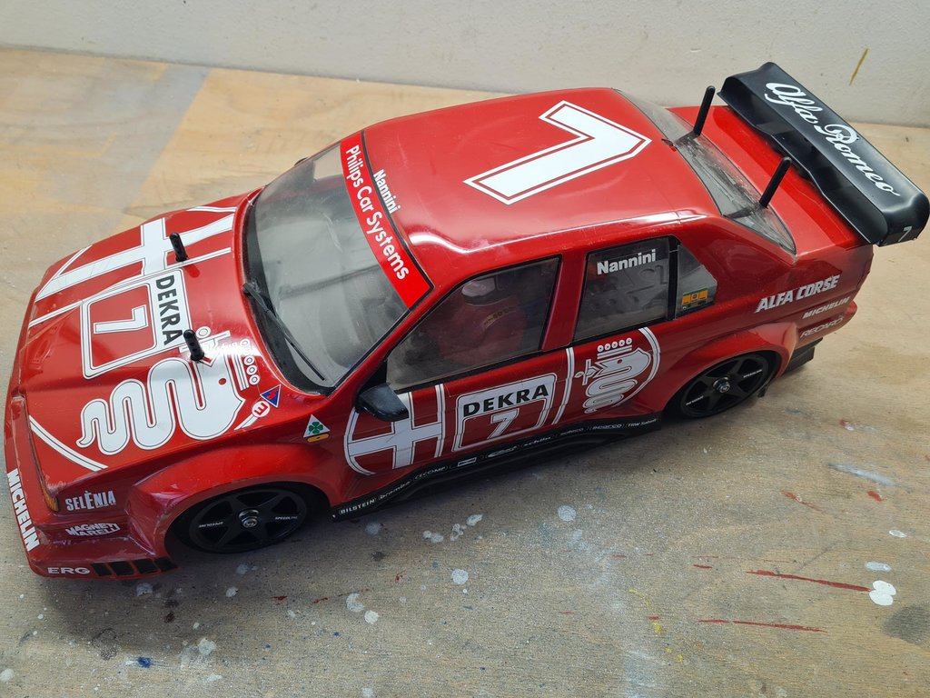

ecco il modello completato, la carrozzeria dipinta a mano al esterno rende come quella dipinta con bomboletta spray
