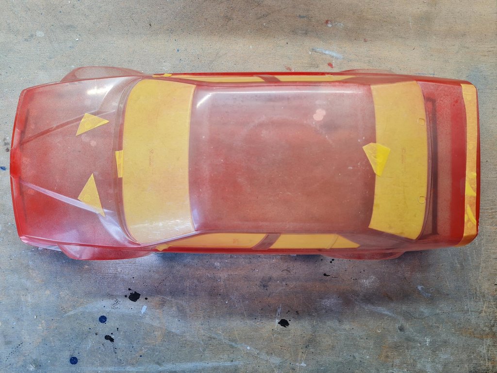

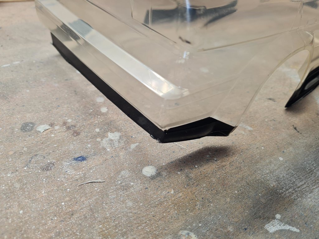

Ecco il risultato del colore nero, dopo 24 ore è possibile applicare il colore rosso

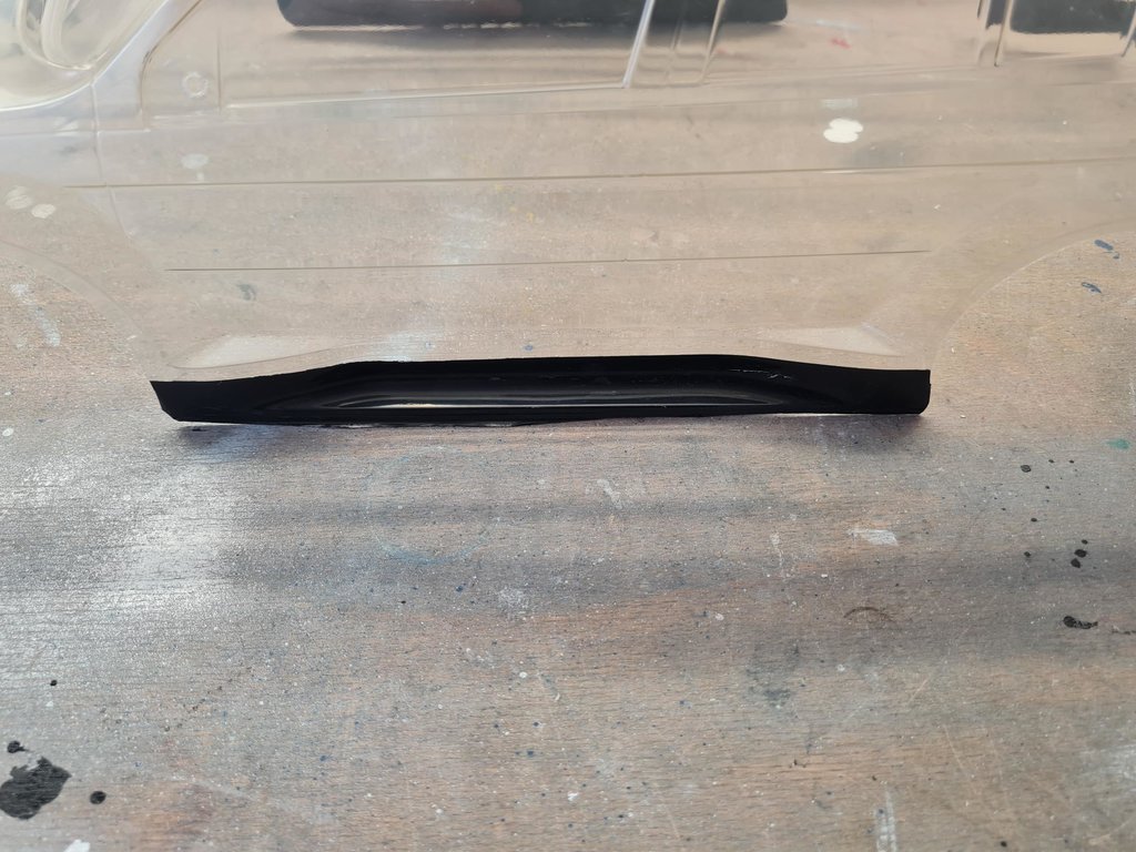

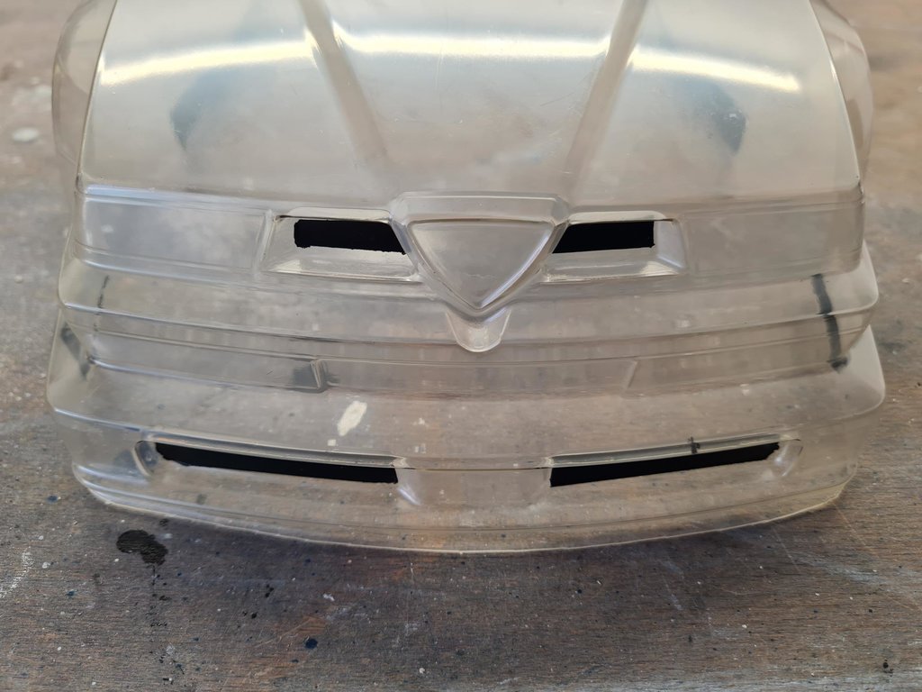

Prima di applicare il rosso però è necessario applicare la mascheratura all'interno della carrozzeria in corrispondenza ai sei vetri dell'abitacolo
In questo caso la mascheratura fa parte del kit degli adesivi
Applicato anche del nastro adesivo all'esterno della carrozzeria in corrispondenza dei fori per evitare che il rosso esca...

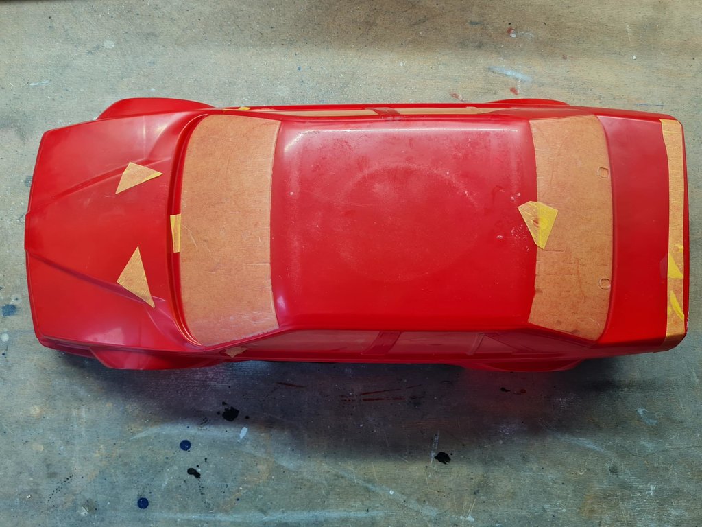

Applico il colore rosso TS8, preferisco applicare un numero elevato di mani leggere
Il colore rende meglio, si evitano sbavature di vernice e le colature.
Dando mani leggere si evita anche che il colore penetri sotto le mascherature
Aspetto negativo è che ne applico anche una decina di mani a distanza di 30...40 minuti una dall'altra

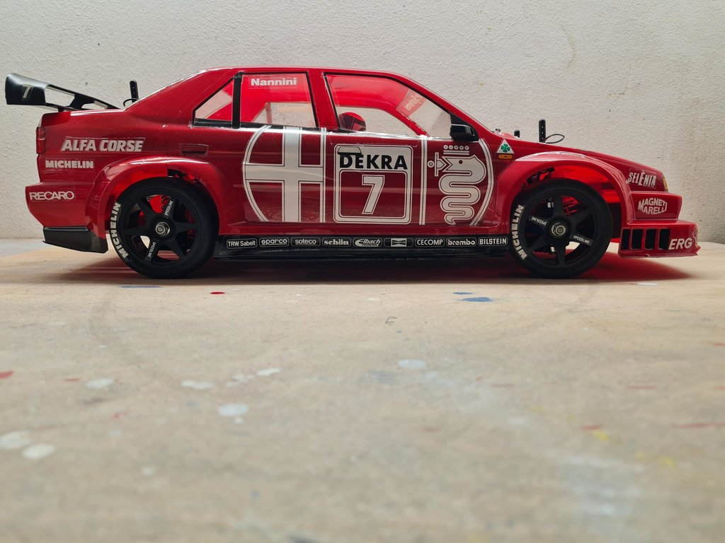

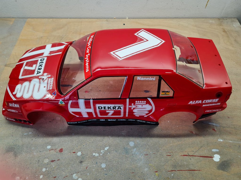

Tolta la mascheratura interna e il nastro sopra i fori è ora possibile togliere la pellicola esterna ed applicare gli adesivi

Applico anche gli adesivi sui 4 cerchioni

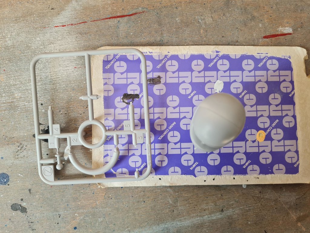

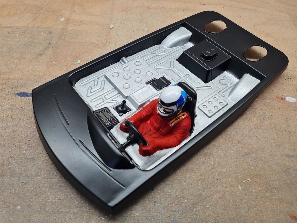

Per completare il modello manca abitacolo e nell'abitacolo troviamo il casco del pilota, la leva del cambio e la mezza luna del volante
Tutte queste parti sono in stirene e quindi prima di applicare il colore è necessario applicare il fondo
La leva del cambio e la mezza luna del volante li lascio attaccato allo stampo, così ho meno problemi a maneggiarli quando applico fondo e colore
Il casco è formato dalle due calotte e dalla piastra, per applicare il fondo lo lascio smontato, per applicare il colore lo monto e lo installo su un piedistallo

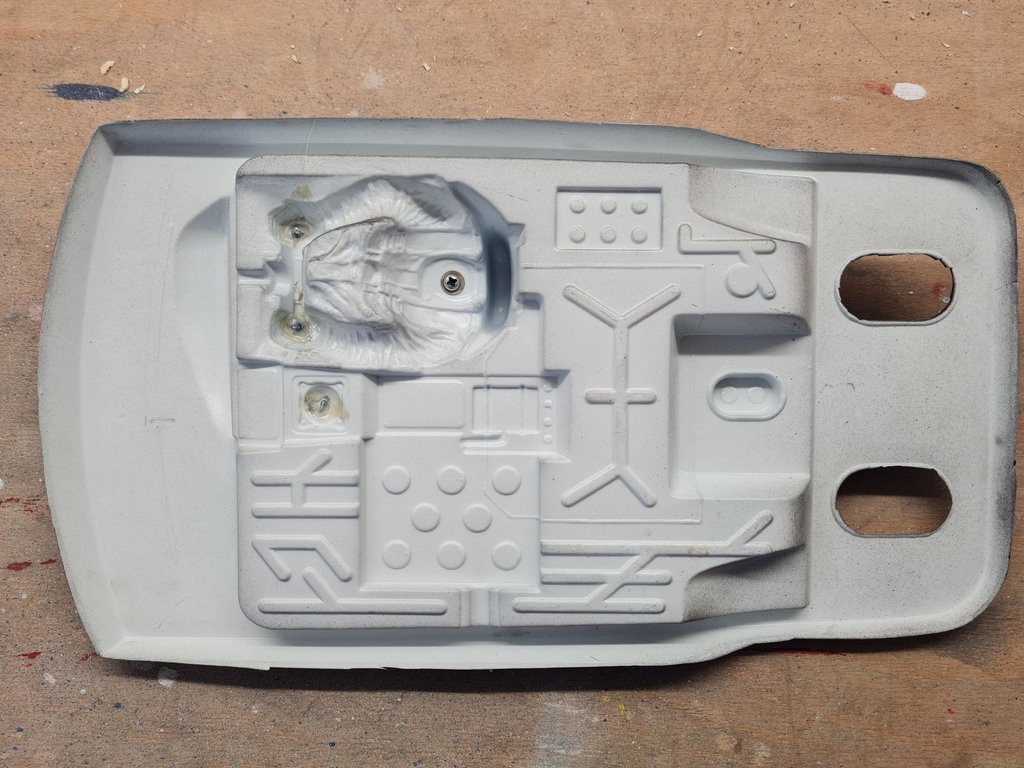

Abitacolo è sempre in stirene, dopo averlo sagomato seguendo le linee di demarcazione è possibile applicare il fondo. Per tagliare le parti in eccesso ho usato una semplice forbice, mentre i due fori per le tori della carrozzeria li ho fatti con un bisturi.
Per il fondo ho scelto il grigio fine, ho applicato diverse mani. Passate 24 ore dalla ultima mano ho poi potuto applicare i vari colori e gli adesivi
Completato abitacolo è possibile fissare la leva del cambio e la mezza luna del volante usando due gocce di soluzione di acetone e abs

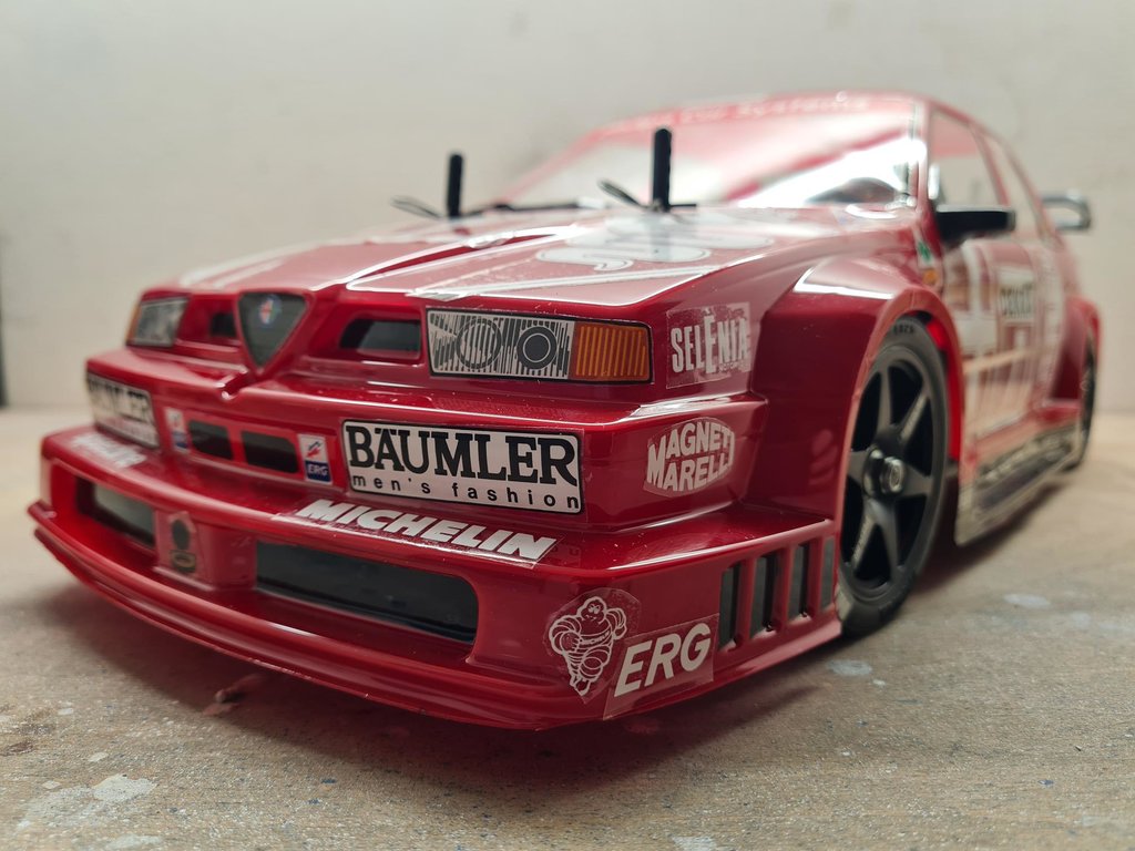

Ora posso finire di assemblare telaio + abitacolo + carrozzeria
