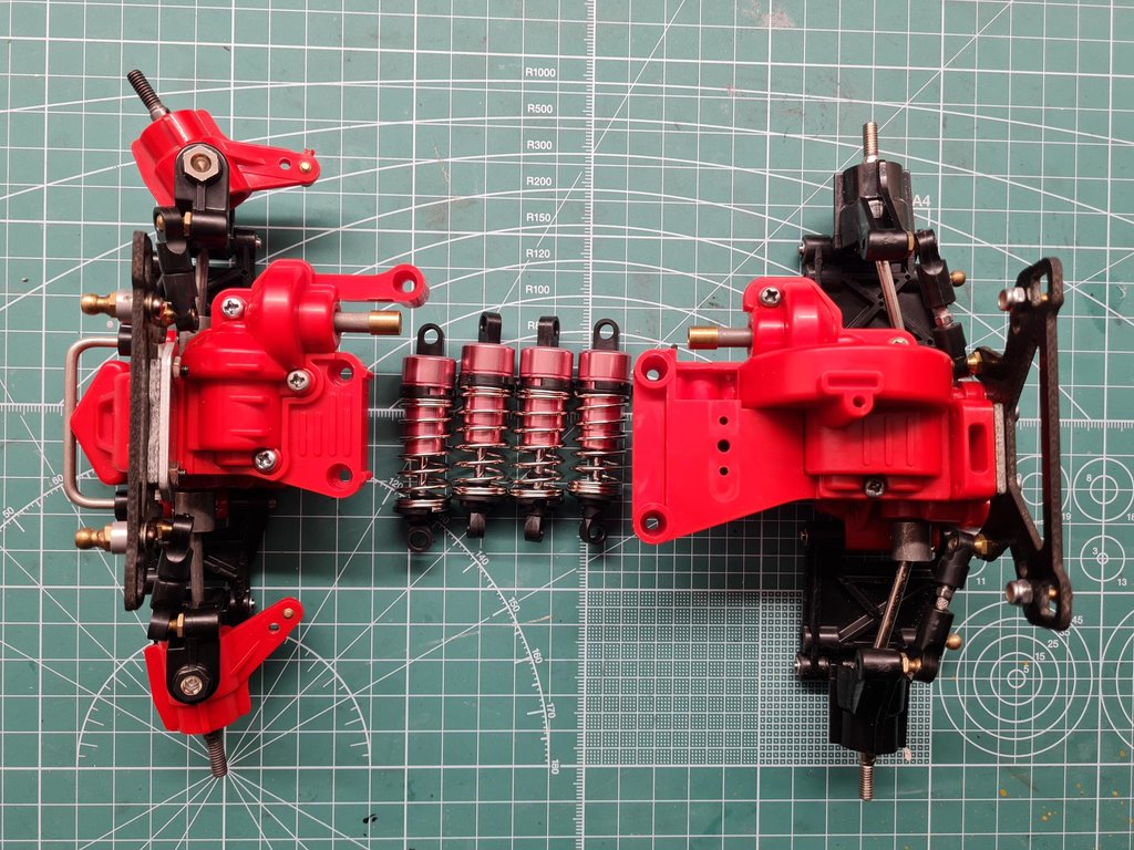

Ho assemblato i quattro ammortizzatori a basso attrito modello 53155
Sinceramente il colore scelto per questa versione degli ammortizzatori non si accosta bene al colore rosso delle plastiche e al nero delle parti in fibra. Ma è solo un problema di estetica.
Ho installato ovunque cuscinetti a sfera, anche le bronzine misura 850 dei bracci dello sterzo ora sono dei cuscinetti a sfera

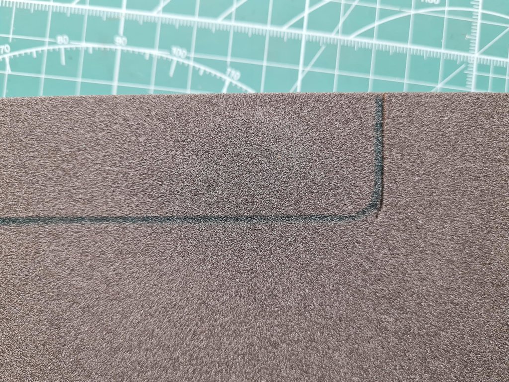

Per il paraurti anteriore unica certezza è che nn posso usare quello che era montato sul telaio essendo la versione da pista
Ho la versione da rally, ma mi resta anche un 53145 "4wd Touring e Rally Car Urethane Bumper” privo del respingente in uretene
Ho quindi ordinato un53415 descritto come “Urethane Bumper Sponge For 1/10 Touring Car “.
Questo parallelepipedo in uretene si può tagliare con una seghetto per il ferro. Ho usato il paraurti in plastica come dima: con un pennarello ho marcato la zona da tagliare.
Dopo aver seguito il taglio del lato corto (per primo) e del lato lungo, ho rifinito le superfici con carta abrasiva da 600 (quella da usare per prima) e 800 (quella per rifinire la superficie).
Per unire uretene e plastica ho usato del biadesivo
Tamiya Lancia Delta HF integrale modello 58117-20260123_075506.jpg   Tamiya Lancia Delta HF integrale modello 58117-20260123_075556.jpg   Tamiya Lancia Delta HF integrale modello 58117-20260123_075620.jpg
Tamiya Lancia Delta HF integrale modello 58117-20260123_075649.jpg   Tamiya Lancia Delta HF integrale modello 58117-20260123_075742.jpg   Tamiya Lancia Delta HF integrale modello 58117-20260123_080151.jpg
Tamiya Lancia Delta HF integrale modello 58117-20260123_080231.jpg   Tamiya Lancia Delta HF integrale modello 58117-20260123_080255.jpg   Tamiya Lancia Delta HF integrale modello 58117-20260123_080259.jpg
Come restaurare le Tamiya classiche
G_A
bruiser non è in linea   Rispondi quotando

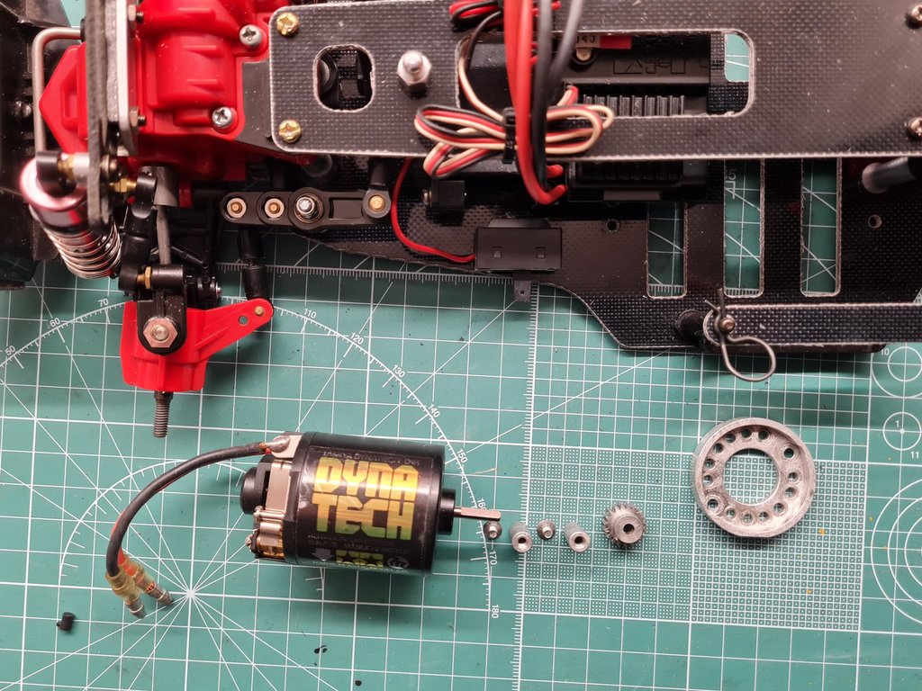

Adesso posso installare elettronica con:
  • C.R.P. P100F con servomotore per lo sterzo
  • motore Dynatech codice numero 53001 con piastra in alluminio per installazione del motore codice numero 53142
  • leverismo del servo motore p rinforzato codice numero 50473
Per completare il telaio ho aggiunto anche le torri per la carrozzeria e il porta antenna radio

Molto bello quel motorello.

ciao Mastino
l ho trovato nel elenco degli Hop Up alla fine del manuale, ne ho comprati un paio per dei lavori che devo fare....
Mi sembra un deciso passo avanti rispetto a quelli che avevo sugli altri modelli
Però come sai è già tanto se li accendo i modelli dopo averli montati o restaurati
Prenderà un po' di polvere e magari prima o poi qualcuno lo userà

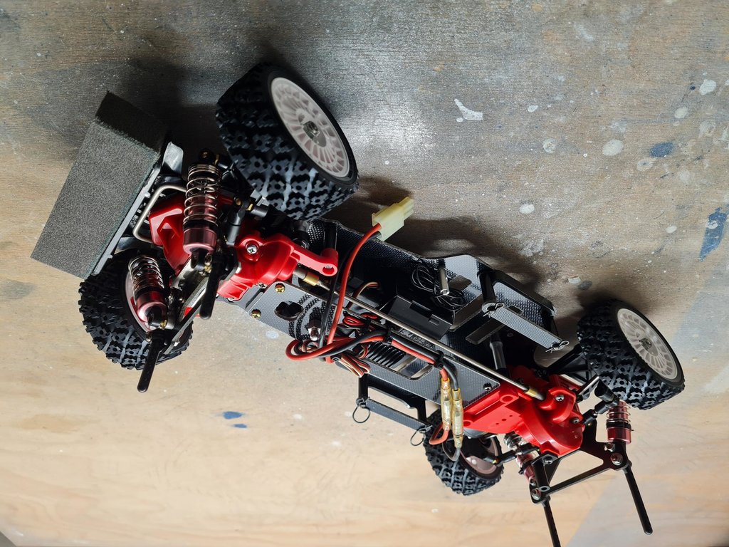

Adesso posso montare le ruote e cerchioni ed installarle sul telaio
Tamiya Lancia Delta HF integrale modello 58117-20260124_100134.jpg   Tamiya Lancia Delta HF integrale modello 58117-20260124_101505.jpg   Tamiya Lancia Delta HF integrale modello 58117-20260124_101514.jpg

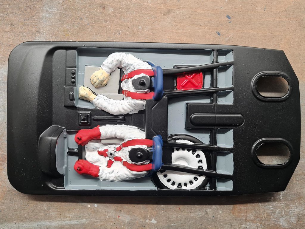

Interno dell'abitacolo è in plastica bianca, quindi prima di applicare il colore è necessario passare il fondo. Preferisco usare il fondo grigio fine che è una ottima base per il nero TS19 flat black che ho usato per ricoprire sia la parte superiore che quella inferiore.
Dopo aver applicato il nero su tutta la superficie ho iniziato a stendere con il pennello i vari colori dell'interno che sono
X-2 white per il cerchione della ruota di scorta nell’abitacolo
X-7 red per la tanica di benzina nel abitacolo
X-11 cinghia della cintura di sicurezza
XF-2 flat white tuta del navigatore e del pilota
XF-16 flat aluminium matt per rinforzi interno abitacolo che simulano il roll bar
XF-50 field blue per sedili del navigatore e del passeggero
XF-66 light grey per interno dell’abitacolo

Non vorrei dire una bestiata, io avevo interpretato le quattro "costole" che tu hai fatto in grigio come parte delle cinture di sicurezza e le avevo fatte rosse.
Vecchio 12-02-26, 02:37 PM   #29
Registrato dal: May 2022
residenza: Nord Italia
Messaggi: 1,278
bruiser è un newbie...
ciao Mastino
ci ho guardato e credo proprio che abbia senso la tua osservazione
Sinceramente ho valutato se passare il rosso o lasciare il grigio.
Ho deciso di lasciare il grigio.
Diciamo che secondo me le istruzioni lasciano alla libera interpretazione ma la soluzione migliore credo sia rosso sopra e grigio laterale
