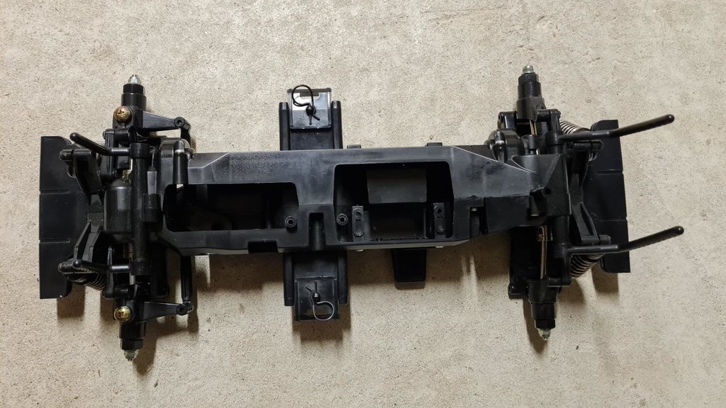

Quando è arrivato il telaio si è dimostrato effettivamente nuovo, vedere foto della parte inferiore del telaio che nn presenta graffi.

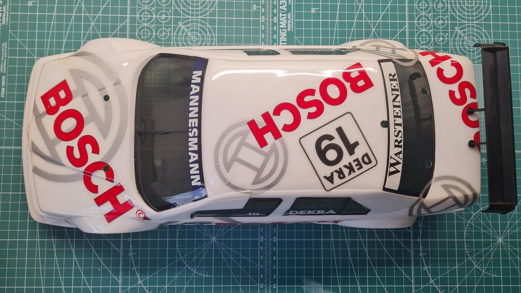

Quindi ho cercato una carrozzeria in vendita che potessa andare su questo telaio e ho trovato quella della Alfa Rome 155 V6 TI con main sponsor la Bosch
Avrete capito che ho una passio per i modelli italiani che hanno vinto nelle corse indipendentemente se da pista o da rally, infatti il mio primo pensiero è che questo TL-01 può far coppia con la Alfa Romeo 155 su telaio TA02 con carrozzeria autografata dai piloti
La carrozzeria è in ottime condizioni qui trovate le foto della inserzione

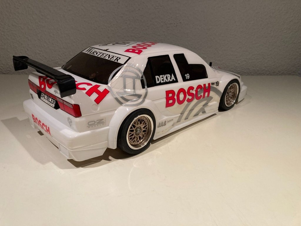

Quando è arrivata la carrozzeria non ho avuto sorprese, ne da fuori ne da dentro
Tamiya 58195 Alfa Romeo 155 V6 TI Bosch-20250524_144849.jpg   Tamiya 58195 Alfa Romeo 155 V6 TI Bosch-20250524_144901.jpg

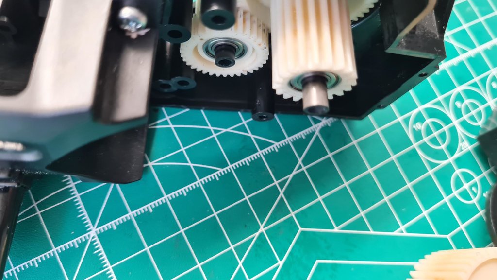

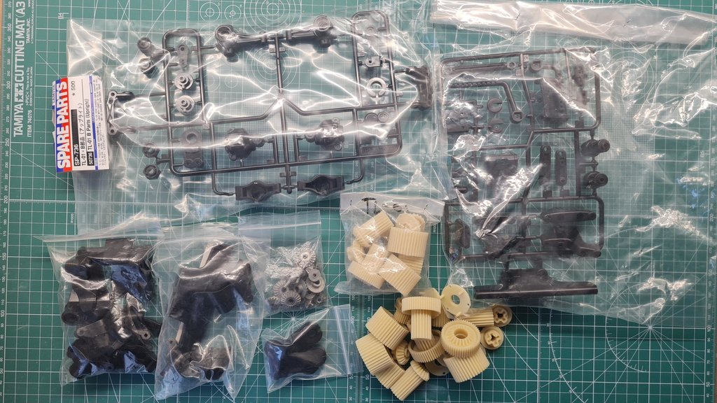

Il set 53322 “Hollow Carbon Gear Shaft TL01” è composta da quattro alberi in carbonio. Sono due alberi da 40 mm, un albero da 35 mm e un albero da 30 mm
Sono installati a coppie della scatola degli ingranaggi anteriore e posteriore.
Se per albero di trasmissione ho scelto (come Tamiya) una barra piena a sezione circolare dal diametro di 5 mm che resite meglio al momento torcente a cui è sottoposto...per questi 4 alberi ho scelto un tubo vuoto perchè è sottoposto a una flessione e non a una torsione. Un tubo vuoto dal giusto spessore offre una resistenza alla flessione pari a una barra piena. In questo caso il tubo ha diametro esterno 5 mm e quello interno 3 mm.
Il predicamento è molto semplice: bisogna tagliare con un seghetto da ferro il tubo in modo tale da ottenere due alberi da 40mm, uno da 35 mm e uno da 30 mm
Con due semplici attività ho rigenerato due accessori che sono introvabili....

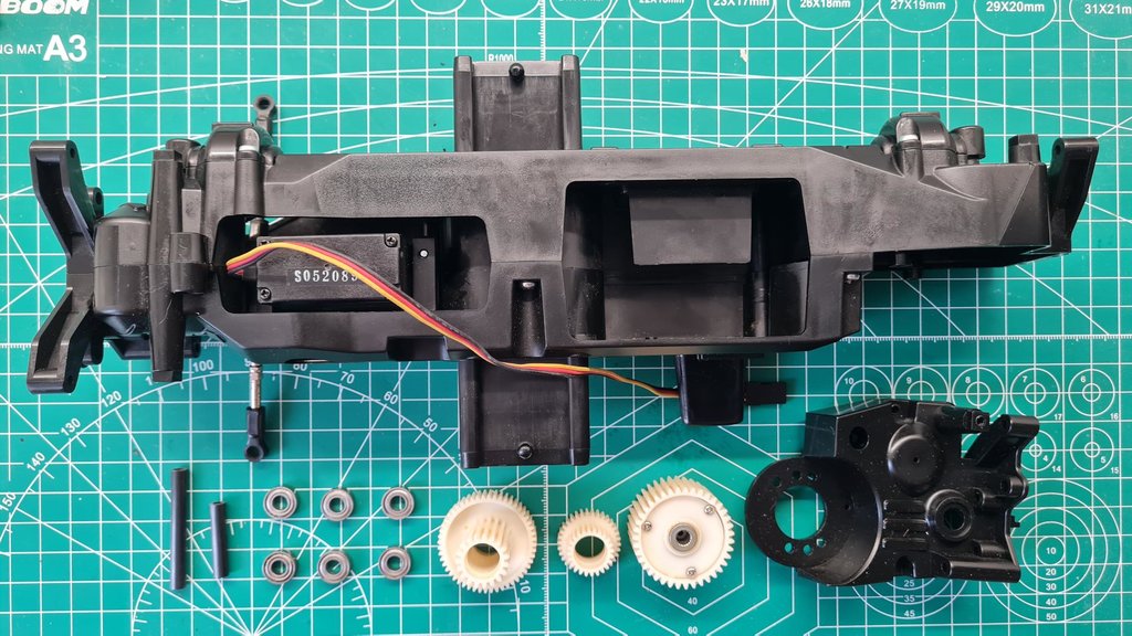

E' arrivato il momento di assemblare questo modello. Le operazioni sono veramente poche, ho sostituito tutte le boccole con i cuscinetti a sfera e installo le parti extra insieme agli alberi in carbonio
Dalle foto si vede come la soluzione in carbonio autocostruita è identica a quella in metallo

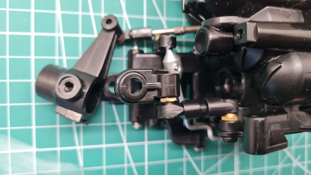

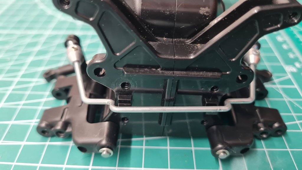

Ho cercato di installare la maggior parte dei accessori per incrementare le prestazioni che sono riuscito a trovare e queste si concentrano quasi tutte nelle sospensioni:
perni con clip a C invece delle viti per le cerniere delle sospensioni
barra anti rollio anteriore
barra anti rollio posteriore
bracci dello sterzo regolabili
Sinceramente questo telaio è proprio semplice, ma l ho apprezzato proprio per questo: non mi aspettavo miracoli

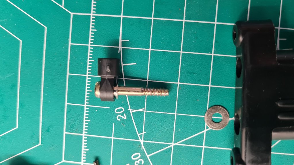

Sono diversi i passaggi per la costruzione delle sospensioni superiori regolabili, anche questo è un aggiornamento per migliorare le prestazione e regolare il camber delle ruote

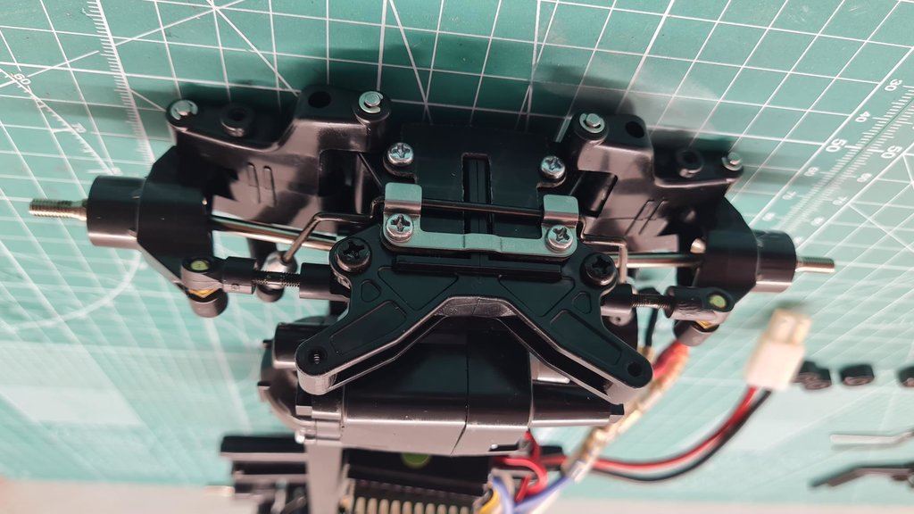

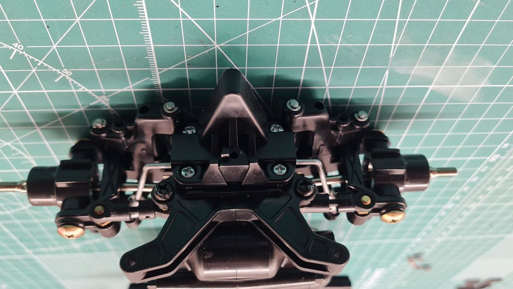

ho quasi finito di installare bracci delle sospensioni, asse anteriore e posteriore, barre di torsione anteriore e posteriore, barre sterzo
Anteriormente ho installato il paraurti del modello TL01B che lo preferisco al modello stradale, so che spesso in passato molti lo facevano perchè comunque protegge meglio dagli urti frontali
Posteriormente ho installato la piastra in FRP del modello TL01LA e TL01B anche questa soluzione è pensata per incrementare le prestazioni.
