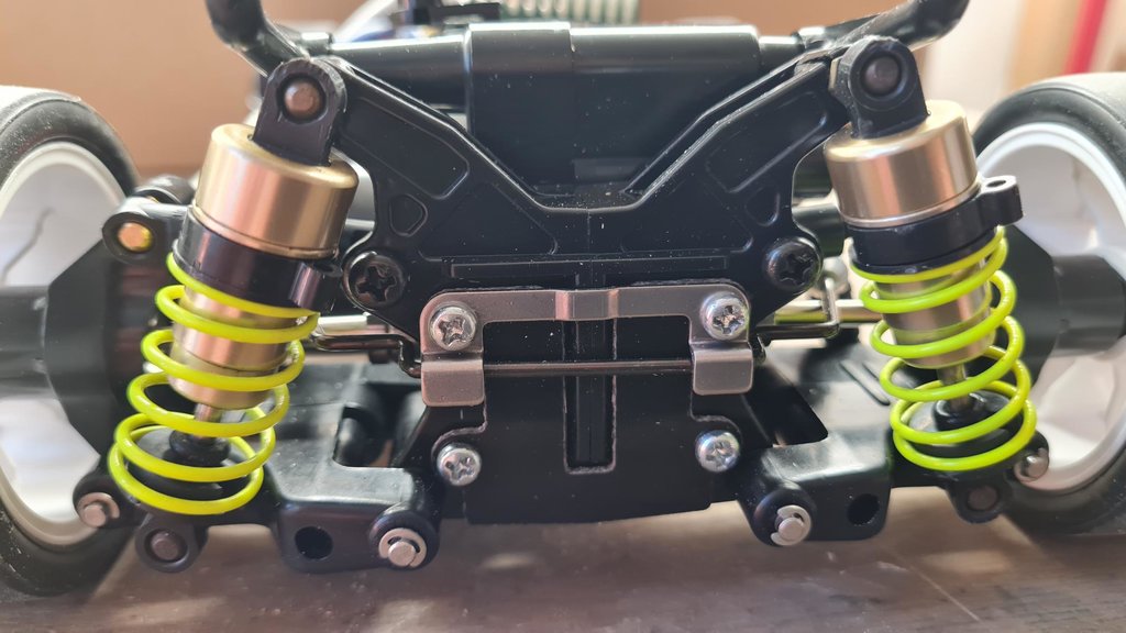

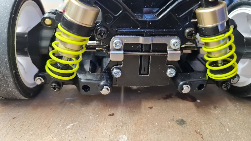

E' giunto il momento di installare gli ammortizzatori, anche questi sono la versione ad olio a basso attrito in metallo con molle di durezza diversa tra anteriore e posteriore; più dure sull'anteriore
Anche la barra anteriore è più dura rispetto alla barra posteriore. Questo permette di migliorare la trazione in curva.
All'inizio avevo usato le viti di serie per installare gli ammortizzatori, poi ho installato perni sferici
Non ho installato i bracci inferiori in alluminio per due motivi:
non potevo installare le barre stabilizzatrici
non amo i bracci delle sospensioni in metallo; le sospensioni sono come una valvola di sicurezza in caso di incidente. Se si sbatte violentemente meglio rompere la sospensione che il telaio. Se le sospensioni sono in plastica si rompono invece se sono in alluminio rompono il telaio

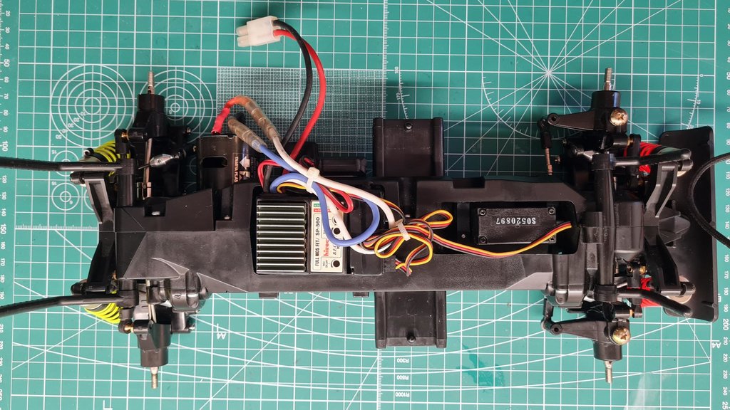

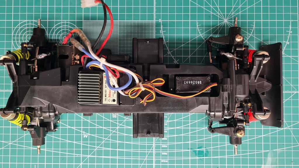

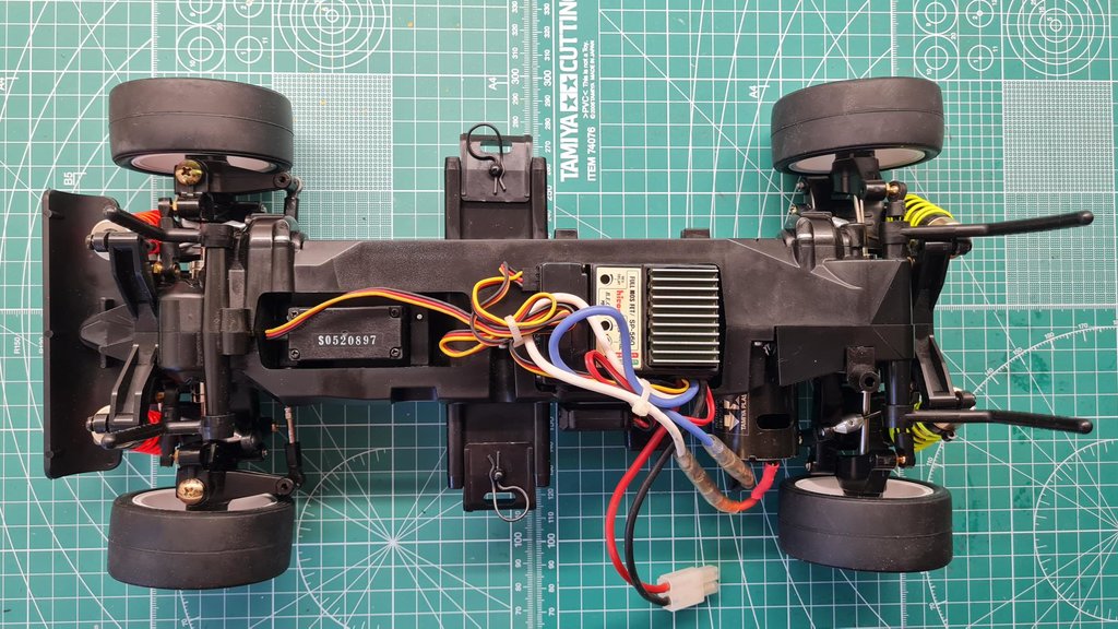

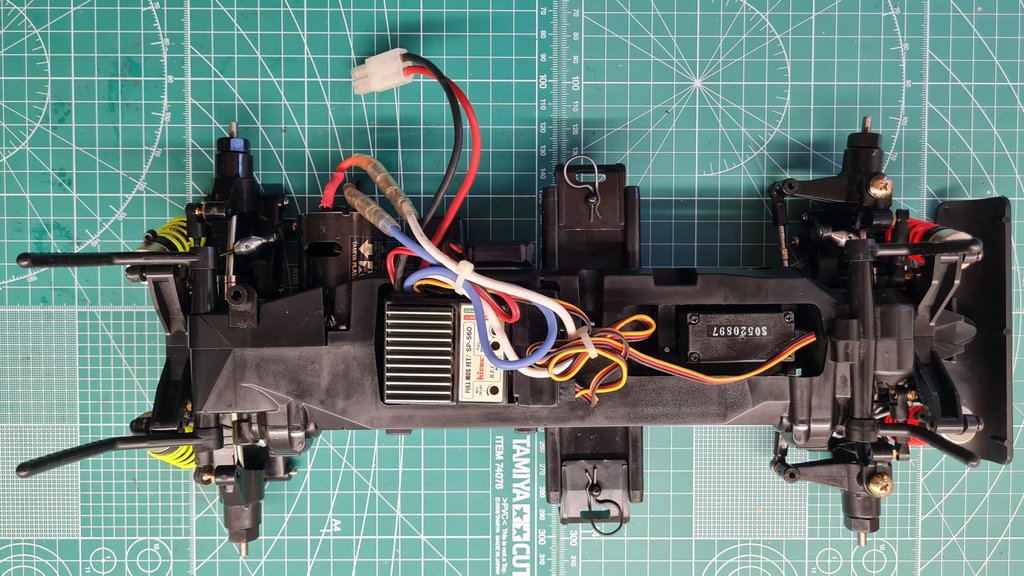

E' giunto il momento di installare la elettronica, cerchioni e gomme
Cerchioni e Gomme sono nuovi da Tamico

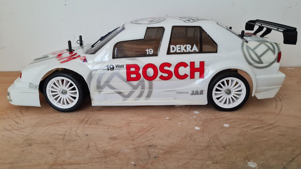

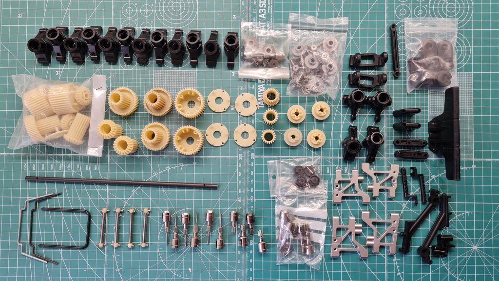

Anche questo restauro è finito, in realtà ho smontato e rimontato il telaio.
E' stato però interessante installare qualche accessorio
Questi pezzi nelle foto sono quelli che sono rimasti dopo il restauro

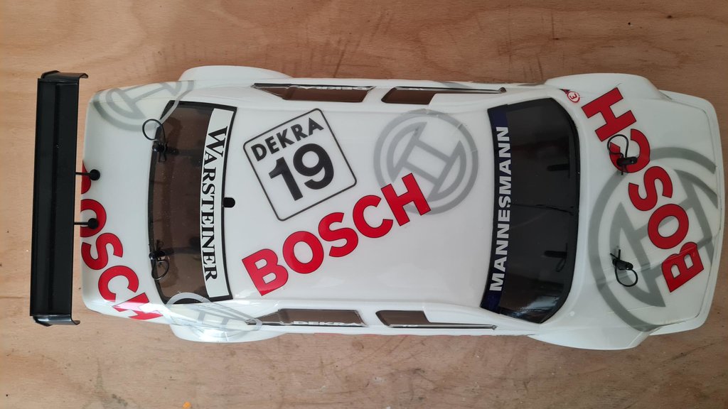

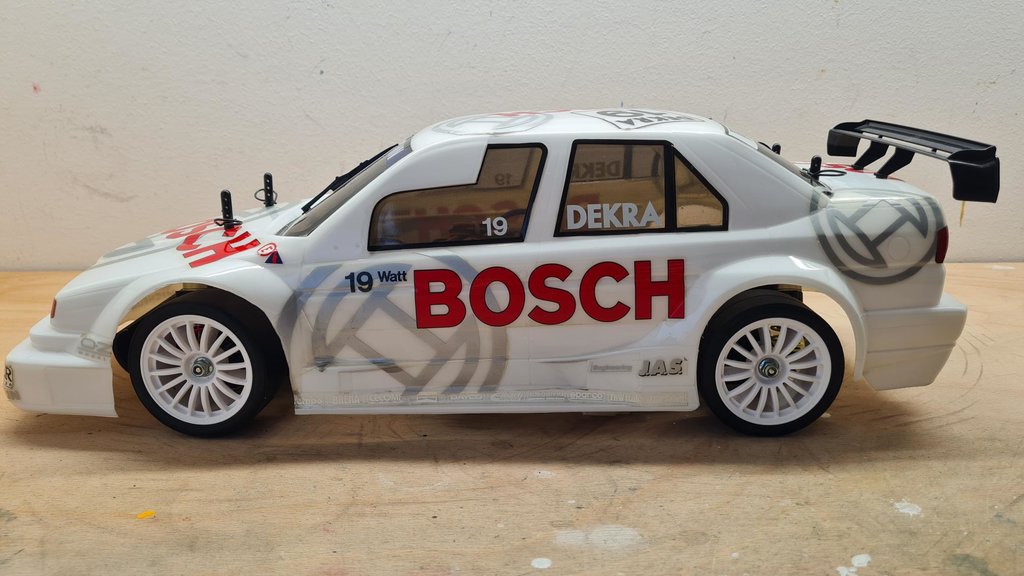

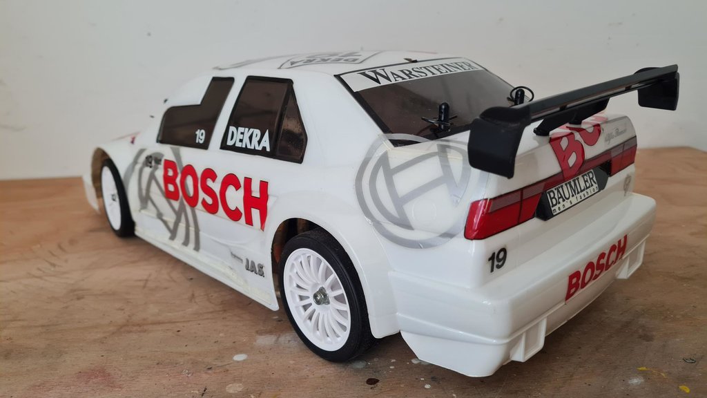

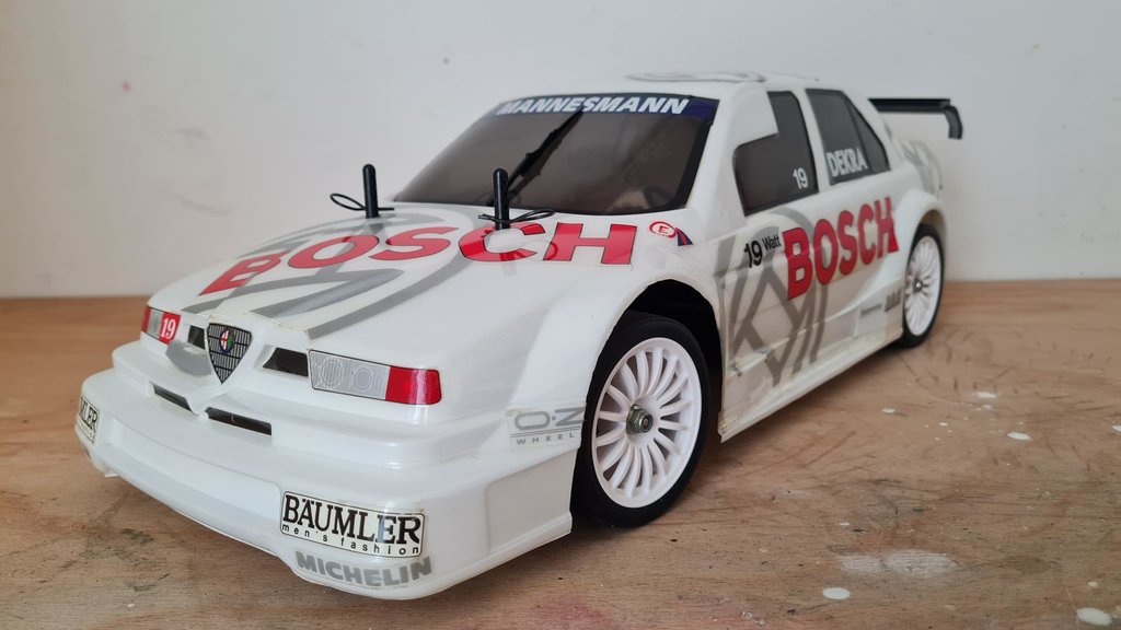

adesso vediamo come sta la carrozzeria Alfa 155 DTM sul telaio TL-01 così modificato
Tamiya 58195 Alfa Romeo 155 V6 TI Bosch-20250531_174142.jpg   Tamiya 58195 Alfa Romeo 155 V6 TI Bosch-20250531_174157.jpg   Tamiya 58195 Alfa Romeo 155 V6 TI Bosch-20250531_174213.jpg

ecco altre foto
