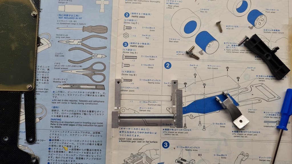

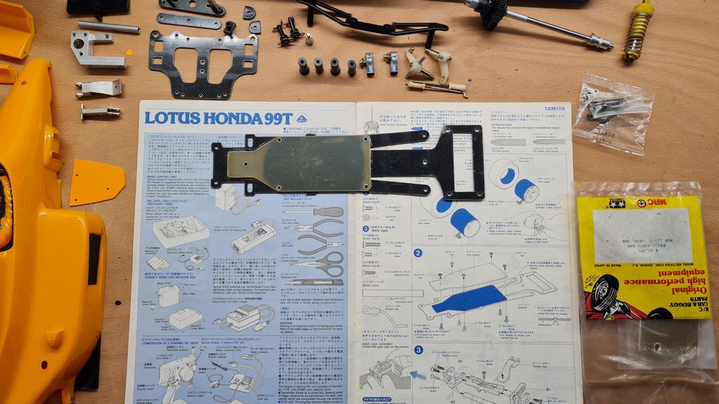

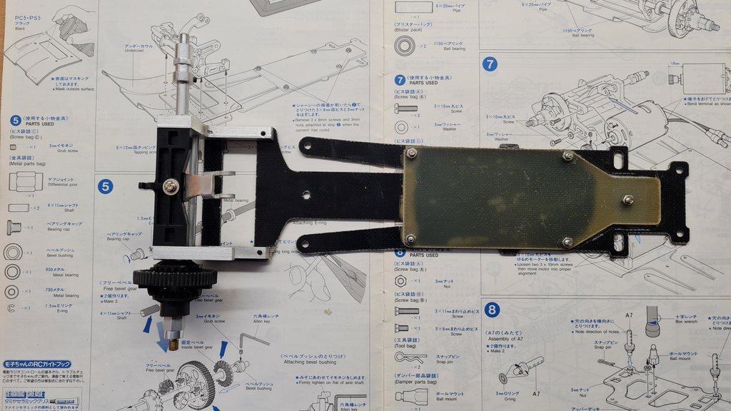

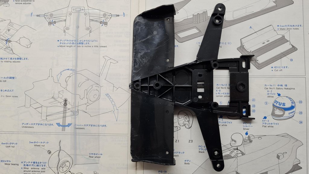

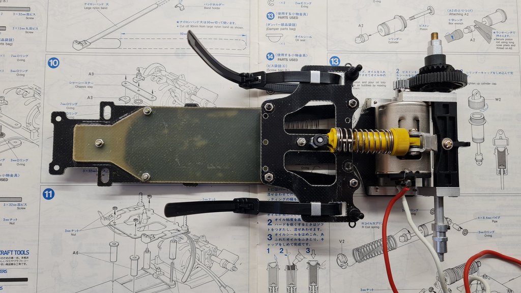

E' veramente semplice smontare un telaio da pista composto da una parte centrale in fibra di vetro o carbonio, sistema anteriore di sospensione - sterzo e sistema posteriore di sospensione e trazione.

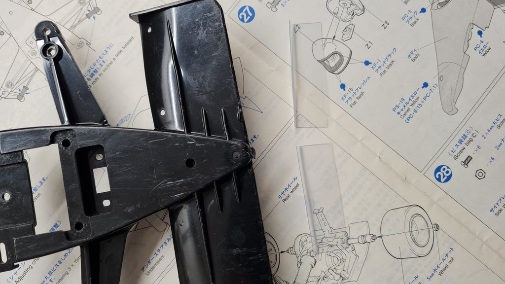

Ho messo in evidenza lo stato dell'alettone anteriore che devo assolutamente cambiare e il sistema di fissaggio dell'assale posteriore e del motore
Questo sistema è sempre stata una parte soggetta a rottura e anche in questo caso è evidente che la parte in plastica è stata sostituita da una parte in alluminio
Il pezzo composto da due staffe (una a L e una a C) è veramente ben realizzato e molto leggero
Non penso si sostituirlo anche perchè è praticamente impossibile trovare un pezzo nuovo
il telaio in fibra è in ottimo stato, presenta solo una scheggiatura in una delle due ali che sostengono il porta batteria, non è nulla che pregiudica il funzionamento quindi non prevedo ne di ripararlo ne di sostituirlo

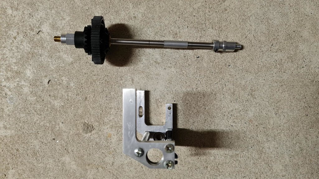

Smontando il modello mi sono reso conto che il differenziale è di colore nero.
In realtà ho sempre visto questa parte in colore bianco, quindi ho fatto alcune verifiche. In tutte le foto che ho trovato in internet questa parte è sempre bianca. Per fortuna ho un nuovo differenziale ancora nella confezione originale e ho potuto verificare che:
-il sistema nero ha due satelliti come quello bianco
-i satelliti hanno stessa forma e stesso numero di denti
-la corona principale non presenta alcuna differenza nella forma e nel numero di denti
-i satelliti hanno l'asse che è un cilindro metallico, le due soluzione sono identiche nella lunghezze e nel diametro
Non sono cosi esperto da capire al tatto il tipo di plastica, a confrontarli sembra la stessa.
A questo punto ho il sospetto che sia un accessorio originale della Tamiya che veniva fornito in due colori oppure che sia un accessorio di qualche società aftermarket che però è identico

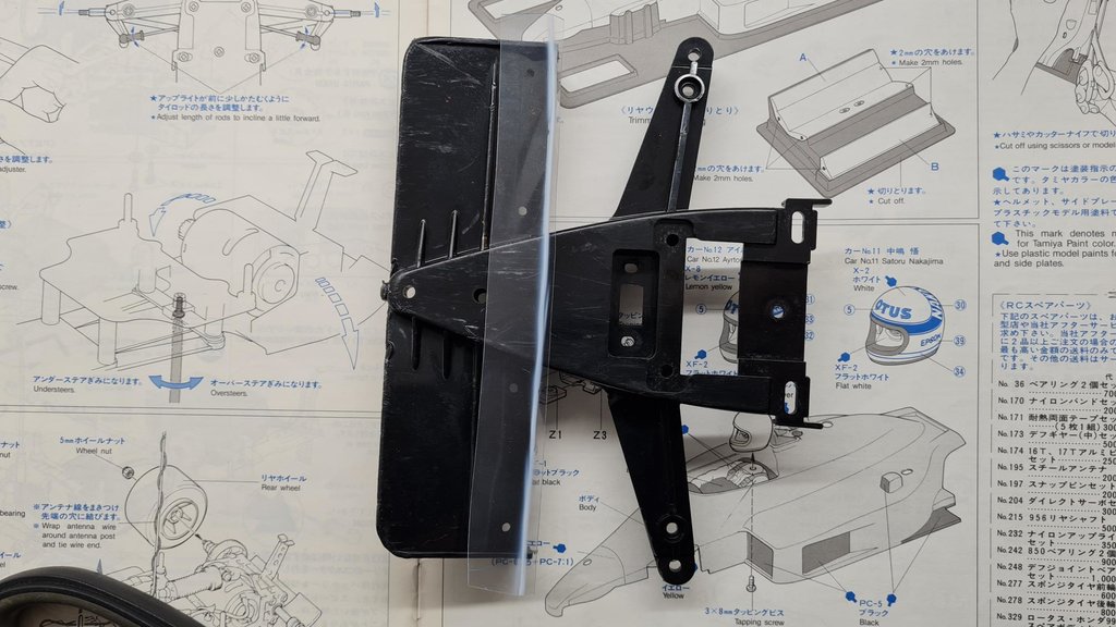

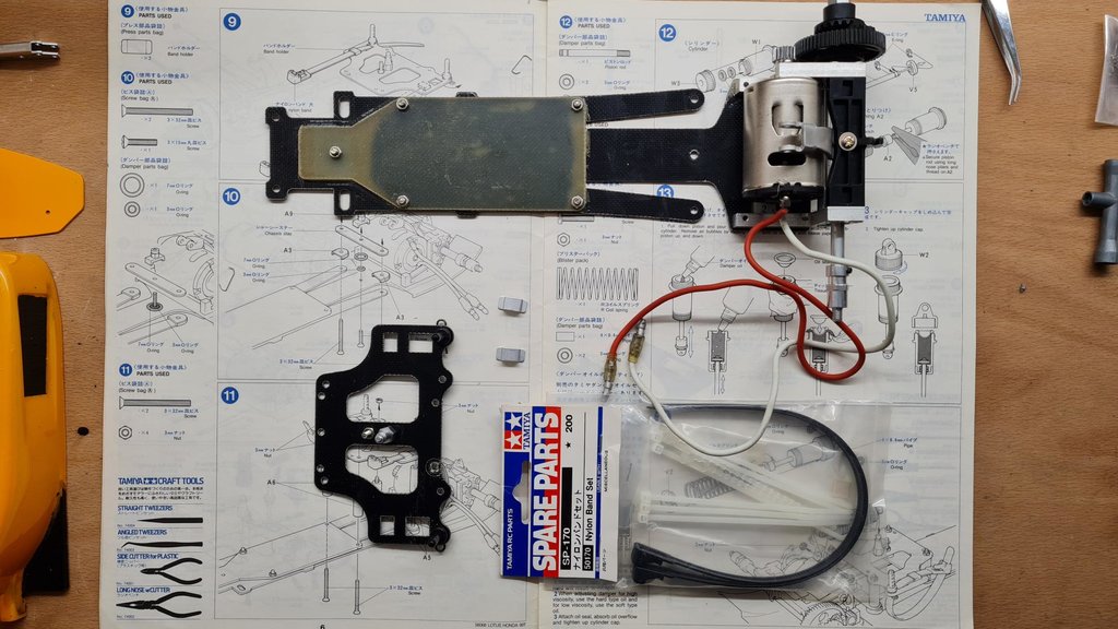

Dato che alettone lo sostituisco con uno nuovo perchè ho sugli scaffali un set 0331
Dato che mancano i due fermi porta fascette in plastica li sostituisco con due nuovi perchè ho sugli scaffali un set 10131
Nella immagine si vedono le due parti mancanti evidenziate in rosso

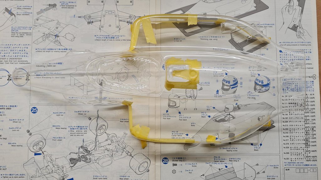

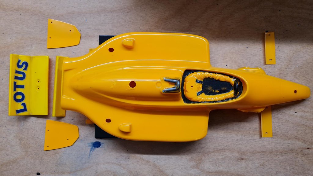

Devo preparare la carrozzeria per iniziare a colorare le varie parti
Essendo in Lexan trasparente devo iniziare prima dai colori più scuri per poi passare a quelli chiari
Preparo la carrozzeria per colorare le parti in nero, grigio e le cinture blu del piltotino

Una volta che ho applicato il Camel yellow mi rendo conto che alettone posteriore ha un giallo diverso
C'è una unica soluzione: togliere il colore esistente lasciando immerse le parti per 8 ore in alcool puro al 99%
Utilizzando un panno da cucina di carta tolgo la vernice e dove non arrivo con il panno uso del cotton fiok

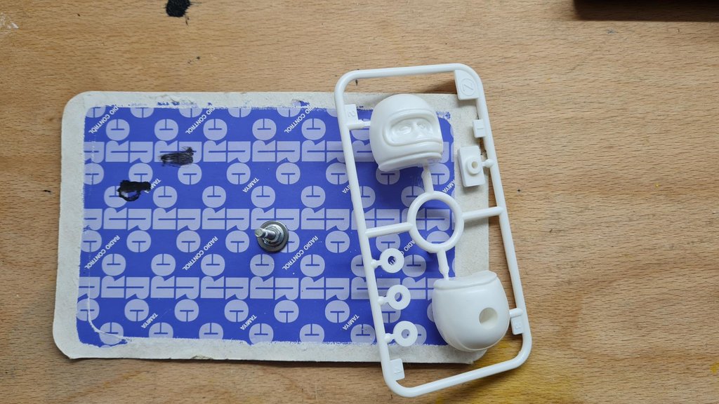

A questo punto posso passare al pilotino, la testa con il casco (parte Z) è ancora disponibile sul mercato; quindi ne ho ordinata una
Prima di tutto devo passare la mano di fondo bianco, uso il fonda da dare con il pennello per raggiungere ogni parte del viso.
Passo poi il colore giallo x8, quando il giallo è asciutto posso passare il colore nero X1 nel sotto casco e nella guaina della visiera.
Colorare poi il viso e gli occhi è ultima operazione ed uso la punta di uno stuzzicadenti per spargere il colore

Devo costruire i flap dell'alettone anteriore perchè mancano
Parto da un foglio di Lexan, può andar bene anche qualsiasi foglio di plastica trasparente rigida
Per prima cosa eseguo una piega del foglio in modo tale da replicare la forma del flap
Con una forbice taglio una striscia, sto attento in modo tale che la striscia così ottenuta sia più grande del prodotto che mi serve
Usando alettone anteriore come riferimento taglio la striscia nella giusta misura
Appoggiando i flap sull'alettone, utilizzare una punta diametro 2 mm da ferro per il trapano per fare i fori delle viti di fissaggio

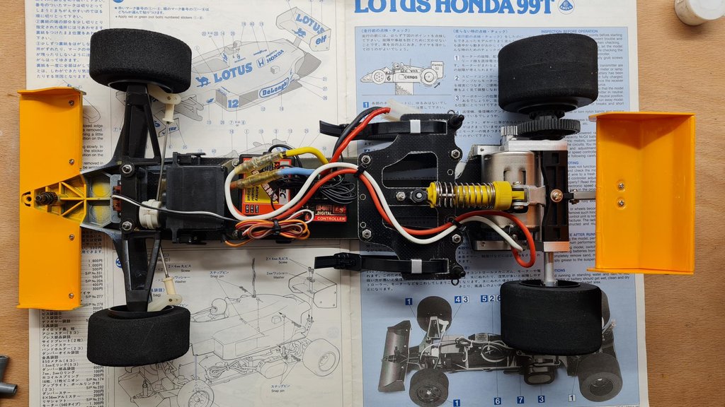

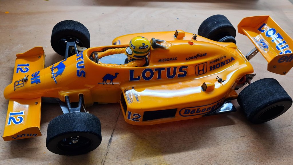

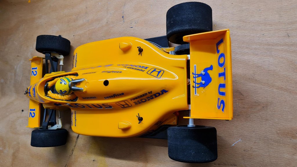

ecco il risultato finale. Ho applicati per ultimi gli adesivi che ho ordinato in un noto sito canadese.

ciao Mastino
nei modelli successivi, interruttore On-Off è stato spostato a lato della batteria.
In questi telai era nella parte anteriore, ma è molto incassato ed è impossibile che si spenga per un impatto.
Sicuramente è in una posizione strana e probabilmente troppo avanzata
grazie mille per i complimenti, penso si potesse fare meglio; ma sono soddisfatto

Più che spostarsi su spento ho paura che si potesse staccare fisicamente dal regolatore
