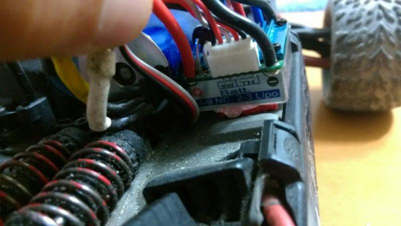

Cava io ho bruciato l'esc originale nn so come ho fatto... Portato al negozio di modellismo ke me la cambiato ma visto ke nn aveva l'originale me ne ha adattato uno ma noto ke dopo un po ke giro a lipo 3s si ferma e lampeggia rosso poi spengo e riparte di nuovo perche succede? Come potrei evitare impennate di partenza? Io il revino l'ho comprato usato e sono nuovo nn ci capisco tanto se potresti darmi delle drittr grazie in anticipo

detto così sembra si surriscaldi. Da quanti A è l'ESC nuovo? Ci sono i quicrun: QUICRUN-WP-10BL60 da 60A, resistenzi a spruzzi, polvere ...

Come faccio a vedere da quanti A?
Per le impennate puoi regolare l'erogazione dell'esc per essere morbida o mettere dietro la rotella antiribaltamento. Ce ne sono varie per il revino. Per evitare i capottoni laterali puoi abbassare il modello unendo i rocker con una fascetta. I rocker sono quei "triangoli in plastica" che collegano gli ammo alle barre pushroad

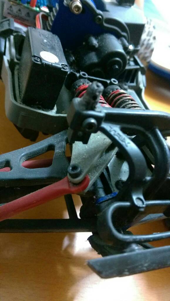

Originariamente inviata da cava Visualizza il messaggio
Unendo i roker tengo in tenzione gli ammo giusto.... Questi sono?

i rocker sono quelli.
A vedere l'esc è un EZRun. A giudicare dal dissipatore mi sa un 18 o 25A. Non c'è scritto niente di fianco? Sottodimensionato comunque... L'esc originale è da 52A. C'è chi usava il 35A ma preferisco margine... Soprattutto se vai a 3s

Se l'ESC è quello, non va bene. Lo fondi. Come lipo io usavo delle 2s (che stressano meno la meccanica) da almeno 1800mAh e 35C. Occhio alle misure del vano batterie
http://www.hobbywing.com/product_show.asp?id=261
è un ESC da 1/16, ma il revino non è realmente 1/16...

il quicrun che ti ho indicato prima va bene (lo ho sulla losina truggy e l'ho provata col velineon). Il codice è QUICRUN-WP-10BL60.
In alternativa, un EZraun da 60A va comunque bene.
Ricordati sempre la scheda di programmazione.
Puoi partire con la tua ricerca da questo stesso sito...
HOBBYWING QuicRun WP-10BL60 Regolatore Sensorless 60/360 A Waterproof 2-3S LiPo - QR-WP-10BL60 | Modellismo.it
HOBBYWING EZRUN regolatore Brushless 60 A Sensorless x modelli 1:10-1:12 - EZRUN-60A-V2 | Modellismo.it
Come program card puoi prendere la eco:
HOBBYWING Program Card Led V2 x regolatori EZRUN e XERUN - C-PCV2 | Modellismo.it
ma preferisco sempre qualcosa in più... Se prendi un modello più serio in futuro con un esc hobbywing a sensori, ti servirebbe la program card LCD. Almeno faresti la spesa una volta sola...
HOBBYWING LCD Program Card V2.0 USB New 2013 - C-PCLCD2-0 | Modellismo.it
Ho provato anche questo:
SKYRC Regolatore Brushless Toro TS50 50A Sensored ESC 1:10 - SK-300060-01 | Modellismo.it
senza collegare il cavo sensori che non c'è sul velineon
Se ben ricordo, la sua program card è questa:
SKYRC Program Box 6-in-1 - SK-300046-01 | Modellismo.it
Se ben ricordo, queste lipo ci stanno pelo pelo pelo pelo:
KYPOM Batteria LiPo 7,4 V 2200 mAh 30C connettore Deans - KT220030-2S | Modellismo.it
Se no queste dovrebbero starci bene:
KYPOM Batteria LiPo 7,4 V 1800 mAh 30C connettore Deans - KT180030-2S | Modellismo.it
Ricordati che di solito gli ESC vengono venduti senza connettore. Con le lipo che ti ho consigliato si usa il connettore DEAN che è diverso dal trxxas (meglio secondo me):
HOBBYWING T-Plug Hi-Volt M/F tipo Deans + termostringente (3 coppie) - HW-TPLUG | Modellismo.it
Il motore di serie (non so se il tuo ha subito modifiche) usa i bullet da 3.5mm:
HOBBYWING Connettori banana 3,5 mm M/F dorati + termorestringente (3 coppie) - HW-CON3-5 | Modellismo.it
Sul forum e su internet trovi guide e filmati su come saldarli
