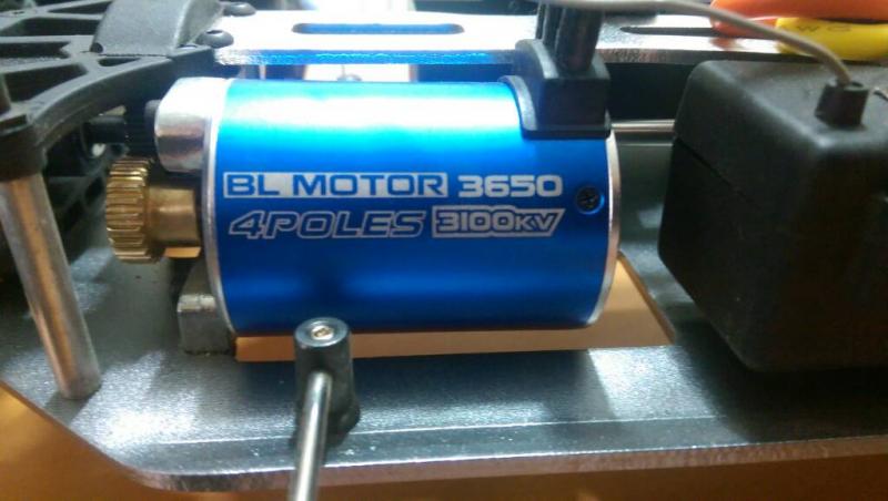

Messaggi: 233
Semmy ha una pessima reputazione!
Qst è il motore nn so come si vede quanti t tiene

I poli a cosa servono cioè due o 4 che differenza è? Il negoziante ha detto che è un 13t ma nn so come si vede
Semmy non è in linea   Rispondi quotando
Vecchio 26-09-15, 01:19 PM   #180
L'avatar di cava
residenza: Como
Messaggi: 12,384
4 poli ha piú coppia. Ma quel motore assorbirá un 60w di picco. Logico che bruci le lipo piccole
