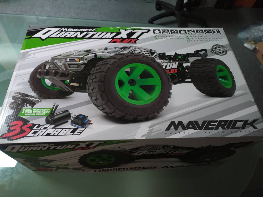

Prima di tutto vediamo la scatola
[RECENSIONE] Maverick quantum xt flux-jpeg_20210714_203158_1447322144056563070.jpg

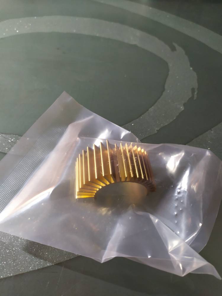

Passiamo poi al dissipatore he è un normale dissipatore passivo di color oro ( in teoria è da montare in caso di uso delle lipo 3s ma io lo monto in ogni caso ) [RECENSIONE] Maverick quantum xt flux-jpeg_20210714_211924_1621549279514416831.jpg
