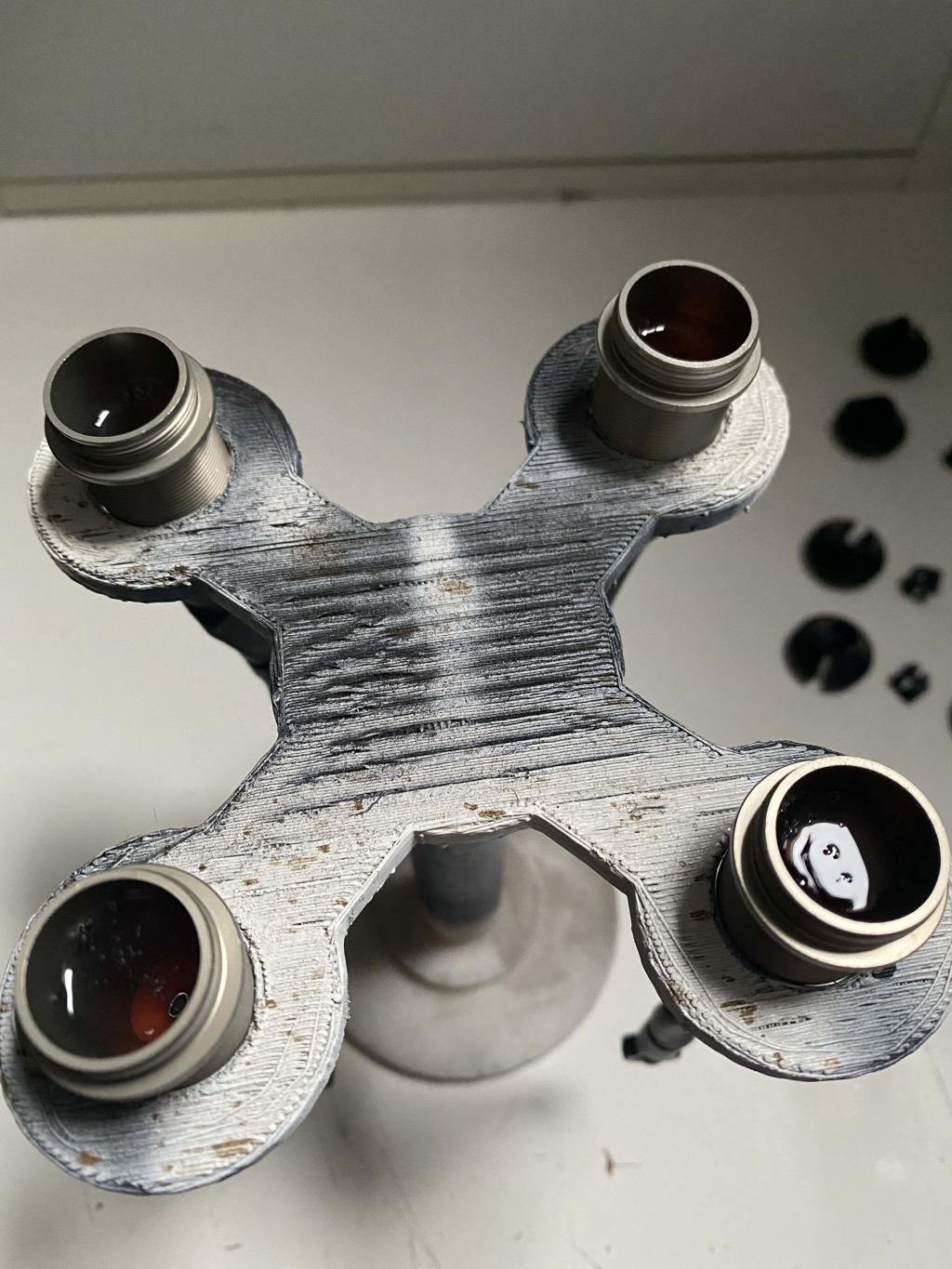

Partiamo subito con gli ammo ( ci si sporca una volta e basta così )
Montiamo subito il pacco or inferiore lubrificandolo con un po’ di olio siliconico ( gradazione 400cst per tutti e 4 di scatola) io però uso il grasso per gli or di casa Carisma [WIP] Hb racing E819rs-img_0192.jpg
Chiudiamo con il tappo inferiore senza tirarlo ( lo si farà quando avremo inserito lo stelo )Allegato 1
Prepariamo poi lo stelo montandogli il piattello ( 5 fori x 1,4mm)[WIP] Hb racing E819rs-img_0194.jpg[WIP] Hb racing E819rs-img_0195.jpg
Adesso montiamoli nelle canne e stringiamo il tappo inferiore [WIP] Hb racing E819rs-img_0196.jpg
Montiamo poi parastelo,manina e uniball ( corto davanti lungo dietro )[WIP] Hb racing E819rs-img_0197.jpg
Visto che tra un po’ ci si sporca per bene prepariamo subito la ghiera del precarico inserendo l’or
Cominciamo poi a riempirli di olio e spurgarli [WIP] Hb racing E819rs-img_0198.jpg
Dite quello che volete sul supporto ma è il primo esperimento di stampa 3d che ho fatto è per adesso funziona ancora perfettamente
Finito di spurgarli e riempirli si chiudono con il tappo superiore e si monta la molla (oro davanti e blu dietro )
Niente foto perché,come sempre, mi sono sporcato di olio

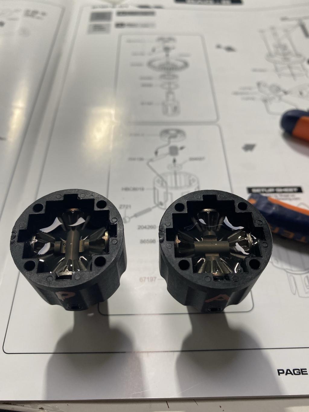

Sacchetto B
Differenziali
Partiamo montando il cuscinetto,il bicchierino,l’or e la spina nella cassa chiudendo poi il foro per far passare il pin con un grano ( deve essere a filo della cassa )[WIP] Hb racing E819rs-img_0200.jpg
Prepariamo le crociere con i satelliti ti e un rasamento per ogni ruota dentata [WIP] Hb racing E819rs-img_0202.jpg
Inseriamoli poi nella cassa facendo combaciare gli scassi sugli alberini e riempiamoli di olio ( 7000 ant. e 2000post.) fino a circa 1mm sopra la crociera [WIP] Hb racing E819rs-img_0203.jpg
Prepariamo le corone coniche con l’or,il cuscinetto,il bicchierino,la spina e il planetario
Infine posizioniamo le corone sulla cassa stringendo poi il tutto con 4 viti m3x15 ( a croce sempre controllando che il tutto giri dritto )

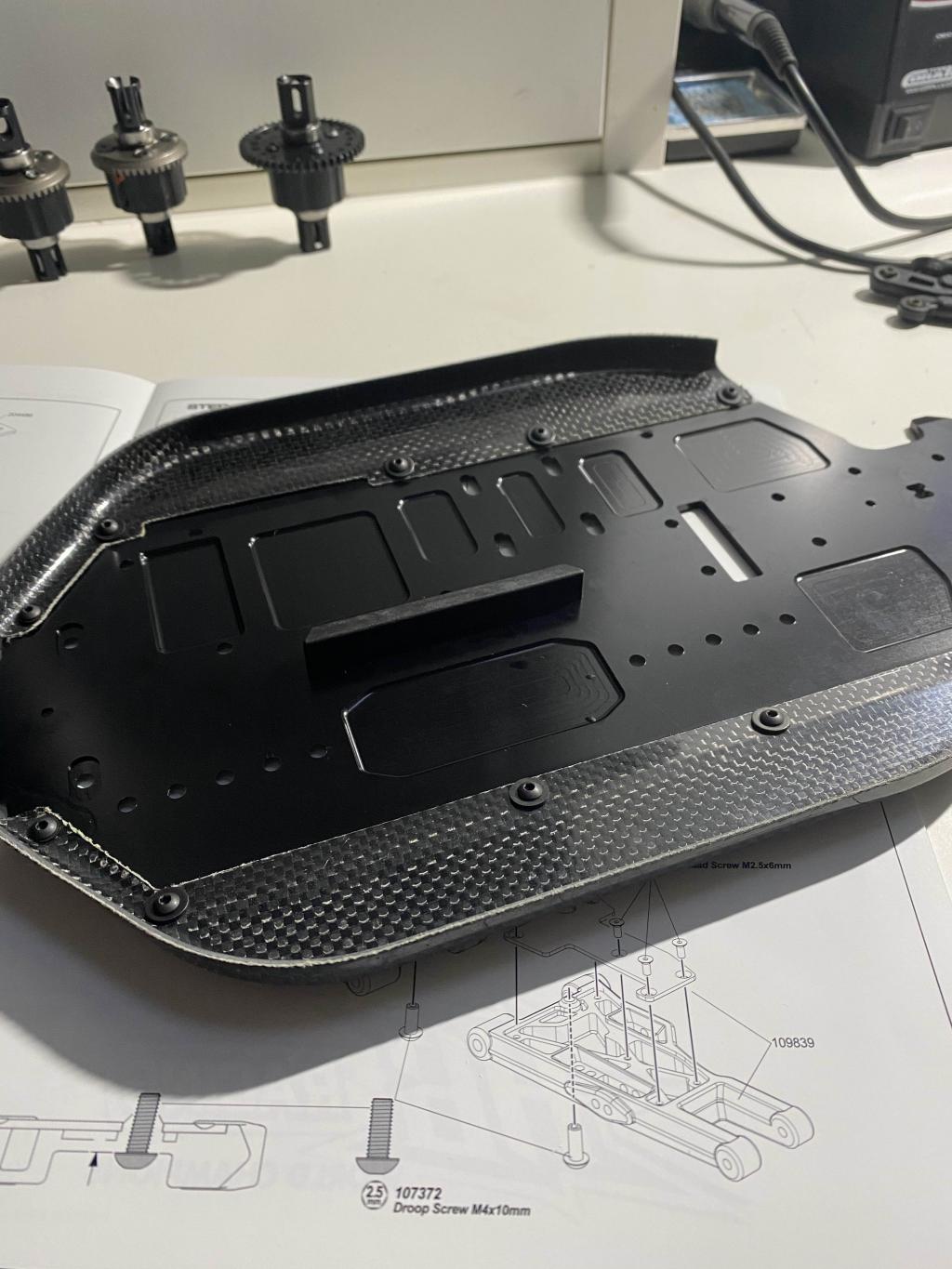

Sacchetto D
Istallazione sul telaio del primo fermalipo e delle paratie laterali
Per le viti delle paratie usate il frenafiletti perché si avvitano sul telaio perciò potete perderle
( io sono un pochino tamarro e ho messo su quelle della ruddog in carbonio )[WIP] Hb racing E819rs-img_0207.jpg

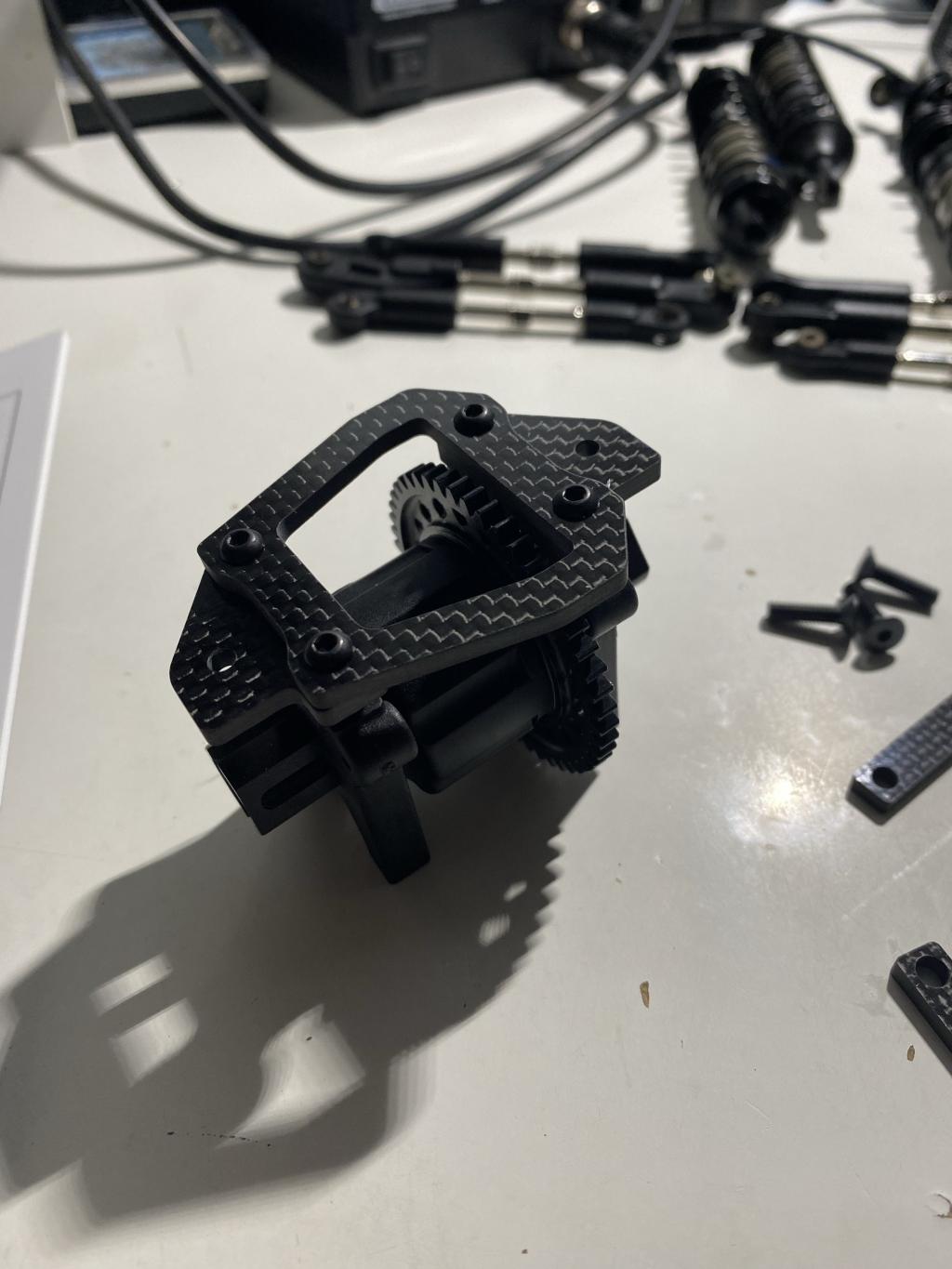

Castello centrale e istallazione sul telaio
Prendiamo il differenziale centrale e posizioniamolo sopra le due spalline a sgancio rapido e chiudiamo tutto con le piastre di fissaggio degli irrigidimenti e la piastra superiore in carbonio ( capite il tamarro con i parapolvere....)[WIP] Hb racing E819rs-img_0208.jpg
Fatto ciò fissiamo al telaio il tutto frapponendo due spessori tra il castello e il telaio ( indovinate di cosa sono fatti gli spessori....esatto carbonio pure quelli )[WIP] Hb racing E819rs-img_0209.jpg

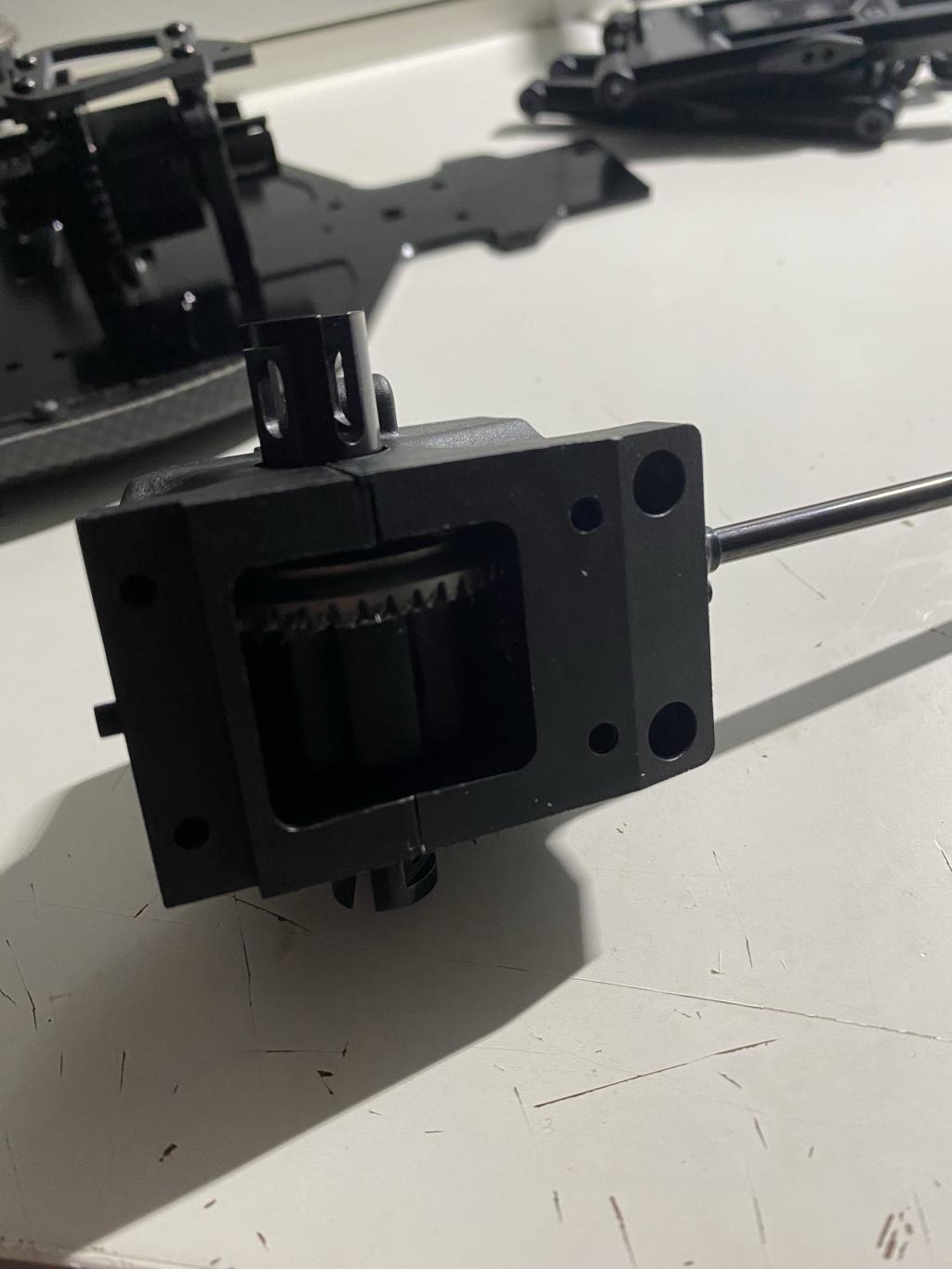

Preparate poi la cassa differenziale con il pignone conico che qui fa anche da bicchierino stando attenti a:
Le dita quando si mette la clip che ferma il pignone che si rischia di bucarsene qualcuno
Al parapolvere del semiasse a non romperlo
Al lato del semiasse da inserire nel bicchierino che è quello più piccolo ( entra solo un lato )[WIP] Hb racing E819rs-img_0212.jpg[WIP] Hb racing E819rs-img_0213.jpg
Chiudiamo poi il differenziale nella cassa[WIP] Hb racing E819rs-img_0214.jpg

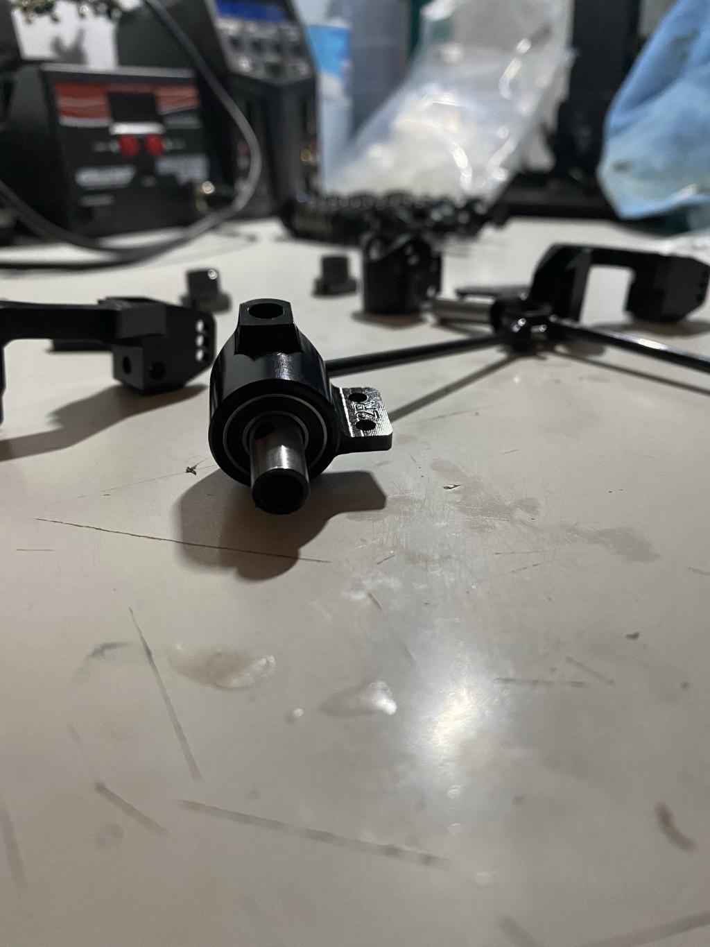

Andiamo avanti assemblando C è fuselli
Partiamo montando i semiassi, del tipo universal, al fusello installando anche il trascinatore tramite una spina e un grano ( non mettete troppo frenafiletti sul grano che poi non viene più via e anche se lo doveste perdere la ruota rimarrebbe attaccata[WIP] Hb racing E819rs-img_0219.jpg
