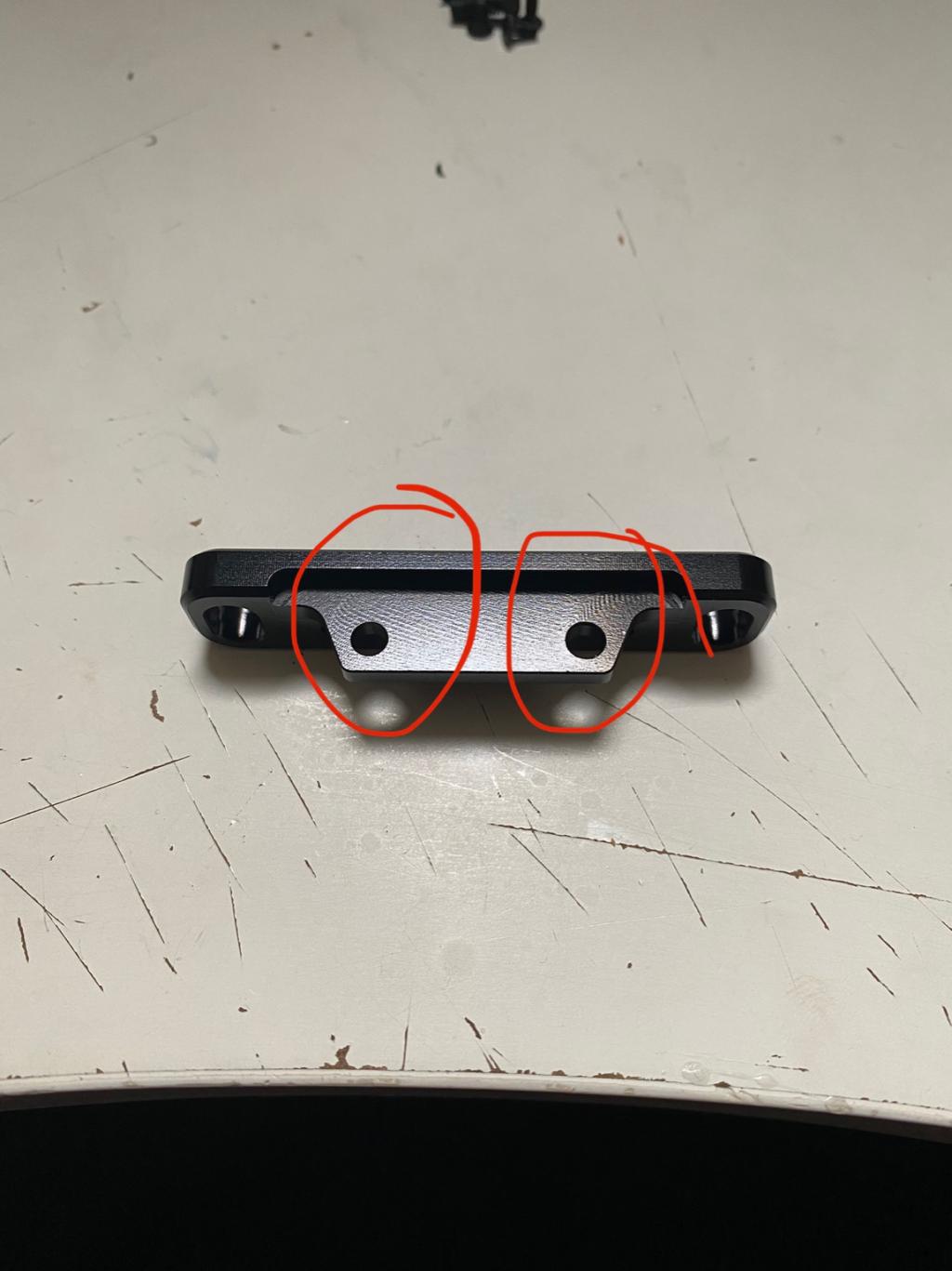

ATTENZIONE: a causa di un errore durante la foratura ci sono in giro kit con la piastrina D con i fori per le viti che fermano la cassa al telaio non centrati con il resto
Se fate fatica ad avvitare la cassa fermatevi e controllate quei due fori ( li ho cerchiati in rosso )[WIP] Hb racing E819rs-img_0234.jpg

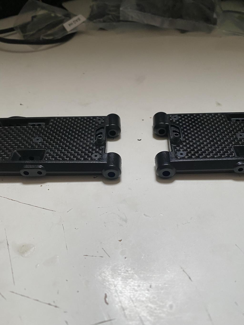

Partiamo però con la prima fase che anche qui è il fissaggio degli irrigidimenti ai bracci e delle viti del downstop ( anche qui piastre in carbonio )[WIP] Hb racing E819rs-img_0235.jpg

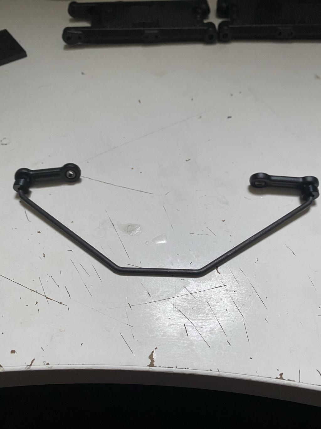

Prepariamo poi i tiranti della barra antirollio e montiamoli sulla stessa [WIP] Hb racing E819rs-img_0236.jpg

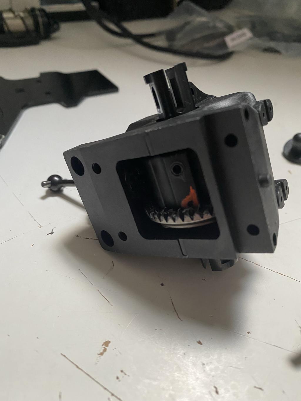

Prepariamo poi la cassa differenziale montando il pignone e il semiasse posteriore [WIP] Hb racing E819rs-img_0237.jpg
Inseriamo poi il differenziale e chiudiamo la cassa [WIP] Hb racing E819rs-img_0238.jpg

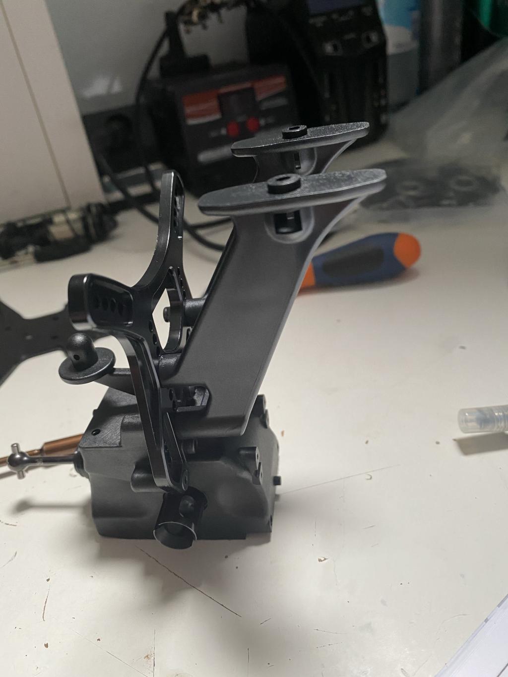

Prepariamo poi la torre ammortizzatori posteriore installando il supporto alettone e il supporto carrozzeria posteriore[WIP] Hb racing E819rs-img_0239.jpg
Installiamo poi le piastrine e i braccetti sul gruppo posteriore[WIP] Hb racing E819rs-img_0241.jpg

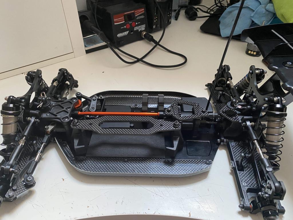

Continuiamo con il sacchetto H montando il gruppo posteriore sul telaio [WIP] Hb racing E819rs-img_0242.jpg
Montiamo poi la barra posteriore alla cassa[WIP] Hb racing E819rs-img_0243.jpg
Finiamo montando i supporti ammortizzatori [WIP] Hb racing E819rs-img_0244.jpg
Costruiamo e montiamo il tirante d’irrigidimento posteriore[WIP] Hb racing E819rs-img_0245.jpg
Montiamo poi gli universal sui barilotti posteriori [WIP] Hb racing E819rs-img_0246.jpg
Fissiamo poi i supporti dei tiranti camber [WIP] Hb racing E819rs-img_0247.jpg
