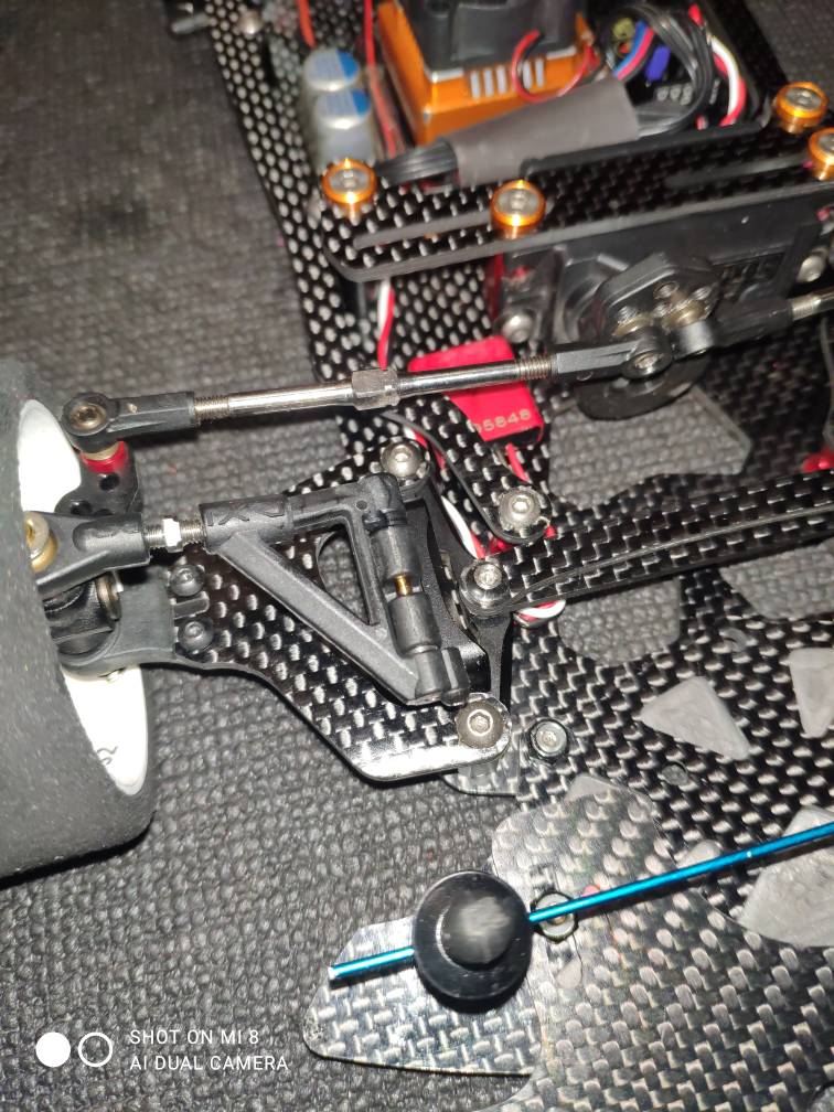

VELOCIZZARE LA MODIFICA DEL CASTER
Ho mutuato dalla Xray X12 (ne posseggo alcuni esemplari) il sistema di spessori a C per modificare in un battito di ciglia il grado di incidenza.
Ma veniamo al punto: come in qualsiasi pan car anche nella P10W EVO2 il caster è determinato da spessori posizionati davanti e dietro al supporto del braccetto superiore/anteriore.
Le istruzioni sono chiare: togli la vite di trattenuta, sfili il pin, metti/togli spessori, rimetti il pin e la vite di trattenuta, ed ecco che il caster è regolato.Roche Rapide P10W EVO2 1/10 235mm-img_20210518_205914.jpg

Vecchio 18-05-21, 09:14 PM   #125
L'avatar di Maldo
Registrato dal: Dec 2017
Messaggi: 414
Maldo inizia ad ingranare.
Non è una operazione lunga, però quando uso la X12 riesco a fare questo tipo di modifica davvero in pochi secondi; semplicemente gli spessori a C si sfilano e infilano senza sfilare i pin.
Ho così voluto riportare questa "velocità di modifica" sulla pan car 235mm.

Insomma soddisfatto, ma non soddisfattissimo del sistema di scatola, dal momento che i pin in questione sono del medesimo diametro sulle due macchine, mi sono procurato una confezione del ricambio Xray 372315 e ho provveduto allo scambio degli spessori.
Gli spessori di serie tra le due macchine sono totalmente diversi: 0.8 + 1.2mm sulla P10W contro 2 + 1 + 0.5mm della X12 e così non è possibile ricreare le stesse quote di caster.
Per ovviare al problema mi sono procurato un kit di rasamenti appositi, basta fare una veloce ricerca "M2 shim washer" o cercare in qualche sito che tratta pan car tipo www.rc-pbm.com.fr / www.zen-racing.co.uk per compensare la differenza.

Montati gli spessori Xray da 0.5 e 1mm + i sopracitati rasamenti, la modifica del caster diventa a dir poco fulminea.
Ho girato nel week end di gara con i rasamenti e gli spessori della X12 in configurazione del tutto simile a quella originale e spero di provare a fare esperimenti col caster il prima possibile. Roche Rapide P10W EVO2 1/10 235mm-img_20210518_194301.jpg
