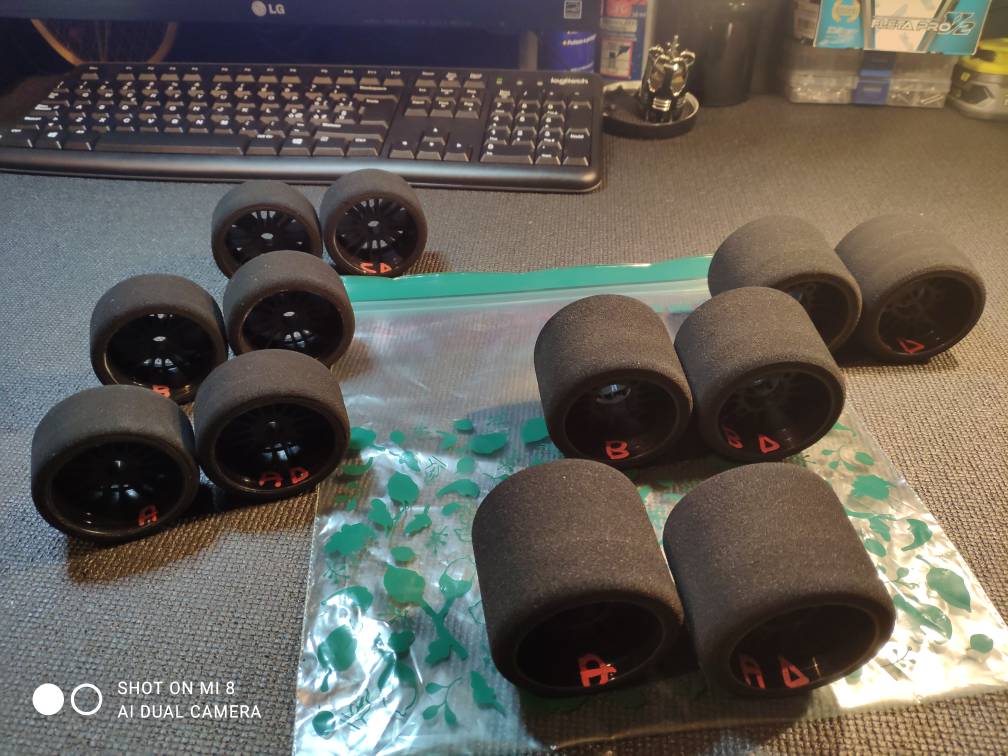

Bene, preparandomi per andare in pista a me piace avere più treni già pronti, metto i cuscinetti nelle ruote anteriori e sono pronto a partire.
Questo perché le gomme in spugna calano a ogni pila.
Preparo 3 treni torniti uguali e li uso a rotazione nel tentativo di non mettere mai mano all'altezza da terra...e a volte funziona.
Naturalmente a una gara di campionato le gomme sono tornite per il massimo delle prestazioni, una pila e via o quasi, io invece le tornisco un po' abbondanti per partire un po' "grasso" a inizio giornata e terminare un pelo scarso.
