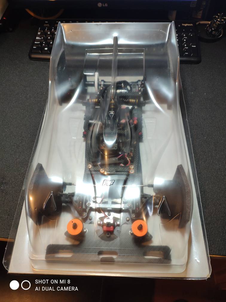

Ed è giunto il momento della scocca.
La scelta è ristretta a pochi modelli ("per fortuna o per sfortuna" non c'è una scelta mostruosa come nel Touring 1/10).
Io solitamente giro a Ca De Mandorli e la scocca più più efficace per ora si è dimostrata la Protoform Vulcan light.
Ca de Mandorli è un tracciato da 1/8 molto bello con un rettilineo e un curvone molto veloci e il resto composto per lo più da tornanti dove la Vulcan Light si è dimostrata molto svelta.
Ho provato anche Vulcan Regular, Teamsaxo, SLB Lola 09, sono tutte più rigide e nella parte di pista più guidata sono lente; sono sicuramente valide, vanno molto all'estero e ho letto che alcune sono usate in Svizzera a Lostallo, le riproverò su altre piste da 1/8, ma per ora....

Nulla di particolare nel taglio della Vulcan: si prende il riferimento della ruota anteriore sulla scocca e si allinea alle ruote montate sul modello....va bè non mi fa caricare gli allegati...

Col riferimento delle ruote sopracitato si possono fare i classici puntini sopra le colonnine e come ulteriore precauzione la distanza tra paraurti e puntini (o centro foro) all'anteriore sarà circa 53mm o qualcosa di simile.
Mentre eseguo questa operazione mi aiuto a centrare la scocca con dei pezzetti di poliuretano (il classico tappetino) ed è buona cosa prendere comunque quote col calibro sia da un lato che dall'altro.... Anche se poi le scocche non sono mai precisissime.

Tagliata e verniciata la Vulcan light va preparata con alcuni accorgimenti...la scocca è molto leggera e flessibile, molto efficace nel misto, ma nel veloce si torce come un fazzoletto e vibra fortemente.
Per risolvere per primo si montano i 3 irrigidimenti per lato come nelle 1/8. Esistono della Protoform e Proline ma va bene anche del lexan piegato purché sufficientemente resistente. Il rinforzo centrale non deve essere troppo duro o inibisce la torsione compromettendone le caratteristiche.

Cosiglio due piccoli rinforzi nella parte posteriore dove in velocità la scocca flette parecchio. Roche Rapide P10W EVO2 1/10 235mm-img_20201127_204555.jpg

Davanti tra paraurti e punta della scocca va messa della gomma piuma per evitare che l'anteriore fetta in rettilineo, ma la porzione di gomma dovrà essere stretta, non più di 2 o 3 cm o la scocca si irrigidisce, soprattutto se si schiaccia forte prima di mettere le mollette per fermarla sulle colonnine.
In alternativa ai rinforzi posteriori e anteriori (quelli laterali restano) si possono fare dei supporti in fibra di carbonio dove la scocca andrà ad appoggiare evitando i problemi descritti.

Per impostare un'altezza da terra corretta bisogna schiacciarla sul piano per il setup e assicurarsi che sfiori il suolo senza toccare meglio un pelo più alta che più bassa perché poi quando le gomme calano tocca...Roche Rapide P10W EVO2 1/10 235mm-img_20201126_125256.jpgRoche Rapide P10W EVO2 1/10 235mm-img_20201126_152709.jpg
