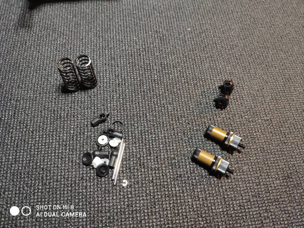

Ed ora passo agli Ammo laterali che sono veri e propri ammortizzatori con molle e ghiere e non i classici ma comunque validi "tubini". Nessun appunto particolare a parte le ghiere dure che preferisco quindi usare senza la guarnizione interna; il gioco tra i filetti è minimo e la ghiere anche così montate "non scivolano via". Naturalmente gli steli hanno ricevuto il solito trattamento. Al termine del riempimento verifico con un veloce test che siano almeno simili in termini di durezza e... Sono stato fortunato, sono venuti uguali. Roche Rapide P10W EVO2 1/10 235mm-img_20201115_233445.jpgRoche Rapide P10W EVO2 1/10 235mm-img_20201116_084158.jpgRoche Rapide P10W EVO2 1/10 235mm-img_20201116_084827.jpgRoche Rapide P10W EVO2 1/10 235mm-img_20201116_102159.jpgRoche Rapide P10W EVO2 1/10 235mm-img_20201116_102932.jpgRoche Rapide P10W EVO2 1/10 235mm-img_20201116_102945.jpg

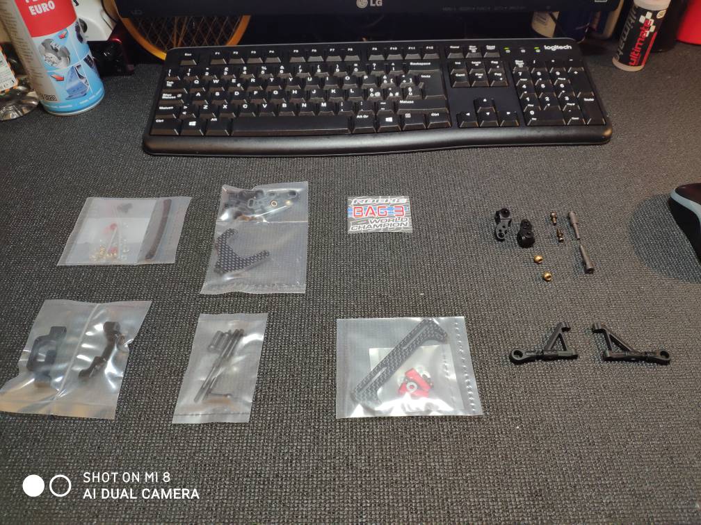

Continuo a sbustare e procedo con l'avantreno. Mi attengo al manuale, ma rilevo un' intoppo: montati i tiranti dello sterzo, quando vado a regolare la lunghezza con la chiave le manine si sfilano dalle sferette.... però insomma riesco a fare una regolazione di massima. Farò una regolazione più di fino quando tutta l'elettronica sarà montata.
Nel montare il servo va notato che non ci sono le boccole di centraggio che normalmente ospitano le viti M3 tenendo il servo nella giusta posizione. Le rubo da un ricambio WRC e ora il servo si può montare correttamenteRoche Rapide P10W EVO2 1/10 235mm-img_20201117_161243.jpgRoche Rapide P10W EVO2 1/10 235mm-img_20201117_161602.jpgAllegato 1Roche Rapide P10W EVO2 1/10 235mm-img_20201117_164336.jpgRoche Rapide P10W EVO2 1/10 235mm-img_20201117_180158.jpgRoche Rapide P10W EVO2 1/10 235mm-img_20201117_182013.jpgRoche Rapide P10W EVO2 1/10 235mm-img_20201117_185429.jpg

Per le rondelle del servo ti dico che sono poche ( se non praticamente nessuna ) quelle che vendono con i kit le rondelline perché tenerli centrati
Di solito se i tiranti sono duri io prendo e mi metto ad avvitare e svitare il tirante per 3/4 volte lasciando qualche secondo di tempo per far raffreddare il tutto di solito usando un avvitatore

Si è vero, le boccoline per il servo sono merce rara. Sulla WRC STX dell' anno passato c'erano. Per fortuna ne erano rimaste. Per le manine ho praticato come dici tu un po' di avvita e svita, ma penso che andranno sostituite. In verità ne ho già di migliori montate sulla mia macchina, devo recuperare il codice.
