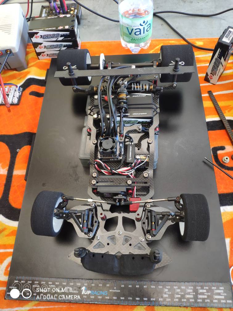

Bè intanto il modello è equipaggiato con molle più dure negli ammortizzatori laterali. Questo conferisce un retrotreno più scorrevole e la capacità di percorrere la traiettoria a velocità maggiore, si nota soprattutto nelle curve più strette.
Per contro se il grip è insufficiente la macchina va continuamente in testa coda in uscita di curva.
Non conosco il modello esatto delle molle laterali impiegate (grigie, marca sconosciuta e poi non ho chiesto...), ad ogni modo la casa costruttrice fornisce 2 modelli:
-1) le bianche, quelle di scatola, quelle che uso di solito.
-2) le gialle, più dure. Le ho provate, ma appunto il grip era insufficiente e in uscita dalle curve più strette mi ritrovavo sempre sempre sempre col modello girato. Farò altre prove probabilmente cambiando additivo, vedremo. Roche Rapide P10W EVO2 1/10 235mm-img_20210519_181711.jpgRoche Rapide P10W EVO2 1/10 235mm-img_20210519_181719.jpg

L'ammortizzatore centrale era dotato di prolunga, mai provata.... Altra cosa da testare. Roche Rapide P10W EVO2 1/10 235mm-img_20210519_215941.jpg

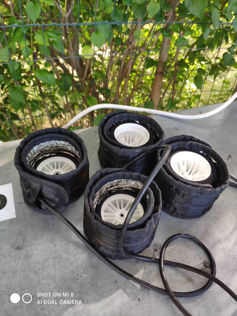

Gomme Gp-Speed (io uso Enneti) e additivo Spider Grip Green Extra Strong.
È un additivo abbastanza liquido e molto forte.

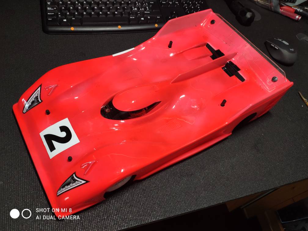

Immancabile una scatola con varie scocche da provare, Team Saxo, Vip Performance, Protoform Vulcan.
Le scocche Team S. e Vip. P. le ho anch'io, rispetto alla Vulcan light che uso di solito e che rimane la mia preferita a Ca De Mandorli, hanno una diversa aerodinamica e sono più rigide.
La Vip P. è quella che fornisce il maggior carico aerodinamico. Roche Rapide P10W EVO2 1/10 235mm-img_20210519_182420.jpgRoche Rapide P10W EVO2 1/10 235mm-img_20210519_181902.jpg

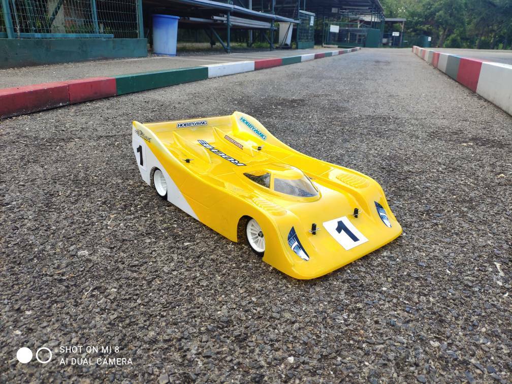

Dopo poco è arrivato il momento di mettere la macchina in pista e mi sono goduto lo spettacolo facendo anche un breve video che rende abbastanza l'idea sul potenziale del mezzo.
https://youtu.be/t2G30o2zFVE
Sul modello è stato fatto un ottimo lavoro, quindi nonostante le condizioni della pista non fossero al top, la macchina ha girato bene e il best lap a fine giornata è stato un bel 13"7.Roche Rapide P10W EVO2 1/10 235mm-img_20210519_181856.jpg

Mi piace quella carrozzeria. Le linee sono un po' più da macchina "vera"

Pensa che a me non piace ad ogni modo ha un gran carico aerodinamico e sicuramente se la pista non è velocissima è meglio questa che un'altra.
Rispetto alla Vulcan Light che uso di solito, questa Vip Performance è piu alta e più pesante, ma soprattutto è molto rigida e quando l'ho provata ho notato che nella zona centrale della pista composta da curve strette, ecco, per lo meno a parità di assetto è più lenta; devi rallentare maggiormente per farla curvare.
Va meglio nel veloce.
La Vulcan Light al contrario è molto svelta nelle curve strette mentre nel veloce il suo lexan è talmente sottile che sotto la pressione dell'aria "sfarfalla" letteralmente, si torce e va a consumarsi sulle ruote posteriori e così va sostenuta con dei supporti aggiuntivi, sia nella parte anteriore, sia sopra al pod posteriore.
