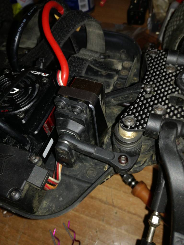

Visto che si parla anche di mods...passiamo a qualcosa di più succoso:
Portaservo in ergal o alluminio mo' non ricordo.
Direi più estetico che funzionale anche se un po' di robustezza in più non guasta. Soprattutto visto che il servo mount di sta macchina è direttamente fissato al telaio quindi tutte le sollecitazioni si scaricano direttamente su di lui.
Prima che ve lo chiediate...si l'ho pesato: 11grammi. Esattamente come quello di plastica.[recensione] sworkz Apollo 2020 rtr mods and review-jpeg_20201127_191205_1871752707.jpg
