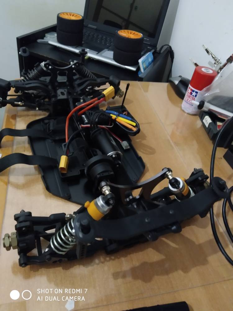

Vecchio 03-08-20, 12:46 AM   #30
L'avatar di anspeed
Registrato dal: Jun 2009
residenza: Siracusa
Messaggi: 2,057
anspeed inizia ad ingranare.
Sono curioso di vedere la tua versione rallyzzata. Metteresti una foto?
Eccola...
Sostituiti ammortizzatori molle e messi dei supporti per una maggiore inclinazione, scatola ricevente per utilizzare la mia sanwa mx-6 poiché come accennato da te è troppo piccola, paraurti anteriore con colonnine e supporto colonnine posteriore della s35-gte. Ovviamente sostituiti gli oli dei differenziali... Attualmente ant 300000 centrale 2,5 milioni e post 10000.[recensione] sworkz Apollo 2020 rtr mods and review-img_20200802_233423.jpeg[recensione] sworkz Apollo 2020 rtr mods and review-img_20200802_233445.jpeg[recensione] sworkz Apollo 2020 rtr mods and review-img_20200802_233509.jpeg[recensione] sworkz Apollo 2020 rtr mods and review-img_20200726_090846.jpeg[recensione] sworkz Apollo 2020 rtr mods and review-img_20200726_090901.jpeg
