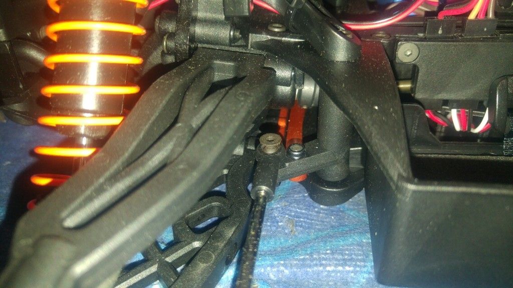

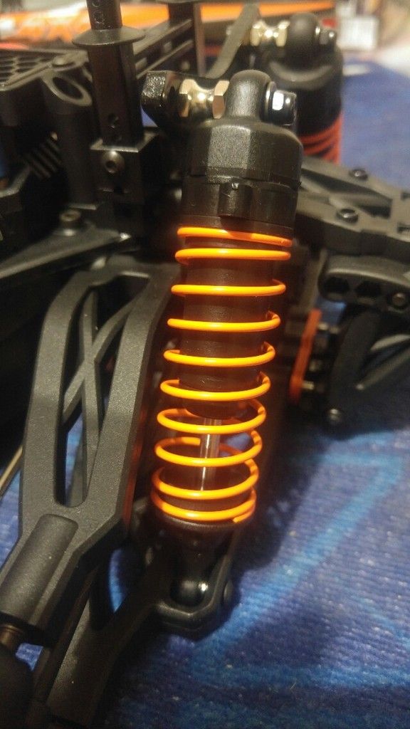

predefinito Prima analisi - Meccanica
Come detto in precedenza, il telaio è in plastica, con rinforzi a nido d'ape nella parte centrale. E' diviso in 3 sezioni, il gruppo centrale, gruppo anteriore e gruppo posteriore. Per i meno addetti ai lavori, considerate che spesso i modelli 1/10 hanno telai e braccetti in plastica (in base anche all'uso) più o meno caricati con carbonio. Rimane leggero, flessibile ed economico.
Come spiegato dalla stessa team magic, i braccetti anteriori inferiori e superiori ed i mozzi sono uguali al posteriore, rendendo semplice ed economico la manutenzione.
Mi sembrano solo un po' sottili i tiranti dello sterzo... Tramite tali tiranti è facile regolare la convergenza anteriore e posteriore senza strumenti particolari, piastrine, inserti...
I mozzi lavorano su uniball. La pressione sugli stessi non è regolabile, ma si muovono in maniera fluida. Tramite gli uniball èpossibile regolare la campanatura e la larghezza degli assi. I trascinatori esagonali sono da 14mm (optional 12 mm) ed in metallo (cosa non scontata per una RTR). Visto che i dogbone sono "facilmente perdibili" (secondo TM), hanno pensato di dotare il modello di giunti CVD (anche se in versione un po' semplificata rispetto ai modelli blasonati) che rimangono fissati dal lato del mozzo anche in fase di smontaggio.
I grossi ammortizzatori hanno il corpo ed il tappo in plastica. Non è la prima volta che un monster ha ammo con il corpo in plastica, anche per contenere i costi. Vediamo come andrà... L'altezza da terra si regola variando il precarico degli ammortizzatori tramite inserti in plastica. E' meno costosa la realizzazione degli ammo e degli inserti rispetto agli ammo con precarico a vite e, soprattutto, rimane costante nel tempo. Però costringe a portarsi appresso gli spessori per variare il precarico. Le molle esistono in versione morbida o dura.
La trasmissione dal gruppo centrale (di serie montato il palo rigido, ma opionale il differenziale centrale) è affidata ad alberini di trascinamento in metallo, ben nascosti nella parte interna del telaio e ben dimensionati.
Frontalmente troviamo il paraurti bello massiccio che integra i 3 led bianchi e 2 rossi
L'effetto in notturna dell'abbinamento delle luci rosse e bianche non mi piace molto se devo essere sincero...
Al retrotreno trova posto la wheelie bar, regolabile su diverse posizioni. Avrei voluto qualche regolazione più in basso per limitare ulteriormente i gradi in impennata, ma per divertirsi va benissimo.
La ruota è in plastica, ma non è che debba dare molta tenuta...

Ad un primo sguardo nella parte inferiore , non si notano particolari segni degli urti sui sassi. qualcuno sul paraurti anteriore a causa delle musate prese, ma niente di eccezionale.
Per smontare il modello avrete bisogno di chiavi da 2 e 2,5mm e una chiave per smontare i dadi di 5mm. Se poi avete una chiave esagonale con testa sferica da 2.5mm vi risparmierete un po' di lavoro. Ottimo il fatto che, per la maggior parte delle viti abbiano usato viti da 2.5 mm, meno problemi di viti rovinate. Ed una parte di queste lavora con dadi in metallo.
Da buon modellista ho deciso di non guardare il manuale per vedere se il modello è progettato con un buon senso logico.
Per smontare il gruppo posteriore dovrete svitare 5 viti ed il gruppo sarà separato dal resto del modello. Le viti sono 2 sotto, 2 sopra è una longitudinale nascosta dal supporto carrozza che, sostanzialmente, fissa un puntalino di rinforzo. Per togliere questa vite senza rimuovere l'esc vi serve la chiave esagonale sferica. In caso si può smontare il supporto carrozzeria sempre con la sferica.
Ora... per arrivare al differenziale mancano ancora una decina di viti da smontare. 4 da 2mm dello skid plate ed il resto da 2.5mm.
Con un po' di pratica, complessivamente arriveremo al differenziale in meno di 20 minuti.
Corona e pignone del differenziale, così come gli ingranaggi interni sono tutti in metallo. Il differenziale è già correttamente spessorato di fabbrica
A naso l'anteriore è molto simile, per cui non credo ci saranno grosse sorprese.
Che dire... La manutenzione si è dimostrata un po' meno rapida che in altri modelli dedicati alla pista in cui il tempo di riparazione è molto importante (nello stesso tempo che impieghiamo a smontare questo, su tanti buggy smontiamo, rifacciamo il diffo e rimontiamo tutto), ma a vedere le plastiche ed i componenti in metallo sono di ottima qualità (a quanto visto finora) e ciò comporta un allungamento dei tempi della manutenzione straordinaria del modello.
Tra le altre cose, ho smontato l'upper deck per verificare le viti. Delle 8 viti che lo fissano al telaio, le uniche 2 viti fissate nell'alluminio (supporto diffo e motore) avevano il frenafiletti. Ció conferma che il modello è stato assemblato con cura e testa, cose non scontate su una RTR. E nessuna vite o dado era bloccata.
