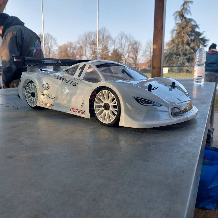

Ad ogni modo è stata una giornata molto divertente e piena di soddisfazioni.
Nella categoria brushless eravamo solo 7 iscritti (un sacco di gente che gira elettrico non si è iscritta, non si capisce il perché, e i piu giravano a scoppio), ma i ragazzi ce l'hanno messa comunque tutta per rendermi la vita difficile a ogni turno.
Tra l'altro l'assetto che sabato mi aveva fatto girare con facilità sul 15"6, la domenica non andava più bene, era più freddo e ho dovuto fare delle modifiche.

Ma tutto nella macchina ha funzionato nel modo giusto e ho portato a casa 2 qualifiche e 3 gare senza particolari problemi.
Sono molto soddisfatto della macchina, moltissimo; alla fine è solo un buggy convertito e le nuove GT sono abbastanza più moderne, ma quello che c'è funziona bene, punto e finché è cosi non conta altro.GTXE 2022 - GT 1/8 Cardano-20220306_085805.jpgGTXE 2022 - GT 1/8 Cardano-20220306_092026.jpgGTXE 2022 - GT 1/8 Cardano-20220306_115416.jpgGTXE 2022 - GT 1/8 Cardano-20220306_115410.jpgGTXE 2022 - GT 1/8 Cardano-20220306_122829.jpgGTXE 2022 - GT 1/8 Cardano-20220306_120126.jpg

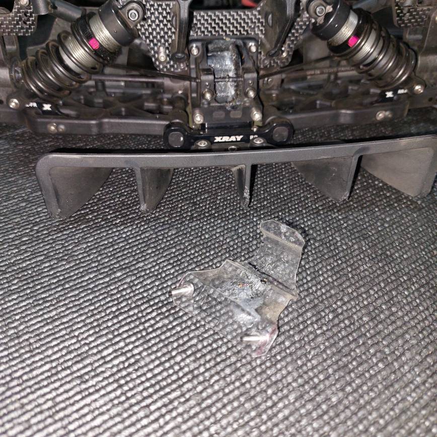

Bè in verità l'ho pensata anch'io cosi e le prime due uscite le ho fatte senza grasso, ma ho notato subito usura sia nel pignone che nella corona. Cosi la terza uscita l'ho fatta col grasso, un bel po' di grasso. Da lì è sorto il problema della sporcizia che passa da sotto al distanziale che alza la scatola diff e da sopra dalle aperture.
Ora, a dispetto delle opinioni personali che ho sulle politiche di marketing di Mr Hudy... ho sempre apprezzato la capacità di innovare e, a volte, di osare che contraddistingue Xray fin dai suoi esordi, ormai circa 20 anni fa, quando la XB8 veniva definita "luxury RC car", o per dirla alla maniera del grande Egidio Vergadoro, la Rolls Royce degli automodelli.
Però mi chiedo anche quanto possano pesare i benefici di una cassa del differenziale a ingranaggi aperta, rispetto ai problemi che essa può causare. Se da circa quarant'anni tutta la concorrenza ha scelto di sigillare le coppie coniche in una cassa a chiusura quasi ermetica, adottando vari accorgimenti per evitare l'ingresso di polvere in quella zona (vedi labbri di chiusura, guarnizioni fra cassa e telaio, etc), un motivo ci sarà

Io non so nemmeno se ho la patente per parlare di questi argomenti con te (Blackcat) e Litto, nel senso che la mia esperienza rispetto alla vostra è davvero "minimale".
Comunque mi accodo al dubbio da te espresso con la frase "mi chiedo anche quanto possano pesare i benefici di una cassa del differenziale a ingranaggi aperta, rispetto ai problemi che essa può causare".
In pratica l'aria passerà pure (sotto e sopra al diff) raffreddando, ma ad esempio lo sporco che entra non esce più.
Onestamente nelle poche uscite fatte i sassolini (e altra sporcizia più leggera) non hanno danneggiato nulla però la cosa non mi è piaciuta, ho quindi chiuso tutto, sotto e sopra.
Anche perché la stagione è ancora abbastanza fredda e raccogliendo il modello da terra a fine turno non ho avuto nessuna sensazione di calore in nessun punto del telaio, anzi, mi si congelava la mano (ricordo che l'anno passato nella bella stagione a fine turno con la T4 con telaio in alluminio quasi mi scottavo).
Il diff posteriore aperto in settimana dopo quasi un migliaio di giri on road su pista da 1/8 con motore 2700kv, non aveva nessun segno di surriscaldamento o usura.
Mi limito a dire ciò che ho constatato di persona in pista in questo week end: la tendenza è differenziali totalmente aperti, in stile touring 1/10 con le spalline in metallo che reggono il diff (che chiaramente in questo caso non è azionato a cinghia ma a cardano).
Sicuramente le case costruttrici ne sanno mille volte più di me, ma io nel dubbio per ora giro tutto chiuso
Ultima modifica di Maldo; 08-03-22 a 07:10 PM

Comunque le paratie in lexan sono bruttine (si lo so, non sono un gran che in questi lavoretti nonostante la semplicità enorme.....) ma hanno funzionato bene, il grasso ovviamente si è centrifugato e accumulato qua e là, ma rispetto a prima, già così alla prima apertura, sporcizia poca roba. Poi aprirò tutto e vedrò meglio, ma già vedo una differenza nettissima.GTXE 2022 - GT 1/8 Cardano-20220308_183754.jpgGTXE 2022 - GT 1/8 Cardano-20220308_183742.jpgGTXE 2022 - GT 1/8 Cardano-20220308_184111.jpgGTXE 2022 - GT 1/8 Cardano-20220308_183950.jpg

Semplicemente mi chiedevo quanto possa essere migliorativa una modifica del genere. Tutti qui, anche tu, hai avuto altri modelli con le casse chiuse. Hai mai avuto problemi di surriscaldamento? Non credo.
Magari in estate con 30+ gradi, nelle lunghe manche, si può "sentire" un decadimento delle prestazioni dell'olio siliconico a causa delle alte temperature, magari in quello posteriore nei modelli a scoppio che prende il calore anche del motore. Ma per quello hanno inventato gli oli di gradazioni diverse.
Poi ripeto, XRay ne saprà sicuramente più di te e di me messi insieme... ma personalmente, il solo pensiero di pulire e re-ingrassare le coppie coniche ad ogni uscita a causa dello sporco che imbarcano le casse aperte, mi farebbe passare la voglia di trovare quelle due ore per andare in pista
Comunque bella macchina. E soprattutto bello il fatto che ti fa divertire

Neanche io penso di avere chissà quale esperienza
Però le casse così, aperte in pratica solo uno spiraglio sopra e giusto un nulla sotto nella cassa posteriore non mi sono sembrate una buona idea neanche a me quando sono uscite
Sulla mia sworkz modello “soprammobile” ( più che altro perché da quando l’ho presa tra zone rosse e il tempo non l’ho usata tantissimo ) ho il kit della fast race che utilizza delle spalline tipo i touring 1/10 perciò tutte aperte e non ho mai avuto problemi di usura varia o precoce sulle coppie coniche
E lo sto usando da sempre senza grasso con un motore della performa da 2500kv
Comunque se le tieni ingrassate l’idea delle finestrelle è carina magari proverei a incollarle all’interno della cassa se si riesce con gli ingombri
E poi: chi ha mai detto che un’auto da corsa deve essere bella per funzionare? Perciò non mi preoccuperei troppo del lexan che non sembra perfetto

Dunque, con la nuova carrozza Bittydesign c'è stato subito un ottimo feeling dalla prima pila. Non ho esperienza e non ho fatto raffronti diretti con altro.
Sarei curioso di avere un feedback da NickThunder che invece ne ha provate a fondo diverse e che ha adottato la stessa mia carrozza proprio in occasione della gara.GTXE 2022 - GT 1/8 Cardano-20220307_232148.jpgGTXE 2022 - GT 1/8 Cardano-20220307_232114.jpgGTXE 2022 - GT 1/8 Cardano-20220307_232127.jpg
