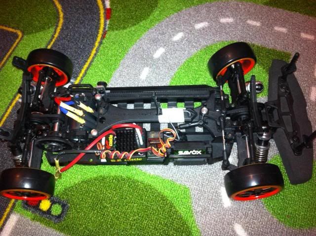

poi avevo visto questa team magic e4
come modello è abbastanza competitivo?
fatevi sentire

la r31 sarà la più diffusa, ma nn significa che è validissima... cercavo qualcosa di più solido, stavo seriamente pensando alla t2, oppure a quella team magic la sopra che l'ho trovata cosi come in foto a 240 euro... ma nn so se ha il cs
la r31 e la sakura hanno entrambe il cs?
