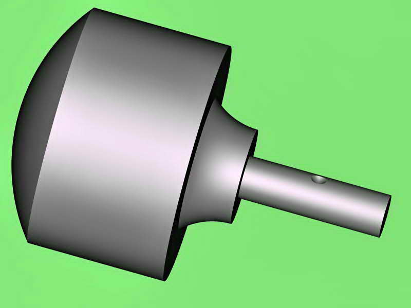

Il tittolo suona pomposo ma...
Un atrezzo che a me si e rivelato utile e di faccile utilizzo.
In sostanza e una saldatrice di quelle semplici dirite leggermente modificata.
Percio per chi non e in possibilita' di aquistarla' ecco il disegno della testa.
La testa va a sostituire la comune punta per saldatura di una saldatrice 230V, 30W.
Per butare delle dimensioni cosi al in circa la ho misurata e disegnata.
E' in aluminio tornito, chiaro che le misure le potete modificare a piacimento e disposizione di materiale.
Dove far atenzione sul gambo che serve per fissare la testa sulla saldatrice, la lunghezza, il diametro ed il foro della vite di fissaggio e' meglio controlare sulla saldatrice che si va' ad usare.
Dimenticavo; da un pezzeto di legno di spesore 1,5-2 cm ricavate la sagoma in negativo dentro quale andrete a piegare il listello premendolo con la testa scaldata.
Eh si anche un avertimento, a differenza della punta per saldare la testa non cambia colore scaldandosi percio occhio alle dita...bruuuucia
ho aggiunto la foto del atrezzo (in parte alta) (nella parte bassa le pinze piegalistelli)
