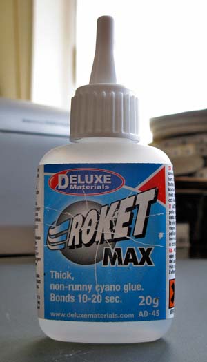

Ho un piccolo e stupido problema, e volevo un vostro parere.
Utilizzo varie colle (vinilica, alifatica, cianoacrilica in gel), a seconda di ciò che devo fare.
Per la cianoacrilica in particolare uso quella che indico in foto. Il problema di questa colla specifica è che il beccuccio si ottura che è una meraviglia, e ad ogni "sturata" meccanica (uso uno spillo) il foro si allarga sempre più, con conseguente notevole spreco di materiale. A metà flacone diventa quasi inutilizzabile, e bisogna acquistare una nuova confezione.
L'altro giorno ho acquistato al Brico un "Super-Attak Flex Gel". Provata, mi pare identica in tutto e per tutto, compresi tempi di presa (10/20 secondi); con in più il vantaggio del beccuccio più sottile e - di conseguenza - della migliorata possibilità di dosaggio minimo. Inoltre non si ottura l'ugello.
Alcune domande:
- secondo voi le cianoacriliche in gel sono tutte uguali/analoghe?
- voi come risolvete il problema del beccuccio che si ottura?
- ho provato ad usare uno scollatutto Loctite, e funziona. Ma mi è venuto il dubbio che possa diminuire di molto la capacità di incollaggio del successivo flusso di collante.
Insomma... è una cavolata, ma mi sta dando qualche problema.
Suggerimenti?

Mah , anch'io uso il super attak gel , non c'è niente da fare ogni tanto si ottura il beccuccio e lo riapro con un ago finissimo caldo , però dopo un pò ci risiamo , mi sà che dobbiamo conviverci con questo piccolo problema,ciao.. luca

Anch'io ho i tuoi stessi problemi (devo pulire continuamente il beccuccio passandovi uno spillo perchè altrimenti si secca tutto, ma così facendo finisco con il rovinarlo).
L'unica soluzione che ho trovato in questi casi è toglere completamente il beccucico dosatore svitandolo e prelevare il collante direttamente dal contenitore intingendovi uno stuzzicadenti, in pratica uso il beccuccio dosatore come tappo lasciandolo sempre avvitato al tappo originale.
Originariamente inviata da monet63 Visualizza il messaggio
Personalmente eviterei l'utilizzo dello specifico scollante per la pulizia del beccuccio, proprio per il motivo vhe hai indicato tu.
Magari in futuro metteranno in vendita i beccucci di riserva, mi sembr che per i tubi di silicone ci siano.
Simone

il beccuccio dura un po' di più pulendolo bene dopo ogni uso ed evitando di schiacciare troppo il tubetto (in questo modo si evitano fuoriuscite a tappo chiuso). Poi, qualcosa ho "guadagnato" comprando tubetti invece che flaconcini: essendovi meno prodotto, il deterioramento del beccuccio è proporzionle all'uso del prodotto, arrivando a "finire" insieme. L'unico flacone che riuscì a durare un po' ... diventò una pietra: nel tempo, quel po' d'aria che entrò mi fece seccare tutta la colla.

Grazie a tutti per le risposte, erano proprio quello che mi aspettavo.
Pazienza, ci convivrò. Interessante l'idea di usare confezioni di piccola capacità. da ora in poi prenderò solo il super-attak gel, che è la confezione più piccola che riesco a trovare. Quella che ho usato finora sono 20ml. decisamente troppi.
