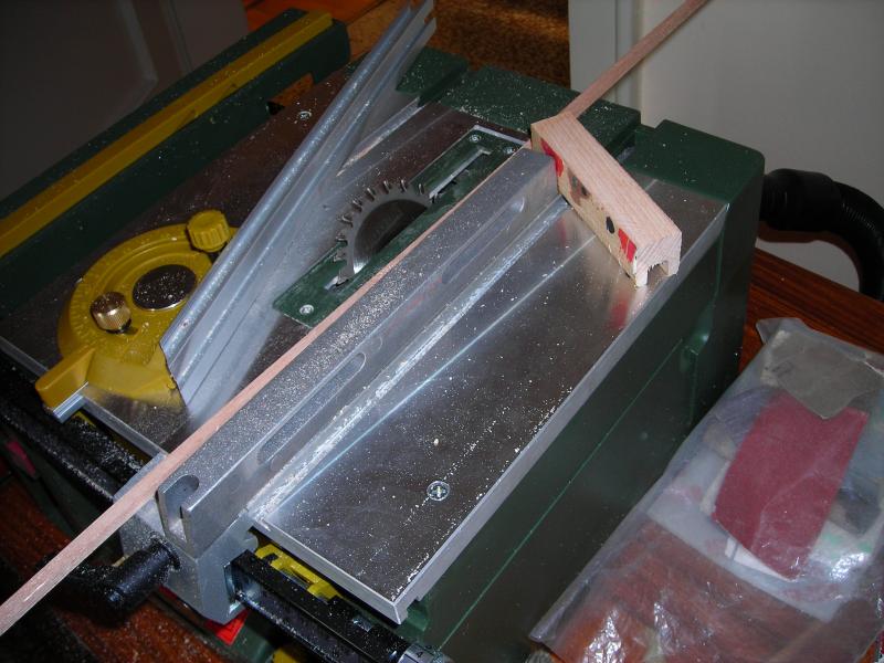

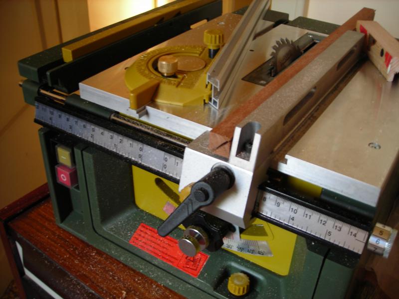

scusate l'off-topic, ma ci tenevo a farvi vedere ed esprimere una recensione sul mio ultimo acquisto.Purtroppo i lavori sul berlin proseguono molto a rilento.
Ma guardate che gioiellino.Realizza qualsiasi tipo di taglio
Fantastica giudizio finale 9/10.
P R O X X O N      F a m i l  y-dscn1734.jpg   P R O X X O N      F a m i l  y-dscn1735.jpg   P R O X X O N      F a m i l  y-dscn1736.jpg
P R O X X O N      F a m i l  y-dscn1737.jpg   P R O X X O N      F a m i l  y-dscn1738.jpg   P R O X X O N      F a m i l  y-dscn1739.jpg

Originariamente inviata da corsaro1750 Visualizza il messaggio
ce l'ho anch'io...un consiglio:montaci le lame del modello piccolo..sono più precise.
e usa la piattina di plastica in dotazione non"fessurata"facendola tagliare proprio da una di queste lame fini perchè si adatti alla sua sottigliezza e impedisca ai pezzi lavorati di cascare dentro........otterrai una sega potente ma precisa come quella piccola.

Mi unisco volentieri al coro dei felici possessori di questo gioiellino che ho comprato circa un anno fa e di cui sono molto soddisfatto.
Farò tesoro dei consigli di Zakimor sull'uso delle lame.
E gia' zak ho proprio fatto cosi' ho forato la piattina in plastica con la lama piu' sottile che ho comprato a parte.
E' quella da 85 mm (quindi la lama grande) 80X 0.5 X 10.
Penso sia la piu' sottile tra quelle grandi.
Tu quale lama hai usato per tagliare la piattina nuova?
C'e una lama ancora piu' sottile di diametro 50mm?

Io ho il modello precedente della Proxxon, và benissimo anche se spesso devo aprirla per pulila bene all'interno tramita l'apposito sportello.
Su quella nuova ho vosto che hanno facilitato questa operazione.

purtroppo nei vecchi modelli del 2009 c'era un piccolo problema al supporto motore(spesso si rompeva), ma nei modelli da febraio 2010 hanno risolto l'inconveniente.
