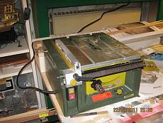

Alea iacta est! Da stasera giratemi al largo perchè affetto tutto ciò che mi capita a tiro!
Intanto sto prendendo un po' confidenza con la bestiolina qui sotto: dopo aver soppresso il copri-lama che m'infastidiva ho usato la lama in dotazione un po' grossina per i listelli..però riesce già a tagliarli di 1 mm..appena ho un po' di tempo mi studio come cambiare lama..che ovviamente ho già comprato (28017, ça va sans dire)..
Proxxon FET Vs. FKS/E-img_1445.jpg   Proxxon FET Vs. FKS/E-img_1446.jpg
Stefano
