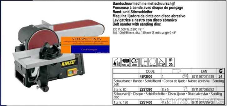

Ciao Paolo, io tempo fa ho acquistato una Kinzo da 500 watt a 100 euro, che ha la possibilità di mettere in verticale il braccio del nastro.
L'errore che ho fatto io è comprare un attrezzo pensando di utilizzarlo in un certo modo e accorgendomi poi che non è adatto.
Ti spiego quelli che io considero svantaggi per un uso modellistico:
La potenza è troppo elevata e il numero di giri non è regolabile, di conseguenza basta solo avvicinare un listello e l'hai già levigato troppo
Fa un rumore elevatissimo
La slitta che scorre nella scanalatura del tavolo (quella con il goniometro) è a dir poco ballerina (difetto che ho riscontrato su molti modelli dei centri commerciali)
Il disco di carta vetrata formito è di grana grossissima ed è stato incollato con colla direttamente al piatto metallico rotante.
Se provi a levigare in casa un listello di spessore elevato fa una quantità di polvere elevata
Probabilmente con un modello di potenza inferiore e di qualità migliore le cose migliorerebbero, mi sembra che la proxxon preveda disci abrasivi che si applicano e si staccano con facilità, è un particolare che non trascurerei. Secondo me è una macchina perfetta per levigare pezzi di legno dal centimetro in su di spessore, li leviga facilmente e con una precisione accettabile.
Mi riservo di provare il nastro scorrevole per la rastrematura di alberi e pennoni, ma chiedo agli altri possessori di una levigatrice di spiegare meglio dove la si può utilizzare nella realizzazione di un modello navale, perchè per mia inesperienza mi sfugge in che tipo di particolari può essere utile. Alla fine mi sono trovato meglio (per la precisione ottenibile) con una semplice attrezzatura simile all'immagine allegata per levigature a 90°.

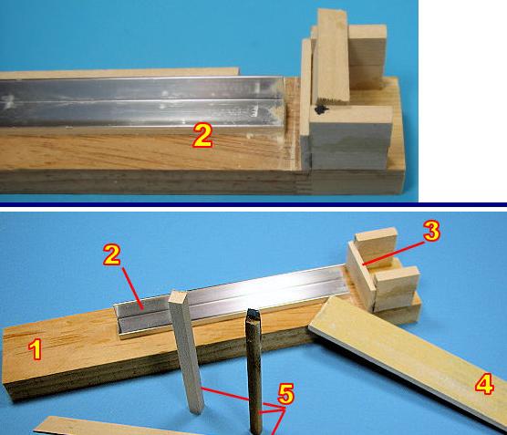

Per l'accrocchio che ho postato mi rendo conto che è un po' ostico da capire, è che ho messo insieme dei ritagli di immagini perchè gli originali provengono da un sito a pagamento e temevo di infrangere qualche copyright, il suo utilizzo è semplice (ti mando comunque gli originali via mp)
il 4 è una tavoletta con incollata della carta vetrata
il 2 è un angolare a L e fissato ad una distanza dal particolare 3 pari allo spessore del particolare 4
piazzi il listello da lavorare (5) sull'angolare, lo spingi contro il particolare 4 che nel frattempo muovi con l'altra mano. E' comodo per levigare perpendicolarmente le estremità dei listelli

Ora ho capito! Grazie Simone!
Un semplice marchingegno per poter carteggiare in maniera precisa le teste dei listelli, cosa difficile da fare a mano libera.
Adesso poi con l'aiuto della levigatrice non ho scuse per non autocostruirmelo .. e quanto mi diverte realizzare queste cose ..
Restiamo d'accordo così, appena lo costrusico ve lo faccio vedere ed eventualmente ve lo illustro (così non violiamo niente )
