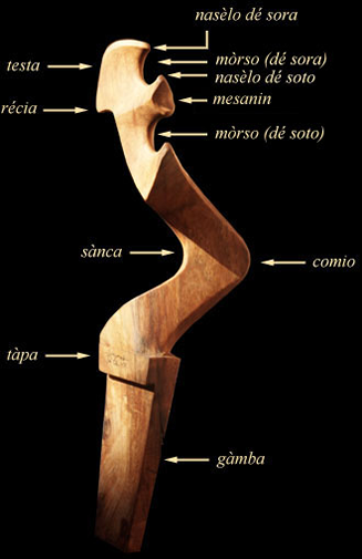

Credo si chiami "forcola" (chiedo conferma ai veneziani) ed è un pezzo davvero interessante, da lavorare. A mio avviso ti occorre un legno duro, oltre che tanta pazienza)......!!!!

qual'è il legno più modellabile?-f1.png   qual'è il legno più modellabile?-gondola.jpg   qual'è il legno più modellabile?-gondola3.jpg

Io avevo una Forcola veneziana alta una quarantina di cm, e chi me l'aveva regalata mi disse che era ricavata da un tronco di ciliegio, era molto bella ma ho dovuto separarmene durante il trasloco per mancanza di spazio.

Quello della foto sembra ciliegio, Sea conferma ciliegio..... dunque il consiglio è..... prova col ciliegio. Legno suffivcientemente duro da poter farrci una buona lavorazione. Magari, più che intagliare un tronchetto prova a cercare - in un ciliegio vero - un pezzettino di rametto che abbia già quella forma un po' particolare, così risparmi un bel po' di lavoro. Devi però modellarlo una volta che si è stagionato un po': o raccogli da terra un rametto già secco, o lo fai seccare prima di lavorarlo.
