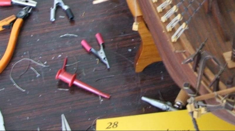

Non è il serrabigotte Brandini di cui si parla, ma ha la stessa funzione.
Io ho utilizzato una specie di coccodrillo che una volta apparteneva ad un oscilloscopio.
Per fissare le bigotte utilizzo dei distanziatori realizzati con del filo di ottono.
La sartia da un lato viene fissata all'albero e dall'altra la posiziono sulla bigotta dandogli la giusta tensione.
Con la sonda (che è in foto) che da un lato ha un gancio tenuto a riposo da una molla, vado a bloccare la sartia che gira intorno alla bigotta.
In questa condizione ho la sartia e la bigotta nella loro posizione e tutte e due le mani libere per l'esecuzione dei nodi.
Mauro

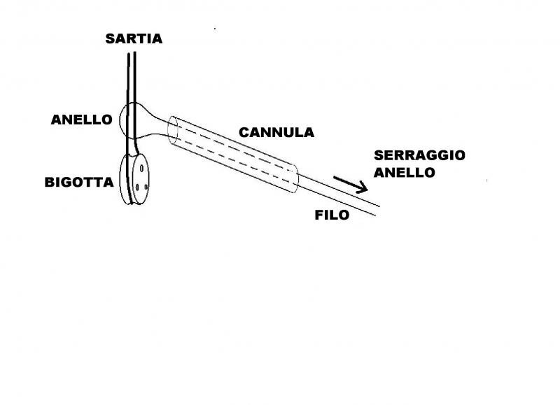

Vecchio 24-04-09, 08:03 AM   #26
L'avatar di trinchetto
Messaggi: 7,832
ho provato a disegnarlo, specificando gli elementi strutturali e le variabili di sistema
Trink

...se non ricordo male la cannula aveva la punta conoidale (tipo una penna BIC). Questo credo facesse si, che una volta tirato il filo di acciaio armonico, questo rimanesse tesato e non si allentasse mentre si eseguono i nodi....

aaaaaaaaaaaaaaaaaaaaaaaaaaaaa ho capito grazie trink
e tipo un cappietto
Vecchio 24-04-09, 12:57 PM   #29
Messaggi: 7,832
Originariamente inviata da caracciolo Visualizza il messaggio
e tipo un cappietto
già..... e credo che il trucchetto sia proprio nel fatto che il doppio filo debba essere "di misura" rispetto alla sezione della cannula (debba passare, insomma , forzando leggermente), cosa ottenibile con un restringimento del collare o magari allungando la cannula finchè non si senta la giusta resistenza oppure serrando con una pinzetta i cavetti dopo averli tirati come indicava Albatros.

ma dopo serrato c e un sistema di blocco
