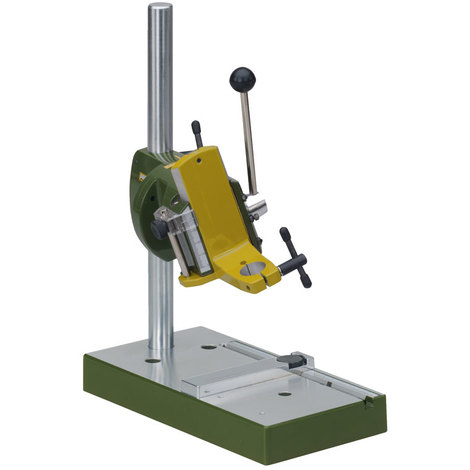

Buongiorno ragazzi. Sono interessato all'acquisto del supporto a colonna PROXXON 28600 MICROMOT MB 200.
Ho letto diverse recensioni positive, ma alcune ... diciamo poche, lamentano di un leggero gioco fra la parte che sostiene il trapano (parte in giallo) e la parte che permette lo scorrimento sull'asse verticale (spero di aver reso l'idea).
Volevo sapere se qualcuno di voi e' in possesso di questo utensile e cosa ne pensa.

Ciao, in realtà la problematica a cui ti riferisci è più diffusa di quanto non si pensi, è che non tutti la segnalano online
Io avevo lo stesso problema, idem il caro Sergio60 che ha trovato un'ottima maniera per aggiustare il punto problematico.
Il problema non è insormontabile. I cretini della Proxxon hanno verniciato a polvere proprio la zona di contatto per lo scorrimento pertanto andrà spianata e rettificata a colpi di lima per ovviare allo scalino creatosi.

Attenzione, te lo segnalo per pura completezza, se parliamo dello stesso difetto lo "scalino" non comporta problemi di vibrazione o stabilità ma piuttosto forti strattoni e scatti in fase di discesa con la leva

Penso di si...dal mio amico abbiamo notato che muovendo la parte gialla (che sostiene in trapano) con le dita si muoveva, ma parliamo di decimi di millimetro. Stringendo invece le viti questo gioco spariva, ma era impossibile fare scendere l'asta fino a fine corsa. Per questo motivo si presume che un piccolo lasco lo debba avere...visto che non comporta problemi quando lo si usa.

Assolutamente si, leggermente lasco per permetterne la discesa. Se però durante la discesa dovessi sentire questa sensazione di "scalino" parliamo appunto del problema di cui ti parlavo. Se riesco ti faccio delle foto del punto incriminato

Ciao a tutti. Per "il punto da rettificare" intendi la sede ad U della scocca verde? oppure intendi l'asta a cremagliera?
Mi è arrivato martedì. Ci ho lavorato dietro un giorno per tentare di eliminare il gioco della slitta. Mercoledì l'ho mandato indietro con tante bestemmie. Ieri mi è arrivato il sostituto con lo stesso difetto

Ciao Alex, penso intenda la cremagliera.
Comunque nel mio caso e' stato sufficiente giocare un po' con le viti di regolazione e lo scatto, le poche volte che si e' sentito, si e' ridotto al minimo...quansi impercettibile.

Mah...se si tratta di aumentare la profondità del dente ad U del monoblocco verde non è un problema (infatti è quello che ho fatto). Cercare di rettificare invece l'asta a cremagliera penso sia un po' complicato ed infatti non mi azzardo.
Sta di fatto che mi aspettavo una cosa più seria da Proxxon. Niente da dire ad esempio sul tavolo a croce KT 70. Perfettamente stabile e scorrevole.
Comunque lo dicono anche nelle istruzioni del supporto a colonna che, in caso si voglia fresare, bisogna bloccarlo con la vite centrale. Bella cagata!!!
