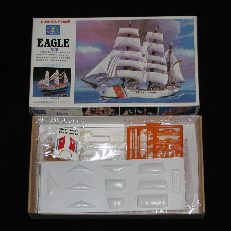

Salve a tutti... sono completamente all'oscuro di modellismo navale, da sempre mi occupo di statico in kit di tutti i tipi ma per me il navale classico in legno rimane una scienza oscura!
Il mio problema è che ho preso un kit di una nave costiera EAGLE 1/350 della guardia costiera e quando ho visto le orribili vele stampate in plastica mi è venuto un conato di vomito!
chi mi aiuta a sostituirle con le vele in tela?

A mio avviso non hai molte alternative: devi procurarti un po' di tessuto sottile (il più fine che trovi), colorarlo se del caso (di solito lo si immerge nel te' o nel caffè, a seconda di quanto lo vuoi scuro), sovrapporlo alle vele in plastica per avere la corretta dimensione, tagliare a misura (il taglio fallo leggermente più abbondante perchè sui bordi bisogna incollare un filo), cucire o segnare a tratto, verticalmente, i ferzi (quelle che erano le cuciture delle varie porzioni di vela, che mi pare siano evidenziate anche nelle componenti in plastica), metterle in opera, baganrle con una soluzione di acqua e colla (poca), poi col phon asciugarle per dar loro l'effetto "gonfio" . Quest'ultima operazione puoi farla anche prima di metterle in opera, appoggiando le vele in tessuto su quelle in plastica (usando insomma come dima la vela originaria).

va bene che le vele in plastica non sono il massimo , ma considerando che la scala del modello è 1-350 temo che tu non abbia scelta , la vele anche usando il tessuto più fine reperibile risultano fuori scala in 1-50 1 -75 ( fuoriscala x convenzione accettato ) impossibili da fare nella tua scala

Mi rendo conto del fuori scala ma quelle in plastica non si possono proprio guardare...

In 1/350 la vedo dura anche metterci il gratile... mmm...
