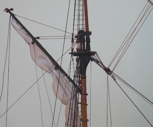

ciao
nella realtà i canestrelli erano e sono ancora (dove presenti ) in legno , una striscia di legno formata a cerchio e giuntata x sovrapposizione quindi apribile
in ogni caso se ne tenevano un paio libere presso la forcella del boma .
nei modelli possono essere realizzati i vari modi : in legno (impiallacciatura) sole x modelli di una certa dimensione , in metallo ricavati affettando un tubetto di ottone o rame e infine in carta .
quelli in legno sono ovviamente i più corretti , ma realizzabili con notevole difficoltà solo in certe dimensioni li ho fatti cisì sull'Alert
quelli in metallo richiedono un tubetto della giusta dimensione e devono poi essere truccati (non si deve vedere troppo il metallo)
quelli di carta sono facili da fare , ma privi di resistenza sotto trazione si rompono o quantomeno si deformano diventando ovali
nella foto una fase del montaggio del trinchetto dell'Hotspur
ciao ENRICO
