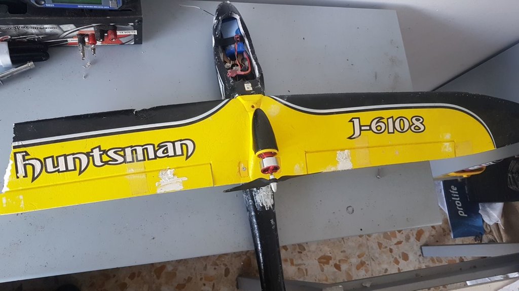

Scusami ancora, attualmente ho un huntsman v2 , non so se l'avevo scritto all'inizio, mi sembra simile a quello che mi hai indicato, e non mi sa proprio semplicissimo. Mi sembra troppo veloce anche togliendo motore.
Me lo hanno regalato incidentato, l'ho sistsmato e ci ho fatto 2/3 voli, dovendo di volo in volo risistemare alcune cose.
L'ultimo, ero solo, l'ho lanciato e... mi si è schiantato al suolo rompendo le ali.

Se è quello che penso io è un aliante a elica spingente... in teoria sono abbastanza tranquilli, purtroppo un pochino pesanti perchè fatti in polistirolo.
Se lo hai riparato la prima cosa da controllare è sempre il barricentro del modello, qualche lancio a mano giusto per vedere se va dritto e un bel controllo sui movimenti delle parti mobili.
Tradotto in italiano corrente il modello pronto al volo con batteria alloggiata e tutto il resto va alzato con due dita sotto le ali a un terzo dal bordo d'entrata ( se l'ala è larga 10cm ti posizioni a 3.4cm) e deve stare in piano o al massimo pochissimo più pesante in punta. Sposta la batteria fino a trovare il punto perfetto.
Tutte le parti mobili sono dritte, lancia il modello (gentilmente) per vedere se plana.
Parti mobili: Il modello sempre visto da dietro, se muovo lo stick degli alettoni a destra l'aletto destro si ALZA.
Profondità: se tiro lo stick per cabrare (alzarmi) il piano di coda si alza.
Le prime volte è fortemente raccomandato che una seconda persona lanci il modello.
Decollo e atterraggio: Sempre controvento!
Controvento , motore circa 80% si lancia orrizzontale al terreno (NO verso l'alto), dopo qualche metro dai piena potenza andando dritto e cerchi di prendere quota. Appena sei sui 5 mt di altezza incomincia a virare per fare un cerchio e prendere quota.
Ricorda: più il cerchio è largo meglio è!.
Se hai problemi a sistemare il modello metti qualche foto.

Intanto grazie ancora per le risposte. Mi ero dimenticato che andavano controllate tutte queste cose, essendo un modello già montato e regalato, non mi sono posto il problema di controllare nulla ed infatti... nei primi due voli, me lo ha lanciato un altra persona, sono riuscito a farlo andare su ma è stato terribile perchè erano continue correzioni e dopo 15 minuti l'ho fatto atterrare perchè è stato molto faticoso.
Il penultimo volo è andato molto male, mi picchiava e andava da una parte, a forza di correzioni, trimmaggi ecc... l'ho schiantato, mi si è rotta la cappotta e gli alettoni. Era tanta la voglia di ripararlo che ho usato la prima colla che avevo ma qualcosa non è andato per il verso giusto perchè gli alettoni non si muovono più come prima (sembrano duri). Ho provato a farlo volare (anche senza cappotta, ho visto che alcuni ci volano e l'altro modello che ho è senza cappotta e ci volava chi me lo ha dato, a detta sua). Ero solo, l'ho lanciato, stava picchiando quindi ho tentato di tirarlo su ma nel frattempo ha virato bruscamente ed ho tagliato un ala, che ho prontamente incollato (spero bene).
Allego tutte le foto, spero di poterlo rattoppare per farlo volare e poter fare un pò di pratica.
Comunque se il modello, anche appena me lo ha dato il mio amico, lo provato a lanciare spento, non faceva nemmeno 1 metro, picchiava di brutto, ne sono sicuro perchè come lo ha lanciato (ero a motore quasi al massimo) ho dovuto subito cabrare, non dico al massimo ma... più almeno metà, poi stabilizzatosi, come detto prima, tante tante correzioni, sempre cabrarlo, e più che altro se non ricordo male, tendeva sempre ad andare a destra.

Ho visto aerei conciati peggio che dopo due giorni tornano a volare.... magari è meglio non usare il silicone e la cazzuola per le riparazioni
Partiamo dalla colla: La cianoacrilica nemmeno la devi far vedere in fotografia...
La più versatile in assoluto (incolla tutto) è la epossidica bicomponente in tre formati, 5 15 e 30 minuti che incolla sempre in 24ore e i minuti si intendono per il riposizionamento.
A titolo di esempio c'è questa EPOXY
Oppure per l'espanso c'è la WICOLLA della Wibra (si trova anche su Amazon) che è molto buona.
In entrambi i casi la colla viene usata con parsimonia, ne basta un velo!
Nel frattempo che aspetti che la colla asciughi potresti guardare nelle impostazioni della radio nella sezione esponenziali...
In pratica rendono più dolce l'escursione delle parti mobili (l'aereo meno nervoso).
Alettoni: se sono bloccati dalla colla bisogna operare...
Sgancia le aste dei servi e prova a muovere l'alettone.
Se non risolvi devi rifarlo da zero: procurati la colla giusta e una reggia (striscie di plastica utilizzate per chiudere i pacchi) larga 5mm e lunga 3-4cm.
Piegala a metà più volte come una cerniera , quindi la incolli dentro l'ala e alettone (se cerchi nel forum ho messo video e foto a proposito).
Ala: Prova a vedere se i due pezzi combaciano, in caso affermativo Leggero velo di Wicolla e via! nastro adesivo di carta per tenere ferme le parti e attendi 24 ore.
Nel caso mancano dei pezzi li possiamo ricostruire con polistirene estruso (si trova nei Brico sezione coibentazione casa) o un pezzo di polistirolo ma quest'ultimo lo sconsiglio.
Allargo la voragine dell'ala tagliando un pezzo e utilizzo il polistirene per tappare il buco. Incollo e attendo. Quando è asciutto posso rifinire con taglierino e carta smerigliata fine.
Forza che questo lo ripariamo..

Allora, come colla avevo acquistato tempo fa la UHU per polistirolo. Ho usato quella per incollare l'ala e sembra essere venuta bene, sto aspettando che asciuga bene. (Può andare bene come colla?)
Quindi uno step l'ho eseguito.
Secondo step, ho tolto tutti i nastri telati dagli alettoni, oltre che muoversi meglio, sembrano essere tornati allineati. Unico problema, gli alettoni sembrano essere un pò deformati (tipo che la parte tutta a sinistra punta verso il basso, al centro verso l'altro e tutta a sinistra allineata con l'ala, si può rimodellare con il phon? oppure?) si può rimodellare con il phon? oppure?
Voglio comunque pulirli dal silicone perchè mi sembra molto brutto oltre che sembra essere pesante e sostituirli con quello che mi hai detto te. Quante ne vanno ogni alettone?
Dopo di che, provo a vedere il baricentro e successivamente qualche lancio senza accenderlo, così da vedere che scherzo fa.

Ciao!! Purtroppo ho avuto molto poco tempo questo periodo, sono riuscito a praticare i fori per inserire i pezzetti di reggia, venerdì spero di riuscire ad incollare il tutto. I pezzi di reggia che ho io sono troppo rigidi, domani vado a recuperare qualcosa di più "morbido" .
Ho notato che il motore non gira proprio benissimo, intanto però voglio dedicarmi a rimettere a posto il modello, provare un lancio senza motore e vedere che comportamento ha, magari pubblico un video.
Il fatto che non ho la "cappottina" può influire in qualche modo? Quella come potrei ricostruirla. Immagino sempre modellando un pezzo di polistirolo?

Di pezzetti di reggia per ogni ala quanti ne devo mettere, 4 sono troppi?

Dipende molto da quanto è lungo l'alettone... diciamo che nel tuo caso tre sono perfetti, ma nessuno ti vieta anche di metterne sei...
Mettine tre e vai sul sicuro.
Le reggie lunghe 4cm circa devi piegarle a metà e schiacciare bene con una pinza in modo che fanno una piega più morbida.
Con un taglierino piccolo (stretto) o meglio con un bisturi, entri nell'espanso per fare il "buco" per la reggia... prima di mettere la colla prova.
Perchè dici che il motore non gira bene?
A batteria staccata deve girare libero senza problemi. Se colleghi la batteria e lo senti bloccato vuol dire che è settato il freno motore ( che è giusto per gli alianti). Si può togliere, ma non ti conviene.
Per la cappottina puoi rifarla in plastica da una bottiglia d'acqua oppure in espanso.
Da una bottiglia: fai la sagoma della cappottina con polistirene, Dhas, legno o altro materiale rigido... lo infili dentro una bottiglia e con un phon sverniciatore scaldi la plastica che si restringe sul tuo stampo.
Da il polistirene: incolli due o tre strati per ottenere un cubetto di polistirene e poi vai di taglierino e tela smeriglio fino ad ottenere la sagoma richiesta (attenzione, farai un sacco di polvere).
A che punto sono le riparazioni?
