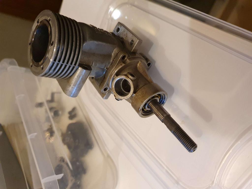

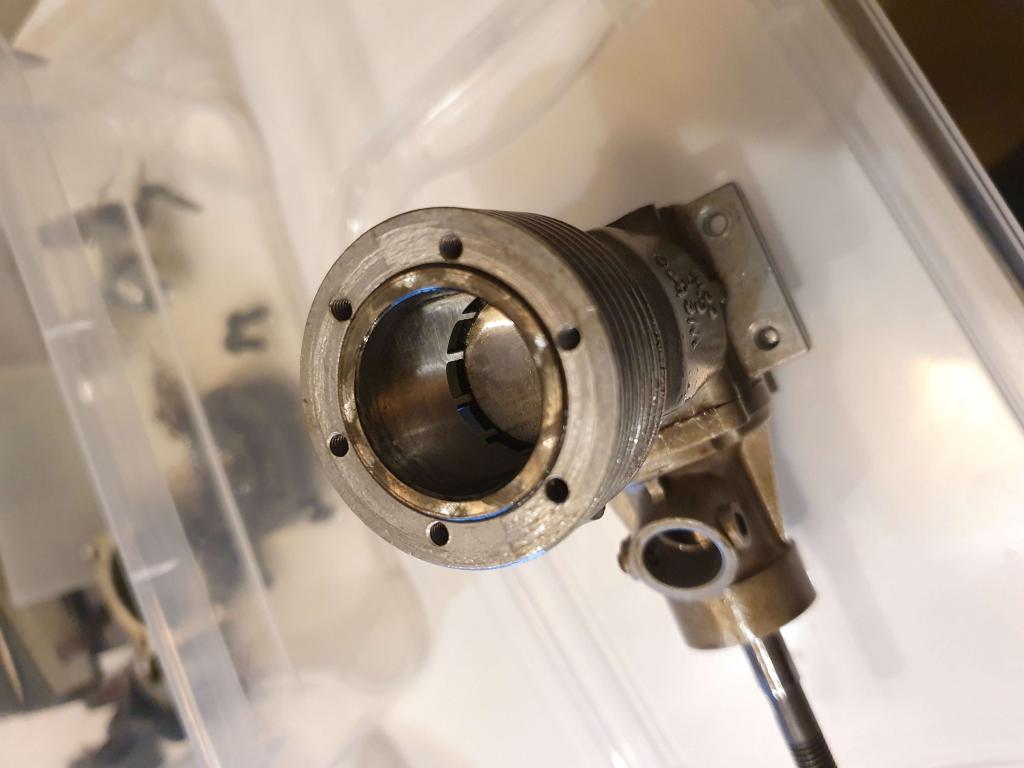

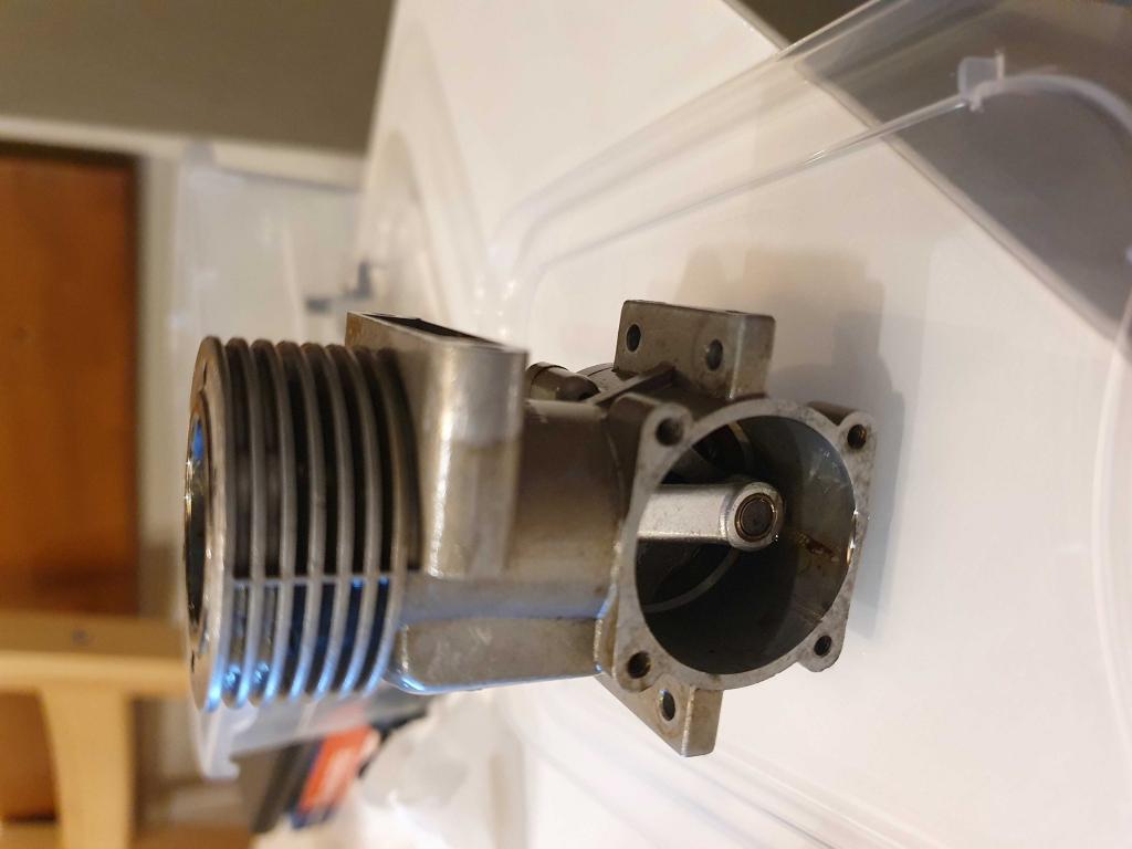

Salve a tutti,
complice la pandemia ho deciso di iniziare il restauro di uno dei tanti modelli che erano di mio nonno.
Tra i tanti ho scelto quello che credo si possa prestare maggiormente ad un principiante, ma come potete ben immaginare l'avionica è vecchia di 20 anni e il motore non gira da altrettanto.
Comprata quindi nuova trasmittente e ricevente (+ servi) mi accingo ora alla revisione completa del motore, ma avrei bisogno del vostro supporto per sapere come procedere. In allegato le foto del motore allo stato attuale, vorrei capire come procedere per sfilare la camicia, levare la biella/pistone e sfilare l'albero.
Inoltre chiedo dritte per il riassemblaggio...qualsiasi consiglio o suggerimento che ritenete opportuno è ben accetto.

Intanto ti faccio i complimenti per affrontare questo lavoro, che non è da tutti, di smontare completamente un motore.
Io ho sempre preso spunto da questo vecchissimo pdf, che seppur utilizza metodi alquanto grossolani, mi ha aiutato molto.
Anche se non sembra vero, più o meno i motori sono molto simili tra di loro.
Nel tuo caso vedo una camicia in buone condizioni, e considerando che farai fatica a trovare le bielle o camicie originali ti chiedo se secondo te è necessario smontarlo completamente?
Un semplice bagno in petrolio bianco o se riesci a procuratelo dell'alcool isopropilico? Se poi hai una vasca ad ultrasuoni, sarebbe fantastico.
Il modello in che condizioni è?
Il fatto che il motore è fermo da 20 anni non è un problema, ti assicuro che ho fatto ripartire un OS da 10 dopo 18 anni di inattività.... è partito al secondo colpo ( e senza cambiare la candela)[colpo di natiche].

ciao Gnao,
grazie anzitutto per la risposta e per la guida...adesso vado a dare una sbirciata.
Per il resto sono abbastanza dubbioso, non saprei come procedere visto che sia la camicia che il pistone sembrano praticamente nuovi, forse all'epoca il motore è stato solo rodato. Non vorrei iniziare ricerche sui componenti introvabili, preferirei se non controindicato, smontare, pulire e riassemblare.
A breve allego anche foto del modello con il quale vorrei incominciare a fare un pò di pratica e sul quale vorrei rimontare a breve il motore.1111.
A tuo avviso ci sono parti che devono carteggiate magari con carta abrasiva leggera?? Tu pensi sia necessario smontare tutto il resto o asciugo e rimonto?
Ora è già a bagno nel petrolio bianco.

la camicia è bella, lasciala stare.
Dopo un bel giro in petrolio bianco se hai a disposizione un buon compressore (almeno 5atm) soffialo per benino.
Eviterei di carteggiare, poi una goccia di olio sulla bronzina e rimonta tutto.
Pulisci bene dove vanno i rasamenti.
Io un mezzo serbatoio al minimo lo farei.
Quei motori vanno sempre, non ti preoccupare.

Ciao Gnao,
ok, procedo come mi hai indicato...non sono certo l'oring del carburatore sarà ancora riutilizzabile visto che sono due giorni che è a mollo nel petrolio gli errori dei principianti. Vediamo cosa riuscirò a trovare in commercio.
Ancora qualche domanda, vedo grandi diatribe su olio after run specifico o olio singer, hai qualche consiglio sul tema visto che a breve dovrei richiudere tutto!?
Ho letto anche che qualcuno in queste circostanze fa anche lucidatura col dremel...ne sai qualcosa?? che punta bisognerebbe utilizzare?? vale la pena?

Per la guarnizione del carburatore se riesci a rimetterla in sede sei a posto.
Per la lucidatura con il dremmel ho sempre una gran paura di sporcare la testa con polvere metallica che rovina il pistone/camicia.
Se non è strettamente necessario preferisco evitare.
Lubrificante: con il Singer non ho mai avuto problemi, anche perché nella miscela c'è sempre un 10% di olio.

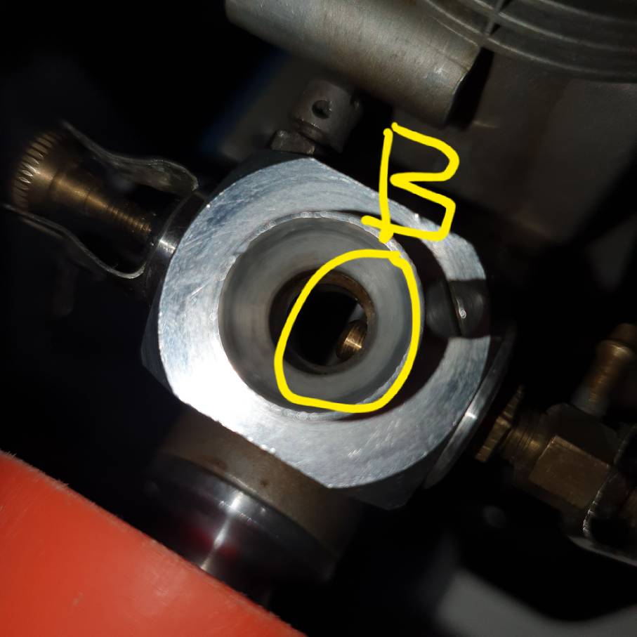

Non si tratta di carburazione, per quello ho trovato il manuale (in allegato) di istruzioni del motore e settato tutto secondo casa madre, una volta acceso farò le rifiniture. Per ora il mio problema è più a monte.
Come puoi vedere dalle foto, per la pulizia avevo completamente smontato la vite del massimo (A), ovviamente il dado di fine corsa si è mosso e quindi adesso non so quanto riavvitarlo. Per capirci, non so quanto la punta debba sporgere all'interno del venturi (B).
Ti allego anche il manuale dove specifica la carburazione di base.

Per il momento ti allego un vecchissimo file per la carburazione e settaggio del motore ( anche se è per macchina i carburatori sono uguali).
Lo scarichi qui.
Appena arrivo a casa ti faccio un paio di foto di un carburatore.

Metto questa foto , ma è di un 4 tempi, ormai vado tutto di elettrico.

Basandomi sulla foto postata da Gnao, ho capito che lo spillo del minimo meccanico e il getto venturi, in condizione di throttle al minimo, devono essere coassiali con il minimo che riduce la sezione di ingresso della miscela, penetrandolo. Ho quindi avvitato ulteriormente la mandata con relativo spillo del massimo e adesso, anche provando a motore speto il funzionamento, sembra sia tutto corretto. Ho quindi iniziato le prove di accensione e con non poca fatica sono riuscito ad avviare il motore. L'intenzione era fare un pieno di miscela al minimo come sorta di rodaggio post riassemblaggio, ma non c'è stato verso di raggiungere un funzionamento regolare. Non sono riuscito a carburarlo e continuava a spegnersi, certe volte anche mentre girava e medio regime, alché mi sono venuti un pó di dubbi da cui le seguenti domande:
