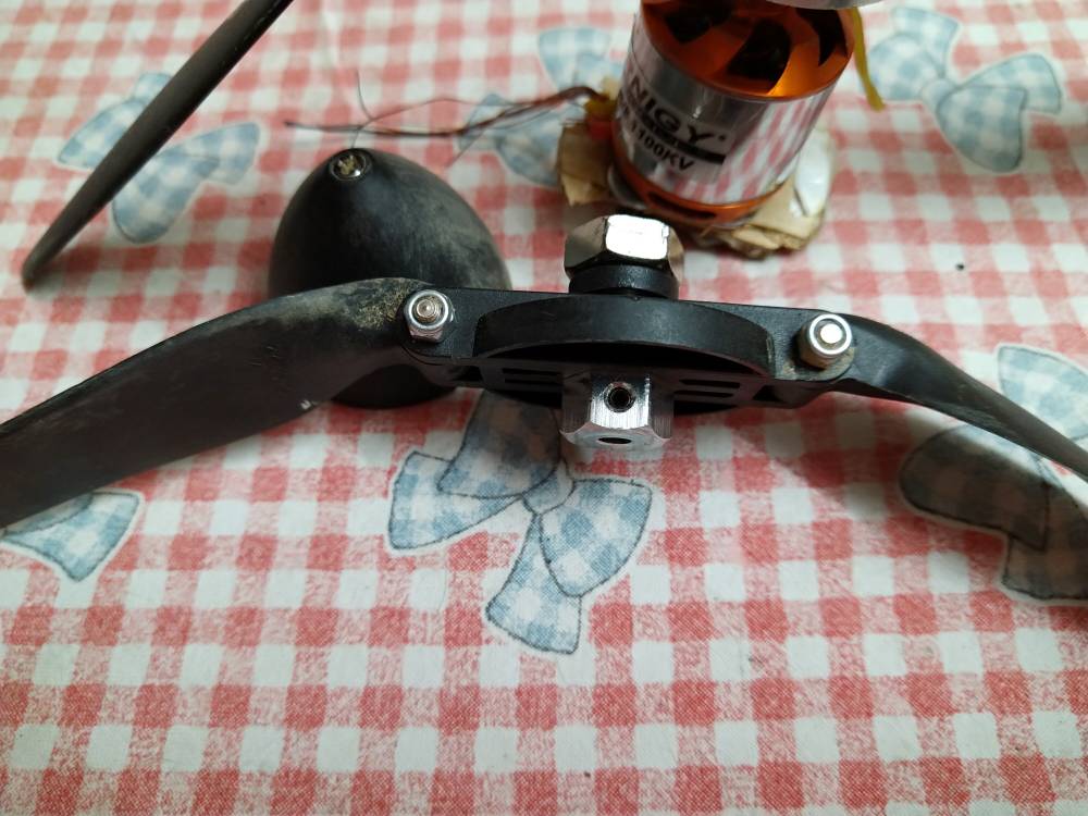

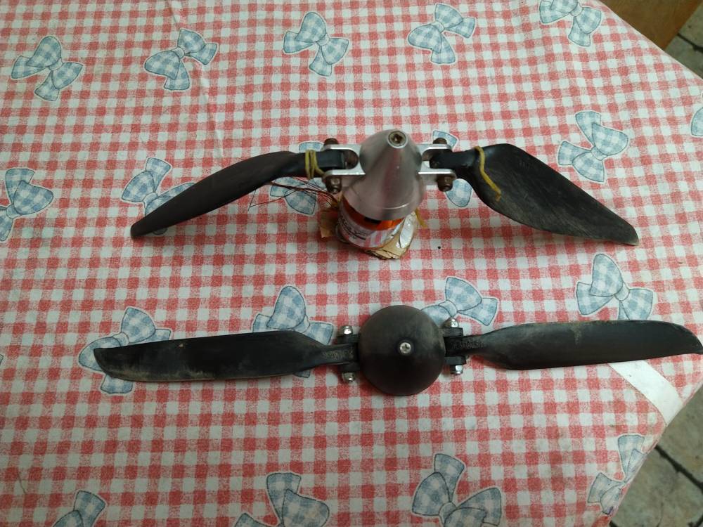

Purtroppo l'ogiva non ha nessuna vite centrale visibile, solo quei due buchi laterali dove infilandoci un cacciavite pare non si riesca ad accedere a niente. Potrei forzare ma credo che la romperei e mi dispiace.

Dentro si due fori trovi due viti a croce che tengono ferma solo l'ogiva esterna, l'elica è tenuta ferma dal bullone.
Mettilo a posto perché ne vale veramente la pena.
