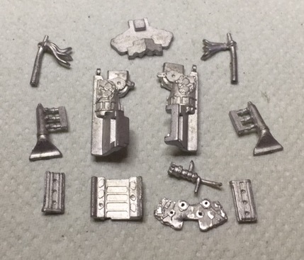

Cominciamo dal motore.
Il modello non è apribile ma, come tutti sanno, il motore era abbastanza in vista.
Questi sono i pezzi che compongono il motore ed il cambio.
Qualche prova a secco
Il kit non prevede alcuni accessori che sono ben visibili anche con la carrozzeria montata quali la pompa della benzina con i relativi tubicini di alimentazione, un piccolo radiatore dell’olio del cambio, la distribuzione dell’accensione con i relativi cavi candela ed altri piccoli particolari che illustrerò man mano che il lavoro procede
Ho previsto di realizzare tutti questi particolari, che mostrerò in seguito, e per poterli alloggiare ho proceduto a modificare la parte del motore interessata.
