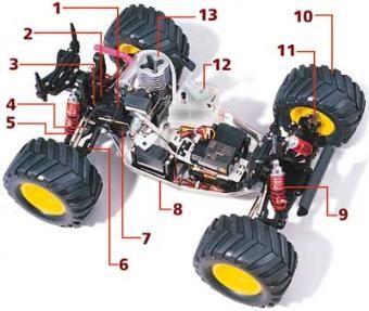

Caratteristiche tecniche:
  • Maximum ST GP 1:10 - Motore Torq 16 (2.6cc) con avviamento a strappo
  • Lunghezza 405 mm - Larghezza mm 320
  • Altezza mm 195 - Peso grammi 1570
  • Altezza dal suolo mm 50 - Carreggiata mm 270
  1. Disco Freno in FIBERITE duraturo e molto efficace
  2. Trasmissione affidabile equipaggiata completamente con cuscinetti a sfera
  3. Gli ingranaggi extra resistenti del differenziale sono in metallo non plastica
  4. Tiranteria metallica, per servizio gravoso, tornita con alta precisione
  5. I trascinatori esagonali RAPID TUNE sono anch'essi di robusto metallo
  6. I braccetti sospensioni STRESS-TECH foniscono un ottimo smorzamento
  7. La frizione CONTROL-TECH controlla con precisione l'accelerazione ed impedisce danni agli ingranaggi
  8. Il telaio in alluminio RIGI-FRAME è ultraleggiero ed ultrarobusto
  9. Gli ammortizzatori ad olio RAPID-TUNE sono precaricati con una molla semplice da regolare
  10. Gli impressionanti pneumatici HI GRIP da mosnter truck sono 5,5 cm di diametro
  11. Tutte le 4 ruote sono equipaggiate con boccole antifrizione di lunga durata
  12. Il potente motore TORQ.12 comprende lo strappetto per avere un avviamento semplice senza necessità di starter separato
