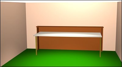

Si sviluppa in genere lungo tutto o parte del perimetro del locale in cui s’intende costruire il plastico. Il tipo di tracciato classico è detto punto a punto. Si dispone una stazione di testa ed una di coda e una linea di transito con eventuali stazioni intermedie (situazione simile al reale). Ciò non toglie in ogni caso di poter realizzare una soluzione con un raccordo di ritorno sia visibile che nascosto o di creare un cappio di ritorno. I vantaggi sono di poter sviluppare il plastico anche su più livelli, caratteristica che gia da sola rende la visione del plastico spettacolare, in quanto l'angolo di visione e' più ampio come si può osservare nell' immagine seguente.
Elimina il problema della sgradevole sensazione dell’ovale ma necessita di allocare uno spazio dedicato.
