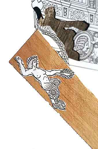

Aggiungo alcune immagini scaricate tempo fa da internet che mostrano una sequenza di lavorazione
Trink
sculture in legno, che splendore......-schnitz1b.jpg   sculture in legno, che splendore......-schnitz2.jpg   sculture in legno, che splendore......-schnitz3n.jpg   sculture in legno, che splendore......-schnitz4n.jpg
sculture in legno, che splendore......-schnitz5n.jpg   sculture in legno, che splendore......-schnitz10ag.jpg
