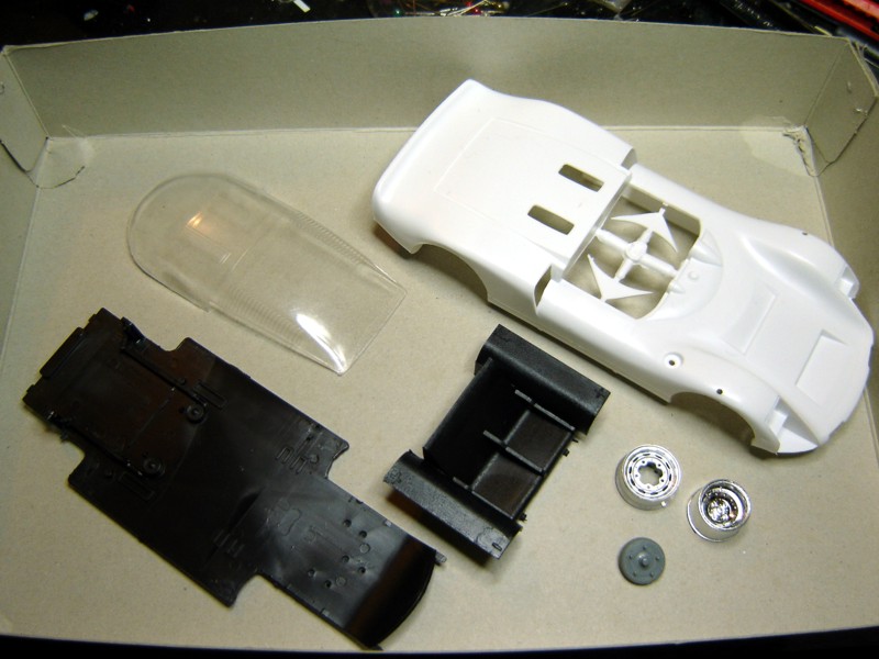

Cominciamo del modello, non vi dico la delusione di quando ho aperto la scatola!!
....zzo è solo la carrozzeria per una SLOT!! O poco di più
La parte superiore è una stampata unica con i vetri!

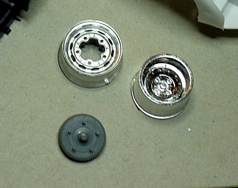

Le ruote sono copletamente sbagliate e della stessa larghezza, per cui mi sono fatto dare da un mio ottimo amico le ruote della 550 della FUJIMI che sono molto belle e gli rifarò i canali esterni in alluminio tornito più stretti all'anteriore e più larghi al posteriore.

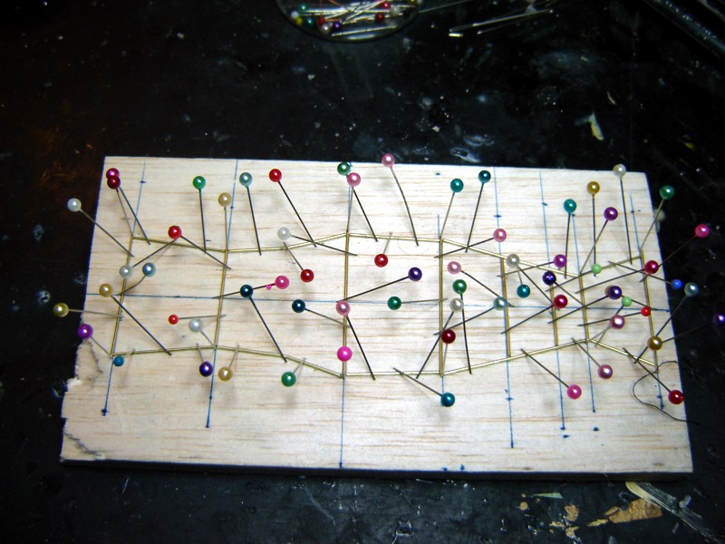

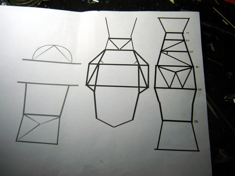

Per prima cosa ho fatto uno schizzo al PC dei tre strati orizzontali del telaio, usando una basetta di balsa ho fermato tutti i pezzi fatti con tondini di ottone da 1 mm e da 0,7 mm tramite spilli e poi li ho saldati a stagno

micro1955 non è in linea   Rispondi quotando

Carissimo collega,
perchè collega? Perchè oltre che modellisti entrambi, siamo anche i più vecchi del Forum (credo) e ad entrambi piacciono molto, ovviamente, sia questo tipo di auto che il "modus operandi".
Innanzi tutto, ti faccio i miei complimenti per i tuoi lavori, veramente splendidi.
Casualmente, anch'io ho ripreso da qualche settimana un vecchio progetto, riguardante proprio questa bellissima auto, che ho visto gareggiare da ragazzo sulle strade della Targa Florio ed in molte cronoscalate.
Però, dal momento che in scala 1/24, non esisteva e non esiste alcun buon kit e tu ne hai avuto la prova con questo terribile Arii, avevo cominciato a costruirne il mock-up, partendo da alcuni disegni trovati su un libro e integrati poi da altri più attendibili.
Quando finirò il mock-up, lo ricoprirò a mo' di nave con del fasciame in "plastic-card" e cercherò di tirarne fuori la carrozzeria al meglio che potrò per poi clonarla in resina.
Intanto ho già realizzato le ruote ed, a questo proposito, devo dirti che tu, scartando giustamente quelle del kit, stai commettendo, comunque, l'errore (perdonami per la critica) di sostituirli con i cerchi sbagliati e ti spiego il perchè:
quelli che hai intenzione di utilizzare non vanno bene perchè sono quelli utilizzati dai modelli Porsche che montavano i freni a tamburo, mentre il 906, montando i freni a disco, ne montava un tipo differente, simile a quelli delle 356/C, ma con canale maggiorato.
Seguirò con molta attenzione il tuo WIP che, fin dalle prime fasi, promette scintille...
Sperando di esserti stato di qualche aiuto e che si possa anche collaborare nella realizzazione dei nostri "Carrera 6", ti rinnovo i miei complimenti,
Michele

Ciao MIKI, hai completamente ragione per quanto riguarda le ruote, ma mi pareva l'unica alternativa disponibile, stai facendo un lavorone dapaura anche tu COMPLIMENTONI!!!!!!!
Senti, hai per caso una copia delle tue ruote? Se si, me le potresti inviare (non gratis si intende)?

Ciao Marco,
i cerchi non li ho ancora clonati, hanno bisogno di qualche piccolo aggiustamento; per fare i miei, ho cannibalizzato quelle di un kit di 356/C Fujimi EM e me ne sono rimasti due, quindi, se vuoi, posso mandarti quelli e fare tu il resto del lavoro come ho fatto io, ma a modo tuo...
mandami il tuo indirizzo per PM e ci mettiamo d'accordo (non sul prezzo, le ruote, naturalmente, te le omaggio), ma desidero chiederti qualcos'altro e potremmo scambiarci i numeri di telefono, magari per chiaccherare un po' tra vecchietti...
Miki
