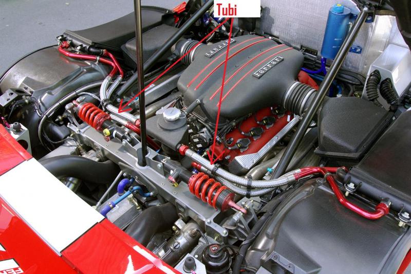

Ho notato però che mancano i tubi dei radiatori nel vano motore e quelli dei martinetti idraulici del'interno vettura. Per i secondi non ci sono problemi, bastano dei fili neri, ma per il tubi dei radiatori avete consigli su come riprodurli al meglio?

io userei filo intrecciato per la prima parte dei tubi,come nella realtà.poi un dado esageonale per la connessione,e terminale al radiatore con un filo metallico(allumnio,acciaio) sagomato,e verniciato con i rosso trasparente.

in alternativa alla soluzione di sandro potresti provare per i tubi dei radiatori la seguente soluzione.
1) fare il tubo con i fili dei rotoli di stagno usati per saldare i componenti elettrici / elettronici
2)verniciarlo abbondantemente con vernice acciaio
3) prima che la vernice si asciughi, "rotolare" il tubo su un foglio di garza per dargli l'effetto "reticolato".

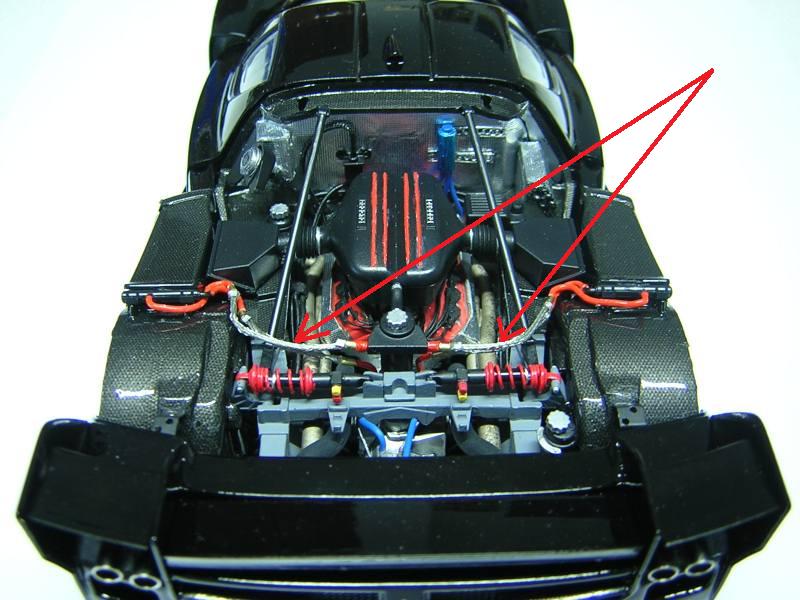

Ho scoperto solo ora che qualcun altro si è cimentato nel montare questo modello:
[AUTO] Ferrari FXX N° 30 (tamiya 1/24 + FE Tamiya+ decal Dexter)
Cavolo che bravo!
Che tipo di cavi ha utilizzato secondo voi per riprodurre la treccia dei tubi?
[Auto] Tamiya Ferrari Fxx 1:24-dscn4197_1.jpg
Vecchio 12-08-09, 05:02 PM   #5
L'avatar di disca92
Registrato dal: Nov 2008
residenza: Reggio Emilia
Messaggi: 1,858
a me sembrano molto dei semplici tubicini sui quali è stata incollata una strisciolina di carta delle sigarette che a mio parere ha la trama giusta.. io ho fatto la stessa cosa sulla mia mclaren mp4/5b che sto ancora completando.. ti allego il link così puoi verificare.. per incollare la strisciolina ho usato una goccia di cianoacrilato (attack) stesa su tutta la superficie del tubo e poi incollata la strisciolina longitudinalmente e i bordi arrotolati.

salve, per la FXX ho usato il tubo in treccia della detail master, per incollarlo ho usato il ciano, ma purtroppo essendo il tubo in treccia metallico è colato lungo tutta la superficie del tubo rendendolo rigido.
Se la trovi . usa l'attack gel per incollare i tubi in treccia.
